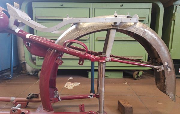

Ich habe mal wieder ein bisschen was schaffen können...
...ursprunglich wollte ich den ori Kotflügel retten. Da der aber wirklich in einem sehr schlechten Zustand war/ist bzw. schon tausende Male geschweißt wurde und in sich schon so verzogen ist.
Haben mich dann meine Gedanken/Sorgen geplagt: Ok, das Metall ist teils so spröde, gerade im Bereich um das Schanier, das ich dann irgendwie die Sorge hatte, das es dann später nach dem lackieren im Fahrbetrieb reißen könnte und dann würde ich richtig abkotzen. ermm.gif
Also dann gesucht im Internet nach hinteren Kotflügeln. Die meisten die da drin waren, waren ca im selben oder noch schlechteren Zustand, oder viel zu gut im Ori-Lack das diese zu schade wären zu strahlen. mellow.gif
Also dann die "neuen" Nachbaukotflügel gefunden, die auf den Bildern eigentlich einen guten Eindruck machen....
Bestellt.! -> Angekommen und naja was soll ich sagen: Passend für BK ist ziemlich übertrieben.!!! weep.gif
Das die Löcher zu selber bohren sind, macht ja noch Sinn.....
ABER der ganze Kotflügel in seiner Form und in Maßen ist anders. Die Bördelung passt nicht wie beim Original. Die Kabelhaltelaschen innen sind teilweise falsch. Das Stutzblech innen ist nicht mit Sicken wie original. Der hintere Halter zur Kotflügelstrebe war zu tief positioniert. Und ja noch viele weitere Kleinigkeiten.
Einzige positives. Der Kotflügel hat mehr Materialdicke, als original.
Also angefangen den neuen Kotflügel so lange zu dengeln und zu bearbeiten, das der in Form und Aussehen in die BK passt. Dafür sind viele etliche Stunden drauf gegangen. sad.gif
Nun ja jetzt habe ich ihn MIT MEINEN verfügbaren Mitteln/Möglichkeiten & handwerklichen Fähigkeiten soweit, das ich das verbauen kann. Ich bin kein Karosserieklempner oder Metallbauer, es gibt sicherlich etliche Leute, die das besser hinbekommen hätten, kein Zweifel. blink.gif

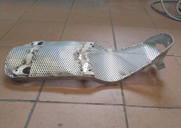

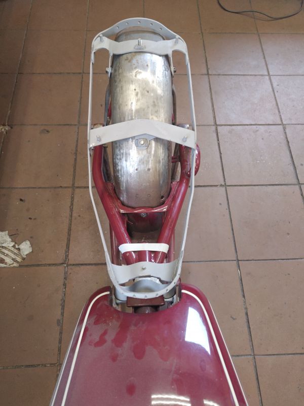

Des weiteren habe ich jetzt das RT Sitzbankgestell soweit ummodifiziert, das es jetzt stimmig und stabil sitz. Demnächst werd ich noch mit Lochblech eine Art "Bodenplatte" einschweißen, da ich die Sitzbank gerne auf Vollschaum umstellen möchte, statt diesem grausamen original Feder-Bügel Patent.
Hier das fast fertige Gestell.

Kleiner Zwischenstand: Sitzbank sieht jetzt wie folgt final fertig geschweißt aus. Wird dann nur noch schwarz lackiert. Und kann dann zum Sattler.
Ich bin schon die ganze Zeit am überlegen, welche Farbe ich die Sitzbank machen lasse.
Ursprünglich war der Plan, komplett schwarz mit beigem Keder rundum. Meine Jetztige Idee ist: rotbraun (so wie der Simson Sperber) und dann mit beigem Keder rundum. Original ist die Sitzbank ja auf der BK ey nicht, von daher denke ich das es mit dem rotbraun ganz schick aussehen könnte. hmm.gif

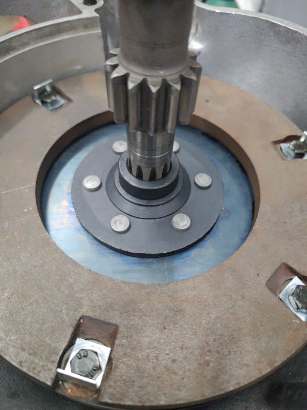

Schwungrad sowie Kupplung ist verbaut. (die weit überstehenden Sicherungsbleche habe ich noch eingekürzt, nicht das die am Tachoantrieb schleifen)

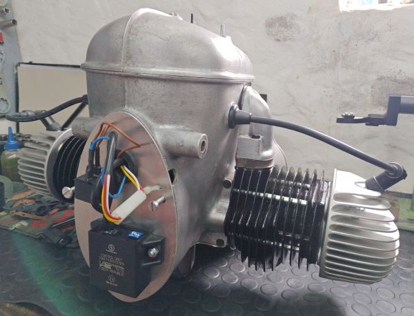

Zylinder und Köpfe sind auch verbaut. Beide Seiten das gleiche Quetschmaß zu erreichen war ein bisschen anstrengend. laugh.gif
Zündung ist auch verbaut und voreingestellt.

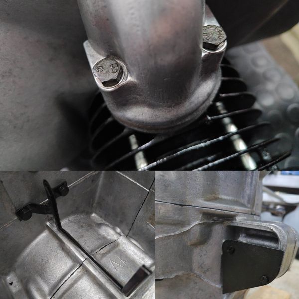

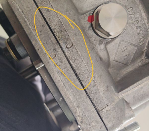

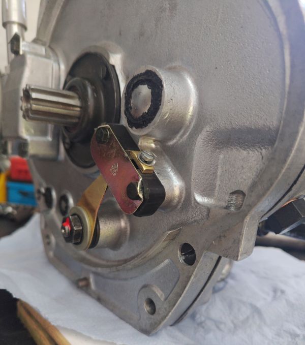

Thommy'Simson
Geschrieben am: 20.06.2026, 11:20
Beiträge: 1156
Mitgliedsnummer.: 10426
Mitglied seit: 20.01.2019
Das Getriebe meinte dann nach etlichen Tagen doch noch zu ölen, habe es nochmal neu abgedichtet, steht jetzt wieder zu Probe. unsure.gif
Und zwar hat es genau im Bereich vom Passbolzen geölt. Meine Vermutung, das dieser beim erwärmen des Decksl etwas durchgerutscht ist und somit etwas auf Spannung stand.!? _uhm.gif

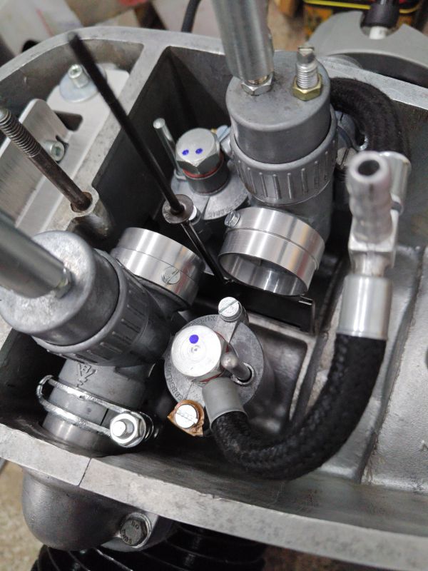

Thommy'Simson
Geschrieben am: 22.08.2026, 20:36
Beiträge: 1156
Hier soll es auch mal wieder ein bisschen weiter gehen.
In der Zwischenzeit sind wieder eins zwei Arbeiten erledigt.
Die Vergaser sind komplett nochmal ultraschallgereinigt und mit neuen Düsen sowie neuem Dichtsatz verbaut. Habe jetzt erstmal beide Seiten eine 95er HD verbaut und 40er LLD. 67er ND, mittelste Kerbe der Nadel und 0,5mm Gasschieber geöffnet. Gasschiebereinstellschrauben sind Neue sowie die Bowdenzugaufnahmen. Neue Luftberuhigungsrohre aus Alu statt aus Bakelit sind auch verbaut. cool.gif
Die Bakelit Dinger sind über die Jahre warm/kalt und Kraftstoff doch teilweise recht spröde geworden. Wäre ärgerlich wegen so einem kleinem Stück was mit angesaugt wurde, den neu gemachten Motor zu versauen. blink.gif

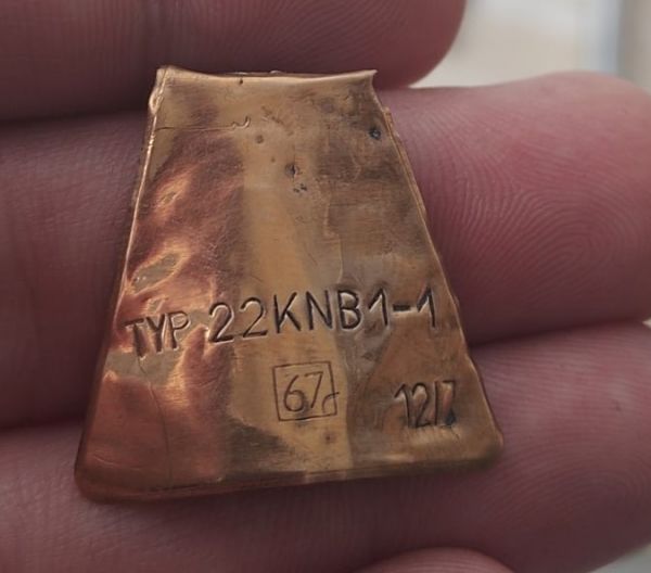

Thommy'Simson
Geschrieben am: 22.08.2026, 20:39
Beiträge: 1156
Natürlich wurden die kleinen Schilder auch wieder so gut es geht gerichtet, gesäubert und leicht aufpoliert. wink.gif
