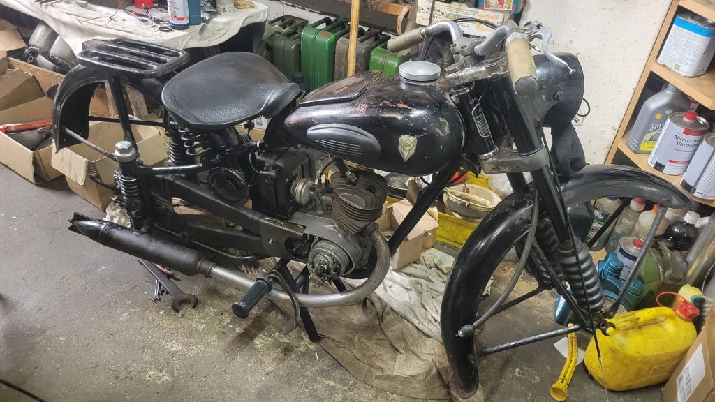

Heute mal wieder ein Update zu der RT.
Die Gabel ist wieder da und mittlerweile wieder eingebaut. Auch kleinere Dinge wie die vordere Bremse und den Zündungsdeckel mit Kupplungsbetätigung habe ich fertig Überarbeitet.

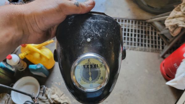

Auch die Lampe mit Tachometer ist soweit fertig, das Blech für die Tachobeleuchtung fehlte leider, jedoch ist uns das Anfertigen und Annieten ganz gut gelungen.
viele Grüße Richard

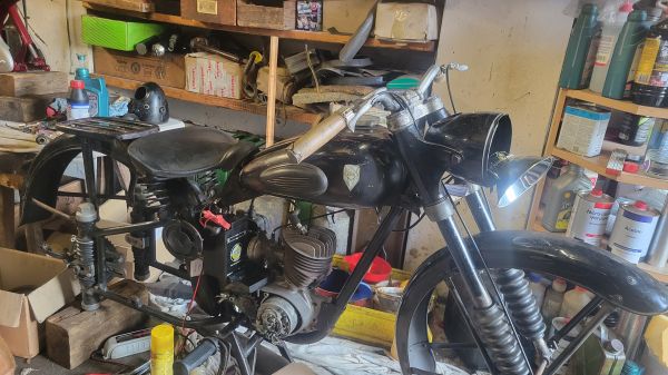

Mittlerweile ist der Tank und Sattel Montiert, ebenso habe ich nach einem langem Kampf über den Abblendschalter gesiegt. laugh.gif
Also funktioniert die Elektrik nun Vollständig.
Mfg Richard

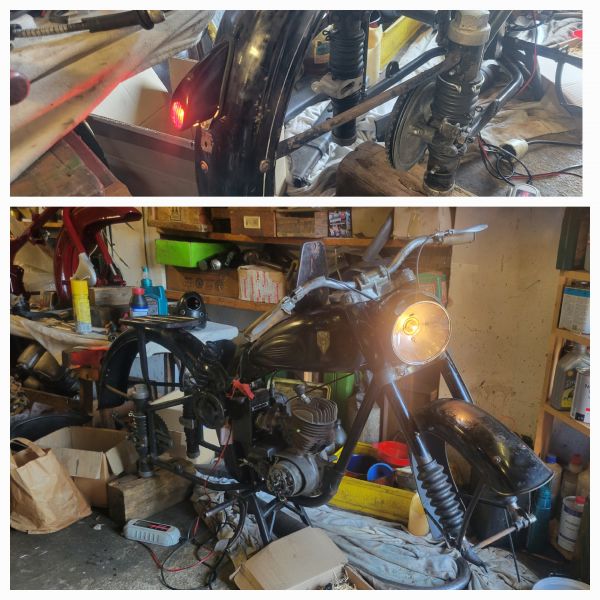

Und nochmal das Wahnsinnig starke Licht.

QUOTE (Der dresdener007 @ 06.08.2026, 20:43)
Alles hat seine Zeit!
In mir erzeugt das mehr als LED Technik...

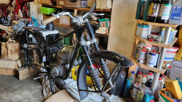

Na klar, ich sehe in meinem Fuhrpark schon sehr deutlich die Entwicklung RT 100, RT/0, ES 125...
So langsam sieht die RT wieder nach Motorrrad aus.

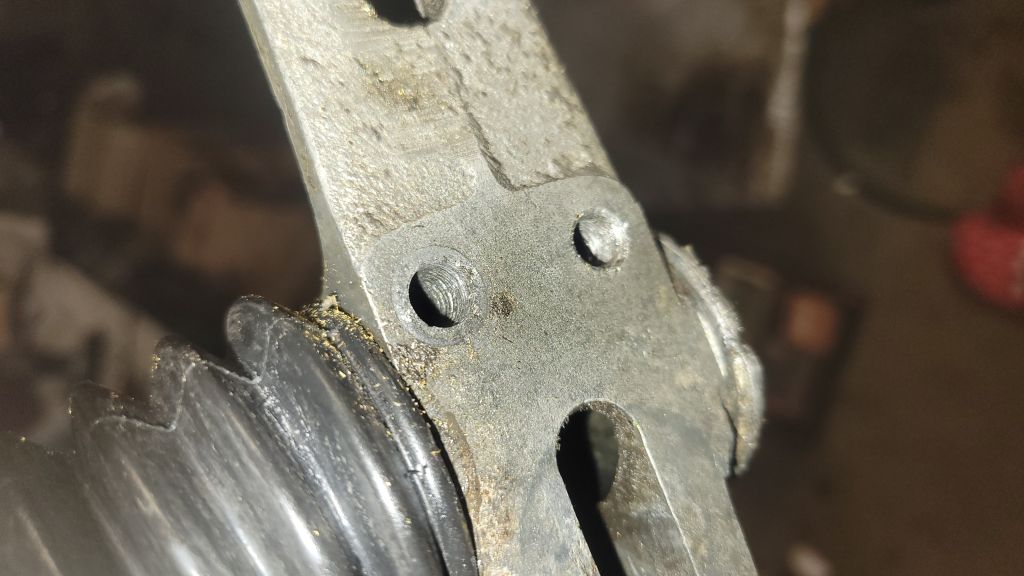

Die rechte Hinterradfederung musste ich zwischenzeitlich nochmals zerlegen. Beim Festziehen hat es beide Gewinde der Klemmung zerlegt. Diese hatte ich zwar nachgeschnitten aber naja, jetzt sind Helicoils drin.
Zwar nicht die schönste Lösung, die wäre vermutlich auch diese Achfaust neu anfertigen zu lassen halten wird es aber auch so.
Später beim fahren, solltest Du immer mal die alte Achsfaust im Auge behalten, nicht das sich noch Risse bilden.

Ja die Achsfaust werde ich regelmäßig beobachten.
