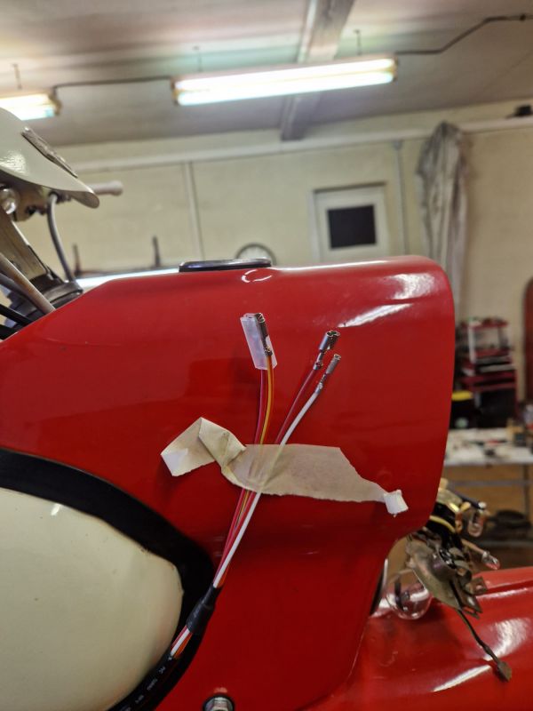

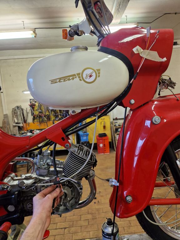

Ich habe bei Ost-2-Rad diesen Kabelbaum hier gekauft:
https://www.ost2rad.de/Simson-Ersatzteile/E...nid=22549532136
Naja, zunächst mal gibt es ihn offenbar bei anderen Händlern wesentlich günstiger, aber egal.
Außerdem sind die Kabelfarben fast alle nicht ganz richtig, Grund- und Kennfarbe sind vertauscht. Finde ich okay, auch wenn ich nicht verstehe, warum man das macht. Kann mir schwer vorstellen, dass das weiß-braune Kabel billiger war als das (korrekte) braun-weiße.
Naja, doof ist eigentlich nur, dass statt grau-rot ein rot-graues drin ist, welches von dem rot-weißen (nebenbei bemerkt das einizige Kabel, dass richtig ist) nur bei perfekten Lichtverhältnissen zu unterscheiden ist...
Richtig doof ist, dass er mindestens 10, eigentlich (bei vernünftiger Verlegung) 20...25cm zu kurz ist.
Zu meiner Frage:
Bevor ich denen jetzt zu Unrecht erkläre, dass sie doof sind:
Gibt es Ausführugen, wo der Kabelbaum original (für erleichterten Motorausbau?) irgendwo mittels eines Klemmsteines verlängert wird? Vielleicht auch bei anderen Vögeln (ab S50 wird es ja direkt in den Herzkasten gehen). Interessehalber würde ich die Frage auch gleich zu den Ausführungen mit außenliegender Spule stellen, um mir mal bisschen Überblick zu verschaffen.

.....auch wenn es so aussieht, als könnte es gradeso reichen: Das wird nix.
Geschrieben am: 07.02.2026, 09:24
Beiträge: 15648
Der Kabelbaum ist viel zu kurz.
Der originale Kabelbaum ist länger.
Das mit den falschen Kennfarben ist auch ärgerlich.
Warum verkauft man sowas?

Da stimmt schon die Artikelbeschreibung von Ost-Zweirad nicht.
Entweder passt es für Schwalbe/Star oder für S50, aber nicht für beides. Das sind völlig unterschiedliche Längen.
Und offensichtlich passt dieser Kabelbaum bei keinem von beiden. rolleyes.gif
Ja, es gab bei der Halbautomatikschwalbe, dem Sperber und dem Habicht eine Kabeltrennung mit gekapselten Steckverbindern etwas oberhalb des Motors.
Dafür passt dieser Kabelbaum aber auch nicht.

ich hatte das Glück, dass der originale Kabelbaum noch ein Stückchen vorhanden war, sodass ich den nachbau-Kabelbaum genau unter'm Motorhalter anlöten konnte und man den Übergang nichtmal sieht (allerdings darf man sich wundern, warum ein grauer Kabelbaum hinter'm Motorhalter verschwindet und ein schwarzer vorkommt. wink.gif
Die Kabelgetrennten sind also die mit außenliegender Zündspule?
