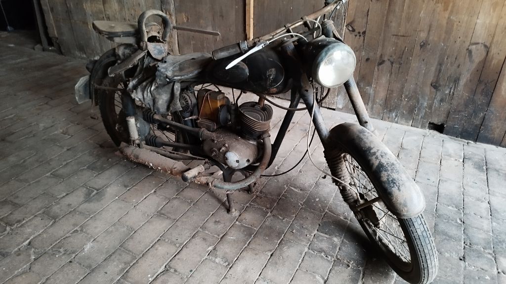

Guten Tag,
Es gibt zwar unzählige Themen zur RT, aber diese Maschine hier ist für mich zu individuell gestaltet, deshalb wäre ich dankbar für hilfreiche Antworten 😊
Ich habe aus Mitgefühl - für das bedauerliche stark vernachlässigte Motorrad 😔 - einen Arbeitskollegen in der Firma angeboten, die RT seiner Familie zu restaurieren. Sie ist glaube ich von 1954 oder 55.
Ich habe schon mehrere Fahrzeuge in meinem Leben restauriert, auch eine RT /3. Bin also nicht ganz unbelesen, ich selbst fuhr ein paar Jahre eine RT/3 .
Aber das ist schon über 20 Jahre her, ich kenne mich nicht mehr so genau aus, was ist nun original oder nicht an so einem Typen Modell Nummer 2.
Seht euch bitte Mal die Bilder an und dann habe ich schon erste Fragen.

Gab es denn einen schwarzen Bakelit Tankdeckel auf der RT? Er hat oben keine Hersteller Hinweise , auch keine von MZ TS Zschopau, die so übertrieben teuer gehandelt werden.
Dann die Gabelholme und Feder-Hülsen hinten, die scheinen mir nicht später überpinselt zu sein, dafür sind sie zu sauber lackiert. Gab es die so in schwarz ?
Und, ist das Motorrad hier tatsächlich noch ohne Bremsleuchte ausgeliefert worden?
Zum Zustand, naja....😕
Der Besitzer und seine Familie wollen eine komplette Restauration, sie ist selbst für mich zu sehr verrostet. Das stelle ich also nicht in Frage und sollte daher also auch kein Diskussion Gegenstand werden.
Ich habe inzwischen schon Mal einen Lackierer mit Linierung -Arbeiten gefunden, 1000,- € sollen es werden. Sind das jetzt die normalen Preise? Früher habe ich maximal 500- 600 bezahlt.
Sandstrahlen macht er leider nicht, ist aber nicht das Problem für mich.
Klarlack habe ich zusammen mit dem Eigentümer verabredet machen wir nicht, weil's das ganze noch teurer macht und original gab's den ja auch nicht. Da er nicht jeden Tag damit fährt wie früher der Opa, sehe ich das auch als unnötig an.

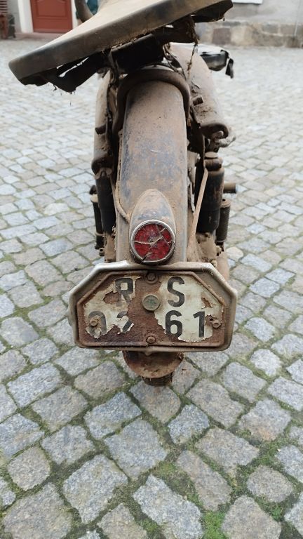

So, und zu guter Letzt von hinten 😁

QUOTE (ENIGMA @ 15.02.2026, 08:47)
Den Bakelittankdeckel kenne ich nur von der 125/150er ES aus 1963.
Der Rest sieht erst einmal passend aus.
Ich habe hier in diesem Themenbereich auch zwei /2. Die sind ziemlich original. Aktuell fehlt mir aber die Zeit, Bilder heraus zu suchen...
Für den Lack kann man mittlerweile auch noch weit mehr ausgeben.
Die Basis der RT sieht zur Restauration auch sehr Brauchbar aus.
1954 oder 55er Baujahr müsste aber noch eine /1 sein?
Das Typenschild bzw. Die FIN sollte das Aufklären können.
Die Schwarzen Hülsen und Lackierte Gabel hat es mindestens bei frühen /1 so Werksseitig gegeben.
Ebenso das Rüchlicht ohne Bremslicht.
Beim Backelitdeckel stimme ich Moped Micha zu, belegt ist der erst ab 1962/63 bei den ES Modellen.
Die Lackierkosten finde ich auch eher günstig.

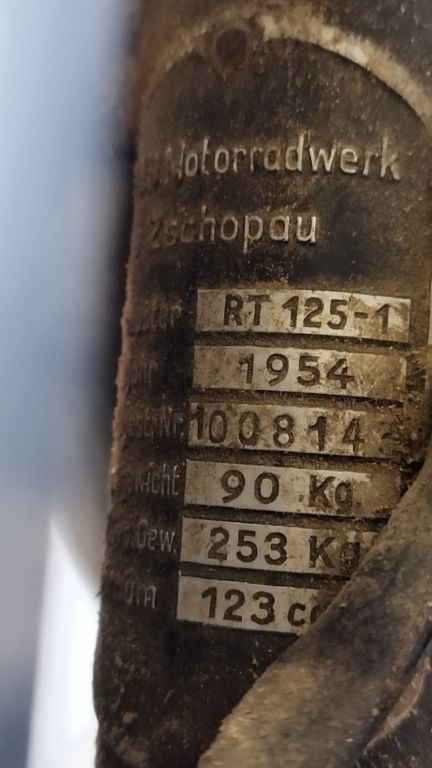

Da bin ich zunächst mal beruhigt, ich nahm zunächst an. das Krad sei etwas verbastelt. Das Typschild zeige ich Euch noch, ich hoffe das ich nicht total daneben lag mit der Jahreszahl. hmm.gif
Hmm, da habe ich mich ja gründlich im Modell geirrt, (Richard hatte richtig vermutet _clap_1.gif ) den es geht gar nicht um eine 2er RT, ups ... ph34r.gif
Das kann passieren, wenn man nur kurz hinschaut, und vermutlich passt jetzt für die Fachleute hier das ein oder andere schwarz lackierte Teil eher zu diesem Modell ? Korrekt, oder?

Das sieht doch schonmal sehr gut aus.
Die /1 mit Schwarzen Gabeln/Federung gibt es garnicht so häufig.
Die meisten wurden wahrscheinlich Verchromt ausgeliefert.
Ich vermute das es aber gerade zu beginn der Produktion nochmal zu Engpässen gekommen ist und man dann Lackieren musste.
Es gibt auch ein Prospekt mit Schwarzer Gabel und auch im RT Buch ist davon die Rede.
Nur beim Rücklicht bin ich mir noch nicht Sicher ob das Korrekt ist oder noch eine "Hexennase" Rangehört, aber das ist ja eine Kleinigkeit.

Da sollte eine Hexennase verbaut sein. Ich habe mal geluxt...
Vielleicht sieht man ja noch die Umrisse der Hexennase, wenn man das Rücklicht abbaut?

Am Wochenende gucke ich nach dem Rücklicht, aber wegen der Fahrsicherheit beim heutigen Straßenverkehr sollte auf jeden Fall eines mit Bremsleuchte verbaut sein. Kann sogar sein, das die Hauptuntersuchung nicht ohne Bremslicht zu machen sein wird.
