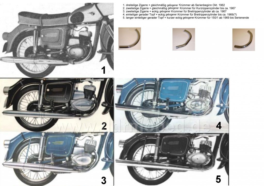

Weiterhin schreibst Du, dass Du den Originalauspuff modifiziert hast. Meines Wissens gab es bei der ES mehrere Varianten. Welchen davon hast Du genommen. Manche Krümmer sollen angeblich an den Fußrasten des RT-Rahmens nicht vorbei kommen ???

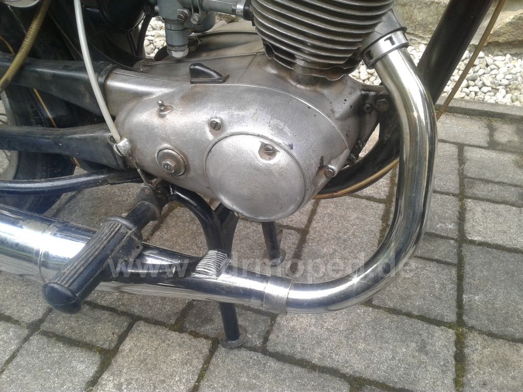

Halllo,
@Klaus ich hab den 150er der ersten ES Generation drauf samt ES Auspuff. Ja er liegt an der Fusraste an aber wenn man vorsichtig von dem Gummi was wegnimmt geht das bei der Ausführung. Wenns klappt sind n paar Bilder im Anhang thumbsup.gif

bei meinem /2 Motor ist derzeit die Variante 2 vom Bild oben verbaut.
Bin mal gespannt wie der beim Umbau auf ES 150 Schmalrippenversion bezüglich der Fußraste passt.

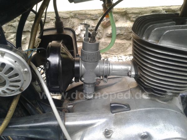

Hier noch ein Bild vom Vergaser mit Choke direkt daran und Luftfilter mit Luftklappe.
Gruß Willi
