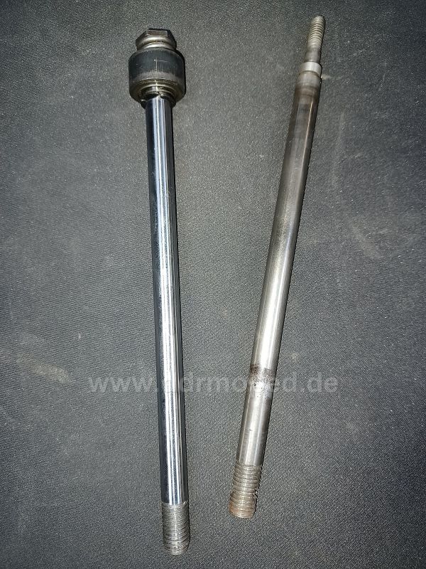

Die Kolbenstangen der verstellbaren Federbeine meiner beiden, in Restauration befindlichen, TSen sind wie befürchtet platt.
Wenn ich richtig gesucht hatte, gibt es diese einzeln als Nachbau nicht zu kaufen. Da ich aber ungerne eine neues Dämpferelement unbekannter Qualität verbauen möchte dachte ich mir "Machs dir selbst"
Nr. 1 von 4 ist fertig. Jetzt habe ich auch den Dreh raus die untere Nut, trotz der Hartchromschicht, mit meinen Mitteln auf der Drehbank zu fertigen.
Die restlichen 3 sind vermutlich nächste Woche fertig.

@ Freak.
Sieht sehr gut aus.! thumbsup.gif Wäre ein super Thema im Bereich Nützliches. Wie du deine Stoßdämpfer restaurierst mit paar Bildern. thumbsup.gif

@ThommySimson
Ich mach mal nen paar Fotos und schau mal was ich hilfreiches daraus zaubern kann.

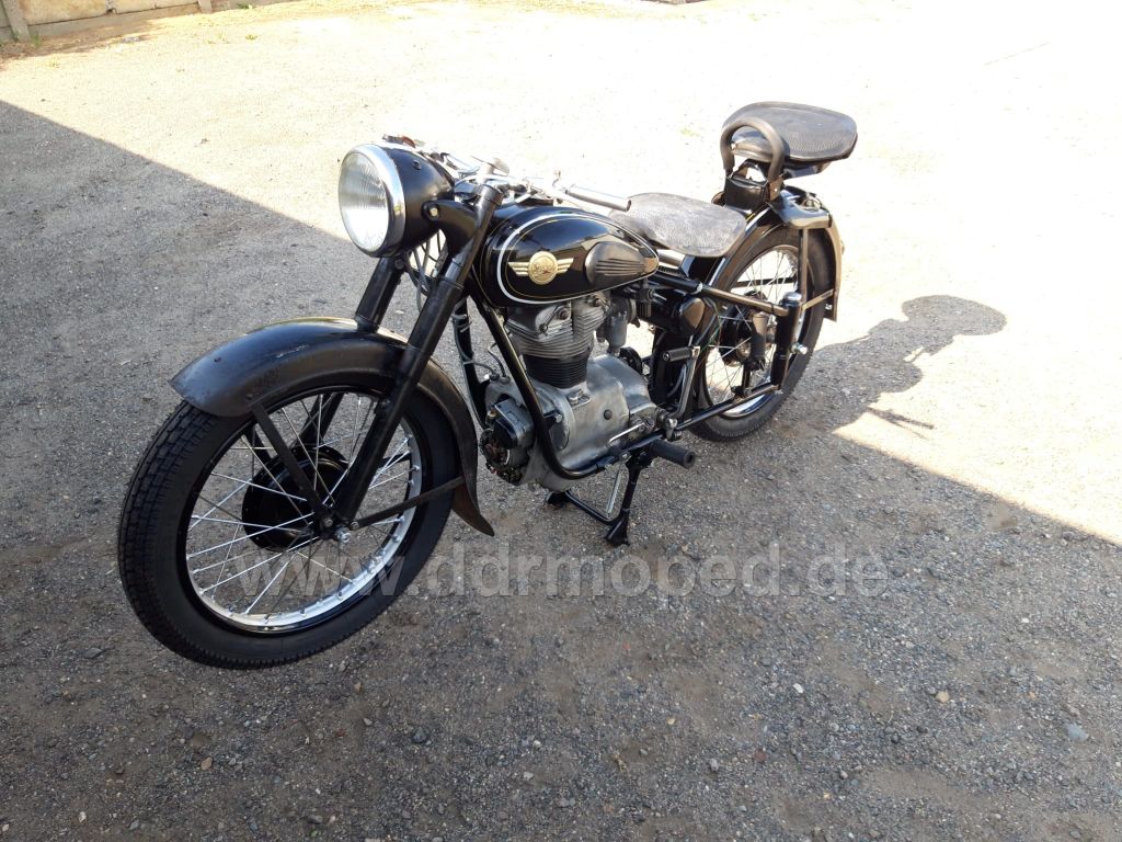

Simson Liebhaber
Geschrieben am: 12.05.2022, 09:01
Beiträge: 1312
Mitgliedsnummer.: 5822
Mitglied seit: 06.09.2012
Nicht mehr lange, dann gehts zum Tüv mit ihr.
Gruß Tom
Geschrieben am: 12.05.2022, 10:35
Beiträge: 5627
Glückwunsch!
Ist nur der vordere Kotflügel nicht neu lackiert? Spiegel kommt für den TÜV noch dran?
