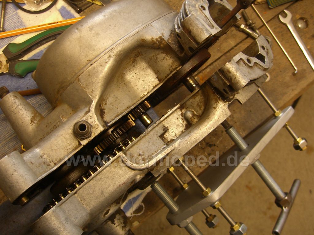

Dann noch Ralfs Gerät getestet. Bilder sind dir gewindmet Erbauer thumbsup.gif
Ansatz ....
MfG Tino

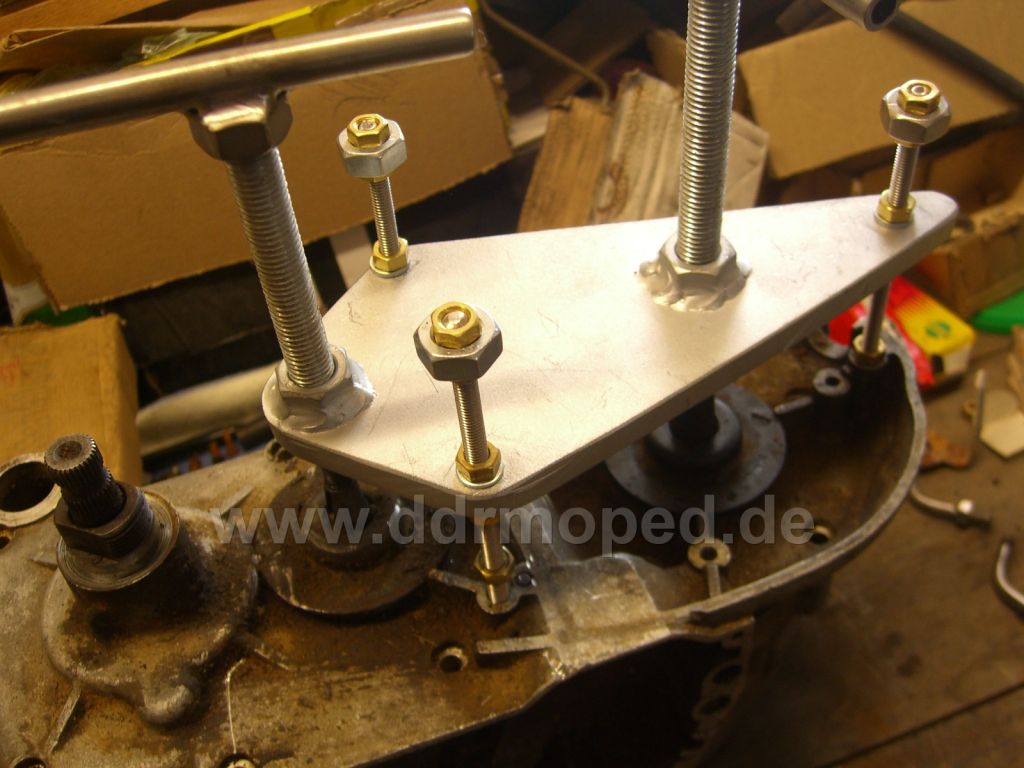

Step 1 ....
MfG Tino

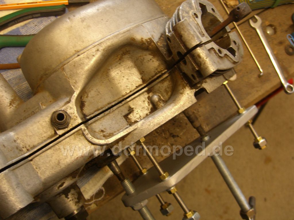

So gerade und sanft hab ich hab ich noch nie einen Motor getrennt.
Gerald, zur Strafe dass ich den Abzieher nicht bei dir geholt habe und es mit Hammer und Vierkantmeißel gemacht habe, ist mir das Ritzel an die Birne geflogen mad.gif

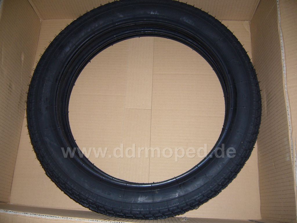

Für Endspannung der Gemüter hab ich noch das Bild hier.
Neue Schuhe für meinen Star und dann ist 1 bis 2 Jahre wieder Ruhe. cool.gif

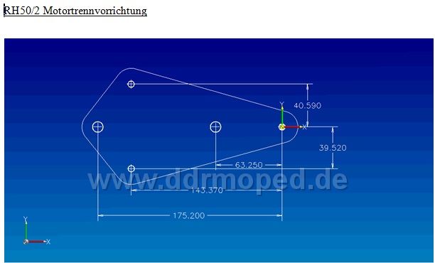

Hallo Tino,
kannst du mir die Maße von der Trennvorrichtung zukommen lassen. Also vor allem die
Lochabstände.
Ich finde im Netz keine Zeichnung für den RH50 Motor.
Vielen Dank schonmal.

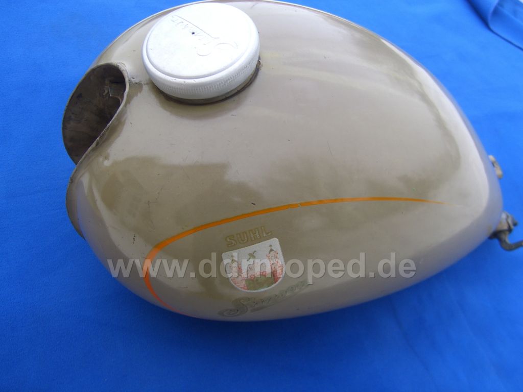

MfG Tino
