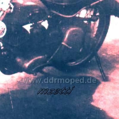

QUOTE (Fidelicky @ 03.05.2009, 10:55)
...gibt hierfür zwei Möglichkeiten: entweder originalen Kickstarter von RT besorgen ...
...schmaleren Werkzeugkasten von der RT 2 dran bauen, der ist flacher als der von der RT 3...
das stimmt so nicht, der vorhandene Kasten ist derjenige,
der an der /2 und /3 verbaut wurde. Einen noch schmaleren gibt es nicht,
, einen breiteren Kasten hat man an der IFA BK 350 verbaut.
Im vorliegenden Fall hilft nur ein RT - Kickstarter, der etwas nach außen gebogen ist,
dann haut die Sache hin.
Das Foto ist ein wenig schlecht, da es schon über 30 Jahre alt ist,
so sah es an meiner damaligen ersten RT aus...und die lief wie die Sau !!! wink.gif
rostig gegrüßt ... Linde

Gast
Geschrieben am: 25.05.2009, 12:02
... da muss ich leider Veto einlegen... entweder ES 150 Kicker und Strich Zwei Kasten (der kleine) oder BK/RT 3 Kasten und den nach außen gewölbten Kicker montieren, anders gehts nicht... aber das hast du sicherlich auch so gemeint...

Linde
Geschrieben am: 25.05.2009, 23:51
Beiträge: 670
Mitgliedsnummer.: 431
Mitglied seit: 09.01.2007
QUOTE (Fidelicky @ 25.05.2009, 13:02)
Fidel
