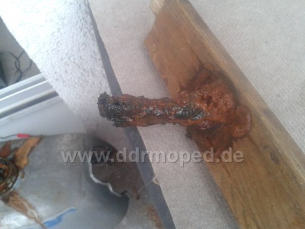

Hallo Leute ich habe mal ein kleines Experiment gestartet.
Einen Tank zu entrosten mit Strom und Klorix.
Mein Opfer ist ein Total verrosteter Hochtank einer S50
Leider habe ich keine Bilder gemacht aber glaubt mir er Wahr komplett Braun innen mit Kruste :-)
So hab heute gestartet.
Tank mit einer guten Portion Klorix befüllt.
Danach mit Wasser voll gemacht.
In den Tankstutzen habe ich eine Gewindestange so platziert das sie im Wasser klorix Gemisch hängt und den Tank nicht berührt.
Dann habe ich mir mein Ladegerät geschnappt.
Leider nur ein Lade fix mit 6V ich hoffe das reicht auch, denn alle anderen haben 12V genommen.
Hab die ganze Sache jetzt angeklemmt Plus an die Gewindestange und Minus an den Tank.
Mal sehen ob es was wird.
Was meint ihr reichen &v aus?
Und wie lange sollte man die Prozedur machen?
mfG Tino

S50 Treter
Geschrieben am: 18.05.2013, 13:50
Beiträge: 148
Mitgliedsnummer.: 5027
Mitglied seit: 01.12.2011
Ja hab das ganze über nacht drann gelassen.
Tank ist jetzt sauber.
So sah das heute morgen aus.
"4 Takte sind 2 zuviel und Ventile gehören in die Reifen, nicht in den Motor!"

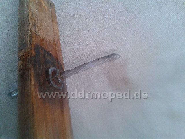

S50 Treter
Geschrieben am: 18.05.2013, 13:51
Beiträge: 148
So sah der Stab aus nach dem ich ihn abgespült habe.
