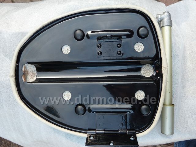

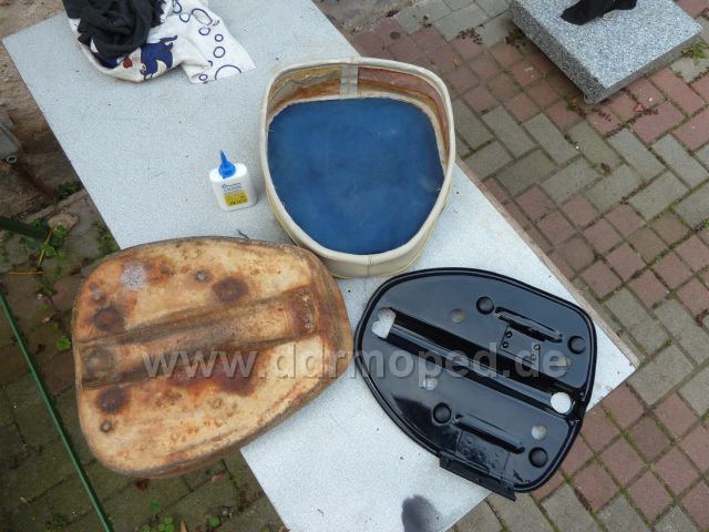

Irgendwann waren alle Teile fertig genäht, genietet, lackiert und gummiert
essigurke
Geschrieben am: 28.12.2011, 19:52
Beiträge: 346
Mitgliedsnummer.: 4404
Mitglied seit: 26.04.2011
...jetzt konnte montiert werden
essigurke
Geschrieben am: 28.12.2011, 19:57
Beiträge: 346

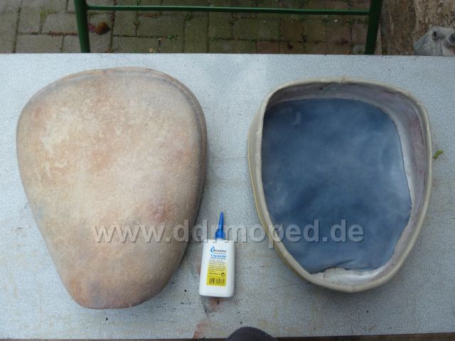

Zwischen das komplett mit einer frischen Latexhaut überzogene Polster und den Kunstlederbezug habe ich etwas Talkumpuder gestreut, da ich befürchtete, dass das Latex auf dem von innen gummierten Kunstleder sonst nur schwer bis in die Ecken rutscht.
essigurke
Geschrieben am: 28.12.2011, 20:10
Beiträge: 346
Für die Montage des Bodenbleches müssen Kraft und Geschick zusammenspielen. Ich habe die Spitze des Bodenbleches zuerst mit dem Fuß (barfuß um keinen Schaden anzurichten) sehr tief in den mit dem Polster ausgefüllten Bezug gedrückt - das Zusammendrücken des Polsters geht nur mit viel Kraft (Gewichtskraft biggrin.gif ). Dann konnte ich nach einiger Probiererei den breiten hinteren Teil des Bezuges irgendwie über die Kante des Bodenbleches heben. Ich hoffe mich hat dabei niemand gesehen - sah bestimmt nicht sehr geschickt aus.
essigurke
Geschrieben am: 28.12.2011, 20:15
Beiträge: 346

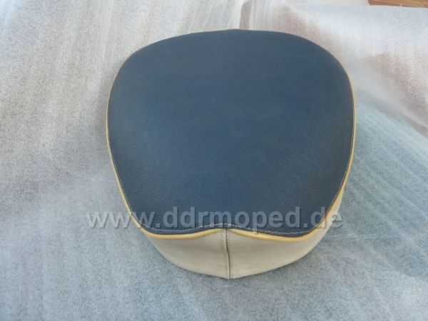

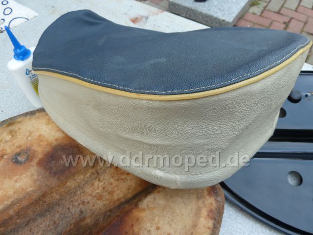

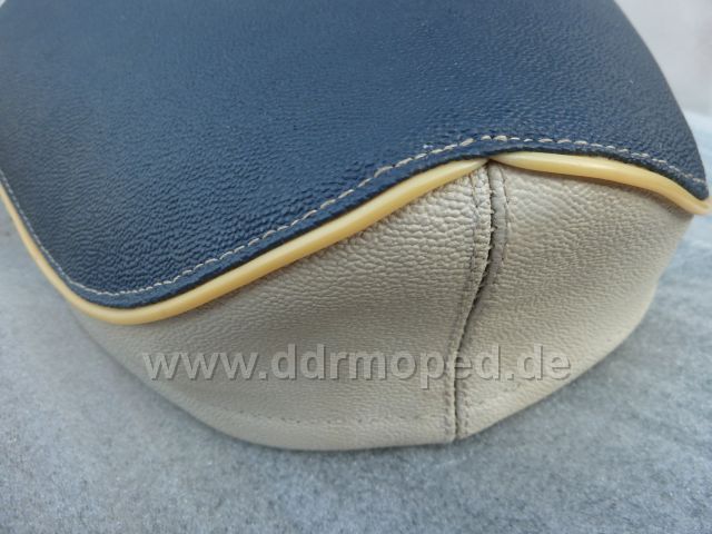

Jetzt noch die Nachher-Bilder
...die Spitze
Die Seitenteile wurden nach dem Spachteln komplett mit Lederfarbe behandelt.
Die Sitzfläche habe ich ganz am Ende mit Polytrol abgerieben.
essigurke
Geschrieben am: 28.12.2011, 20:17
Beiträge: 346

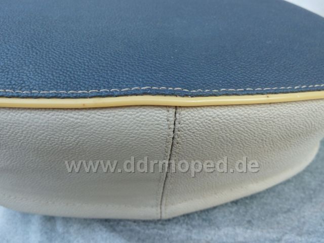

...das Heck, gefärbt und zugenäht
essigurke
Geschrieben am: 28.12.2011, 20:20
Beiträge: 346

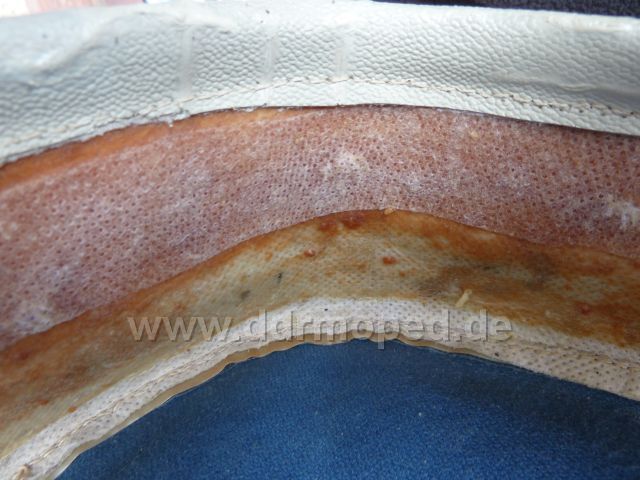

...Spannring wieder eingenäht, Risse und Löcher geflickt und das Leder von innen stabilisiert
essigurke
Geschrieben am: 28.12.2011, 20:27
Beiträge: 346
Zum Abschluss nochmal das Ergebnis als Ganzes.
Der Aufwand war enorm, mit dem Ergebnis bin ich zunächst zufrieden. Mal sehen ob und wie lange der Sitz eine vorsichtige Benutzung aushält _uhm.gif .
Jetzt freue ich mich über Eure Anmerkungen, Meinungen, Kritiken und Fragen.
