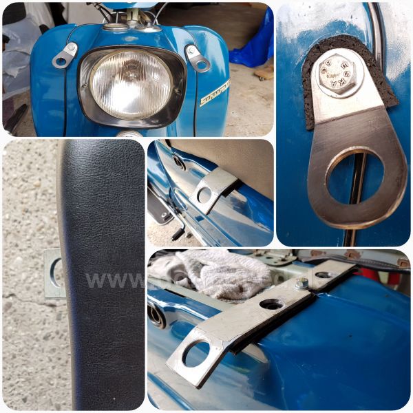

...mir im Hinblick auf den bevorstehenden Transport zum UT mal ne Lösung überlegt, wie man die Schwalbe besser verzurren könnte. hmm.gif

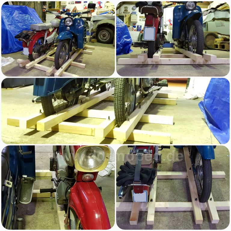

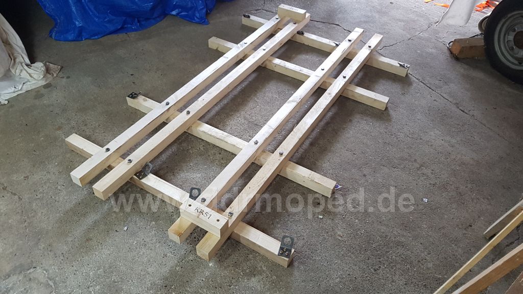

Ist für nen Plattformhänger.

QUOTE (Este @ 13.06.2018, 08:58)

QUOTE (Meister O @ 13.06.2018, 11:24)
Ich kann Deine Bedenken nachvollziehen Frank, hab aber etwas entgegen zu setzen. wink.gif
Zum einen ist ein Kindersitz montiert, dessen oberer Bügel ja beide Punkte rückseitig noch mal verbindet und somit für weitere Stabilität sorgt, und zudem werden die Gurte auch nicht wie blöde angezogen. ph34r.gif
Ich denke, wenn das in "Serie" geht, wird ein ähnlicher Bügel, wie vom Kindersitz, rückseitig mit dazu sein. thumbsup.gif
Wir werden ja morgen sehen, wie es ausschaut wenn ich in Waldenburg ankomme. cool.gif
Also es hat bestens geklappt mit dem Transport, 1250 km insgesamt ohne Probleme _clap_1.gif thumbsup.gif
