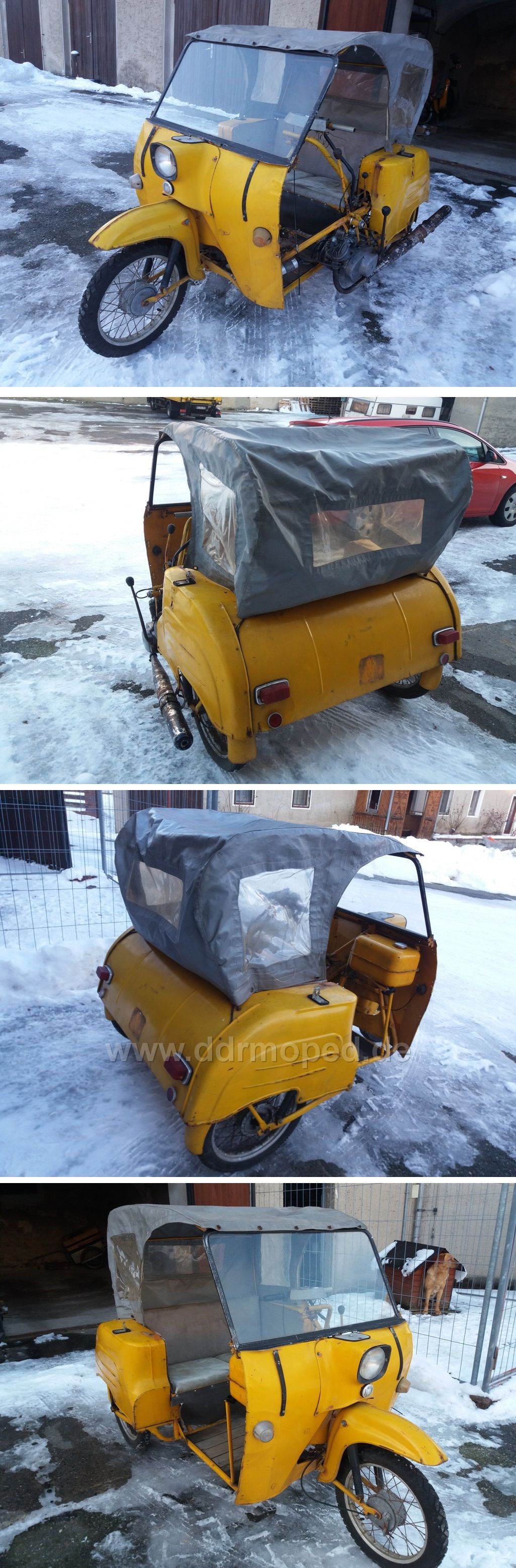

Hallihallo und schönen Sonntag euch allen.
Wie ihr ja wisst, war ich seit geraumer Zeit auf der Suche nach einem DUO. Gestern Abend schaute ich mal wieder wie jeden Tag in die bunten Anzeigen und entdeckte da ein gelbes Gefährt, nur 50km entfernt, für einen recht guten Preis und kontaktierte also sofort den Besitzer. Da ich in der kurzen Zeit keinen Transporter mehr organisieren konnte, bot mir der Besitzer sogar an, dass ich vorbei komme, es mir anschaue, wir es dann verladen und er es zu mir nach Hause schafft. Und dann ging es heute Mittag auch schon runter nach Seifhennersdorf und nun steht es bei mir in der Garage. _clap_1.gif
Daten:
- DUO 4/1
- Baujahr 1986, Typenschild fehlt leider
- lief ursprünglich mal in Polen (alte Zulassung noch vorhanden und KBA-Papiere waren auch dabei)
- teilzerlegt, da der Vorbesitzer es mal restaurien wollte aber nicht dazu kommt. Aber es ist soweit komplett
- wurde mal gelb überpinselt aber zum Glück vorher nicht überschliffen, sodass der noch recht gute orangene Originallack rettbar sein müsste
- beim Motor ist es nicht klar, ob er läuft, aber das wird sich zeigen cool.gif

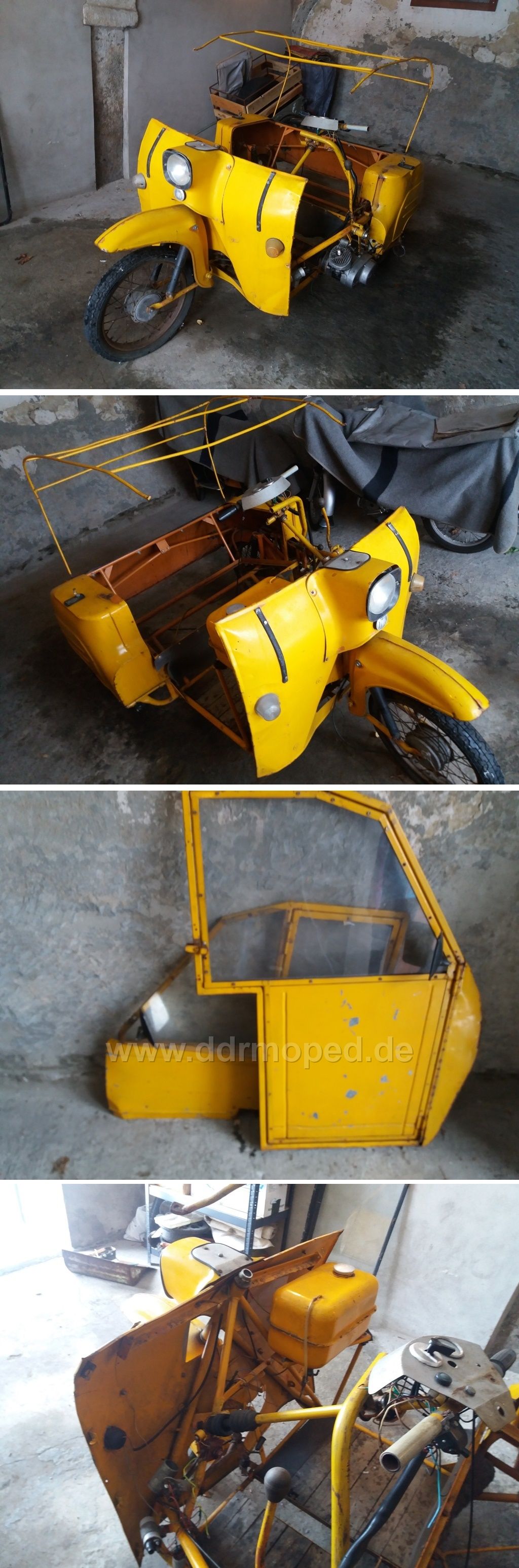

Heute hab ich mal nen Vergaser dran gehangen und versucht es zu starten. Leider wollte es einfach nicht anspringen und da die Kickstarterwelle immer hakt, hab ich den Motor gleich ausgebaut und werde ihn nächste Woche zum Krahl nach Jauer bringen. Hab hier auch noch eine neue Kickerwelle für den M53 liegen. Der Tank kommt auch gleich mit zum Versiegeln. Nächste Woche will ich dann auch anfangen es auseinander zu nehmen, da vieles gemacht werden muss, wie z.B. Schwingenlager ersetzen und so. Und die Farbe lässt sich sicher auch besser abbeizen, wenn man überall rankommt. Hab dann noch den vorderen Kotflügel mal mit Abbeizer eingestrichen und schaue später mal nach, ob sich was tut.
Aber trotzdem hab ich es heute schnell nochmal grob zusammen gesteckt, um mal ein Gesamtbild davon zu haben.

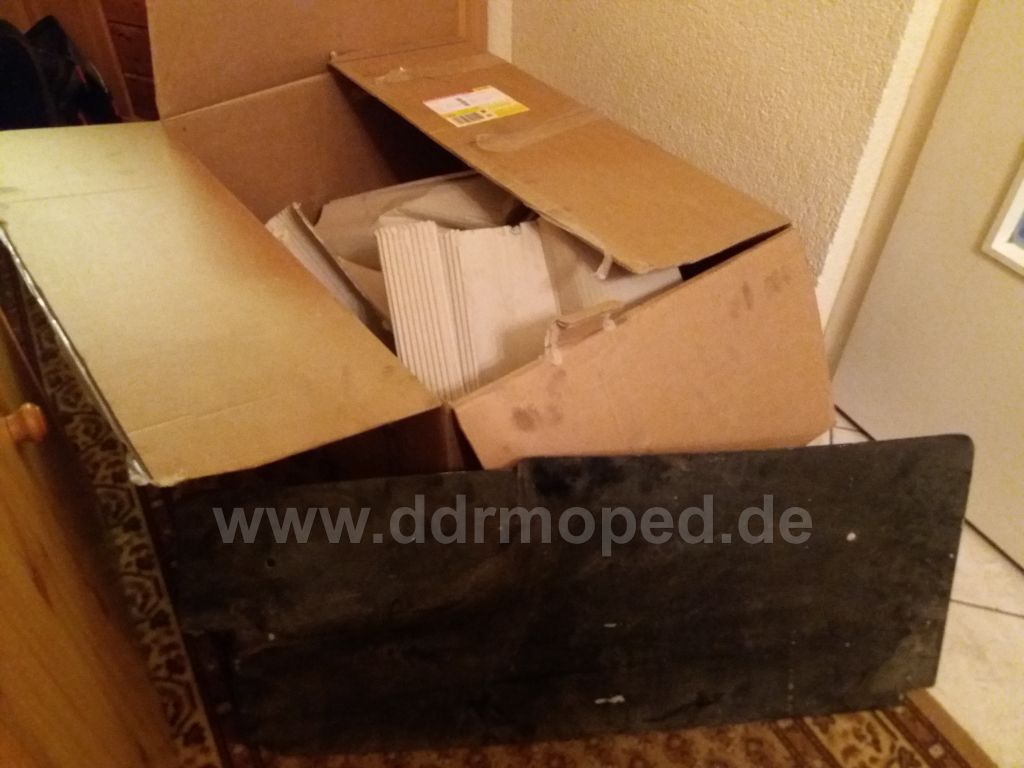

So, am Wochenende hat sich nicht viel getan, da es mir in der Garage zu kalt war. Nur den Motor hab ich zum Instandsetzer gebracht und die ersten Ersatzteile geholt. Heute kam auch ein wichtiges Teil mit der Post:
Gruß Andreas

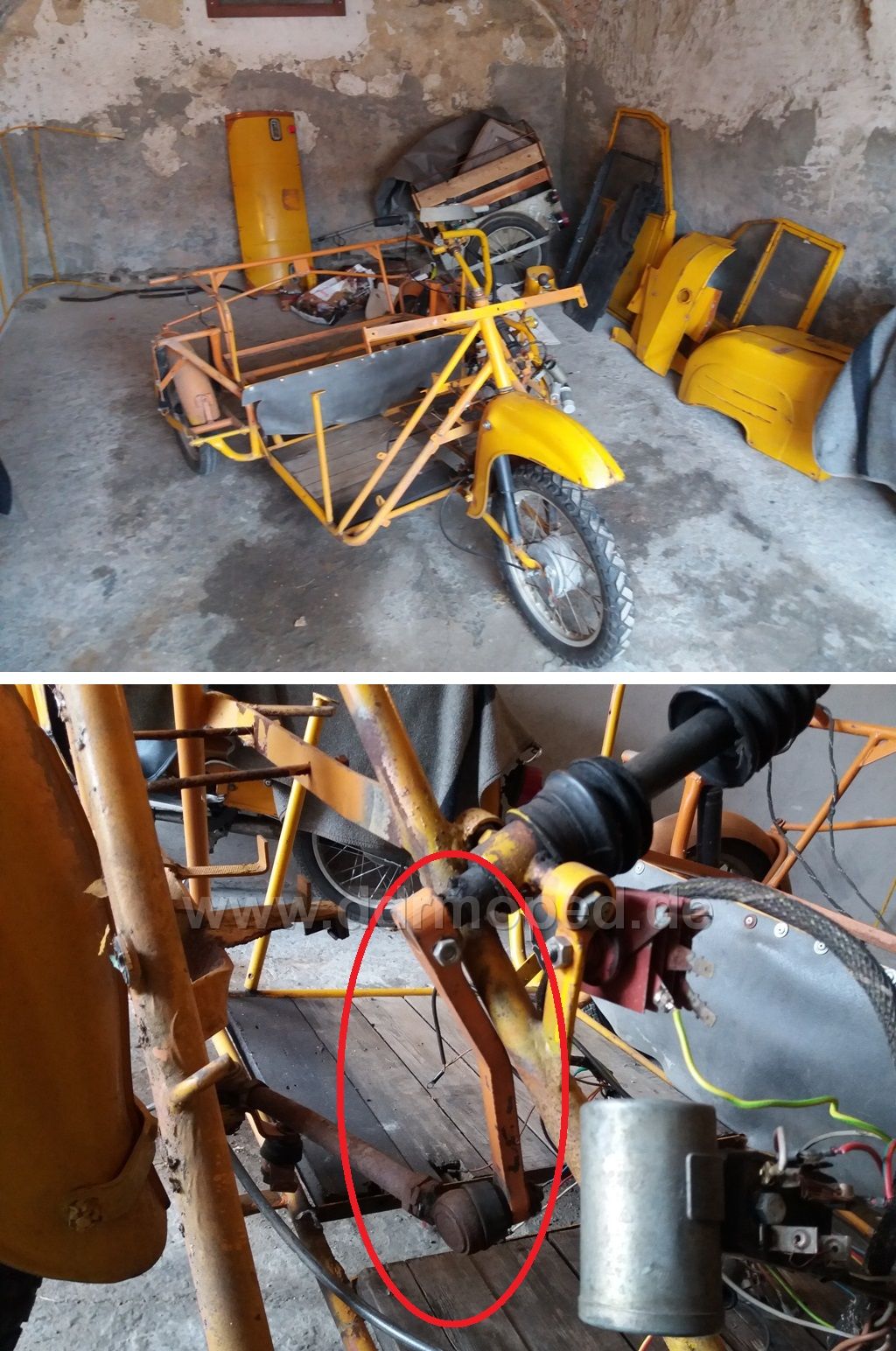

Heute hatte ich unerwartet um 11:00 Feierabend und habe die zusätzliche Zeit trotz der Kälte in der Garage zum Zerlegen genutzt. Die meisten kleinen Schrauben der Heckblechbefestigung sind beim Lösen einfach weggebrochen oder mussten vorsichtig abgeflext werden. Dabei habe habe ich auch gleich zwei Teile am Rahmen entfernt, die nachträglich angeschweißt wurden und deren Sinn sich mir nicht erschloss bzw. auch schon weggerissen waren.
Liege ich mit der Vermutung richtig, dass das markierte Teil im Bild andersrum montiert wird? Denn momentan schlägt es beim Lenken an den Rahmen an, wenn der Lenker komplett nach hinten gezogen ist.

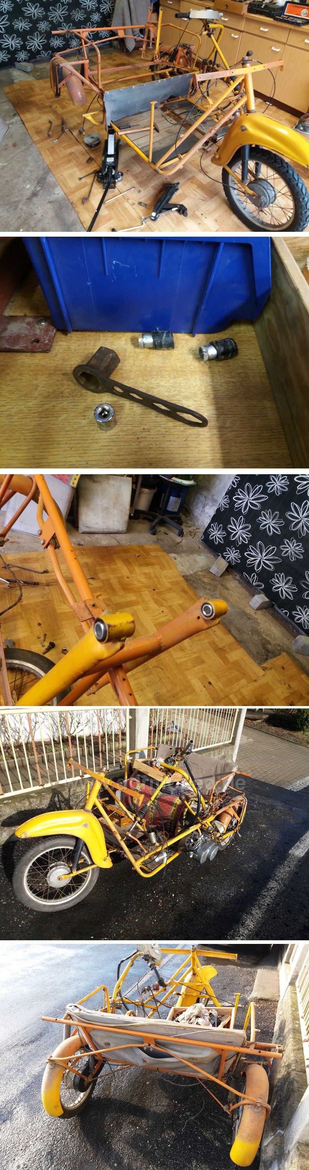

Am Vormittag war ich mal etwas fleißig und hab alle sechs Schwingenlagergummis durch Polyamidbuchsen ersetzt, den Antriebsstrang erneuert und den Motor wieder eingebaut. wink.gif
Hallo. Bei meinem Duo (1986) ist dieser Pedalarm gerade und nicht abgewinkelt, aber das spielt nicht so die Rolle, anders herum montiert wäre noch unlogischer. In Fahrtichtung gesehen wird die Konusschraube von rechts nach links durch das Pedal gesteckt und verschraubt.
Viel wichtiger ist, das zwischen ihm und dem Führungsrohr eine Abstandshülse auf der Lenkstange sitzen muss.
Diese verhindert, das man die Lenkstange zu weit rausziehen kann und das Pedal am Rahmen beim einlenken anstösst.
