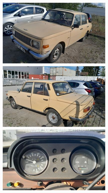

Hiermit möchte ich euch meinen Warburg 353 vorstellen, welchen ich mir Anfang dieser Woche gekauft habe.
Karosserieseitig steht er bis auf Flugrost top da. Er wurde 2006 stillgelegt aber springt einwandfrei an. Bissl was muss ich am Fahrwerk machen (Buchsen, Manschetten, eigentlich alles was Gummi heißt) und optisch soll er nur aufpoliert und die Roststellen mit Owatrol konserviert werden. Am Motor noch 1-2 Dichtungen und die Kühlwasserschläuche tauschen, ein paar neue Reifen und einer Wiederzulassung sollte nichts im Wege stehen.
Gruß Andreas

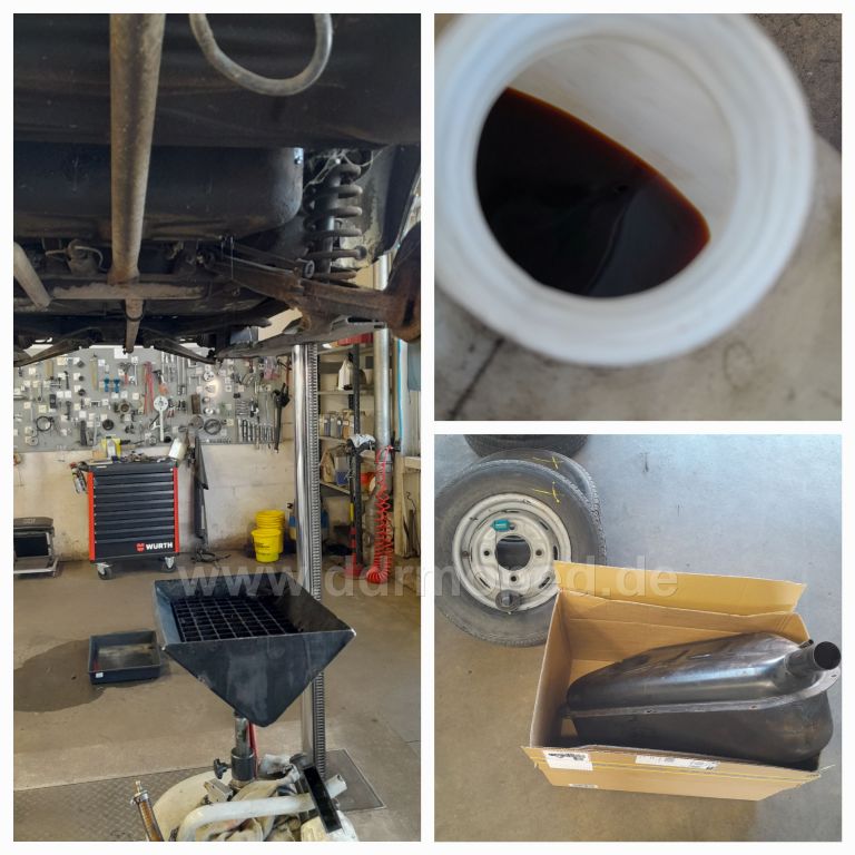

Heute hab ich dann schon die porösen Kühlwasserschläuche getauscht. Beim anschließenden Probelauf ging der Motor aber aus und ließ sich nicht mehr starten. Er bekam keinen Sprit mehr. Ein kurzer Blick in den Tank über die Öffnung des Tankgebers offenbarte mir, das ich selbigen erstmal ausbauen und entrosten muss. laugh.gif

Der TÜV-Mann hat ihn sich gestern auch schon angeschaut und nur wenige Sachen zu bemängeln gehabt.
Eines viel mir schon auf:
Die Karosse hat eine andere Nummer als der Rahmen und das Typenschild. War das normal so oder hat er eine Austauschkarosse bekommen?
Die Nummer der Karosse lautet 189450X und die des Typenschildes und des Rahmens 183575X. Somit liegen sie 58.750 Nummern auseinander.

Deswegen soll er ja nur poliert werden. Die Felgen werde ich auch nur waschen und mit Owatrol versiegeln. Man soll dem Auto seine 40 Jahre auch ansehen.
Mein TÜV-Prüfer sagte auch schon, dass er im aktuellen Zustand keine H-Zulassung bekommt. Dafür müsste ich mindestens die Stoßstangen und Scheinwerferblenden tauschen und die Ecke vorn links ausbeulen und ausbessern. Ebenso das untere Frontblech. Das hat aber alles Zeit und ich werde ihn erstmal ganz normal anmelden.

Warum Stoßstangen und Scheinwerferblenden tauschen? die entsprechen genau dem Baujahr und deiner Fahrgestellnummer
AbundZuS50
Geschrieben am: 07.08.2022, 08:53
Beiträge: 1107
Mitgliedsnummer.: 9896
Mitglied seit: 28.01.2018
Ich glaube , da gibt es einen Passus, wo steht daß das Fahrzeug welches eine
H - Nummer haben will sich in einen erhaltungswürdigen Zustand befinden muß,
also keine Bastelbude oder wo Unfallschäden zu sehn sind.
Da der vordere Bumper aber irgendwie ja doch eine Kaltverformung erahnen läßt
und die " gewisse Pflege " dem Prüfer noch zu fehlen scheint,
deshalb wird er noch auf´s H warten müssen, schätze ich mal.

Genau so ist es. Der optische Zustand reicht für eine H-Zulassung nicht aus.

Wartburg ist Kult. Der hier ist aber wirklich nicht das schönste Exemplar mit dem Unfallschaden und der missglückten Lackierung. Um so mehr hast du meinen Respekt den zu retten - gerade bei den derzeitigen Spritpreisen! thumbsup.gif

Heute kam schonmal der Tank raus. Der Sprit sah nicht mehr gut aus. laugh.gif

Schau auch mal an/in die hinteren Dreieckslenker, die Federtöpfe rosten gerne mal durch.
