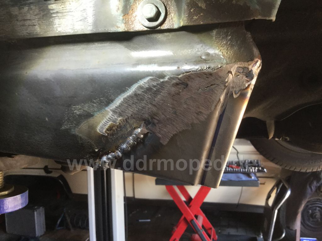

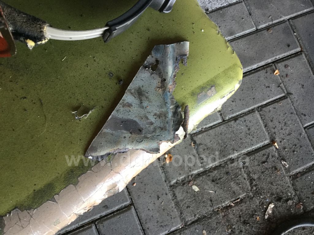

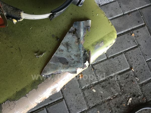

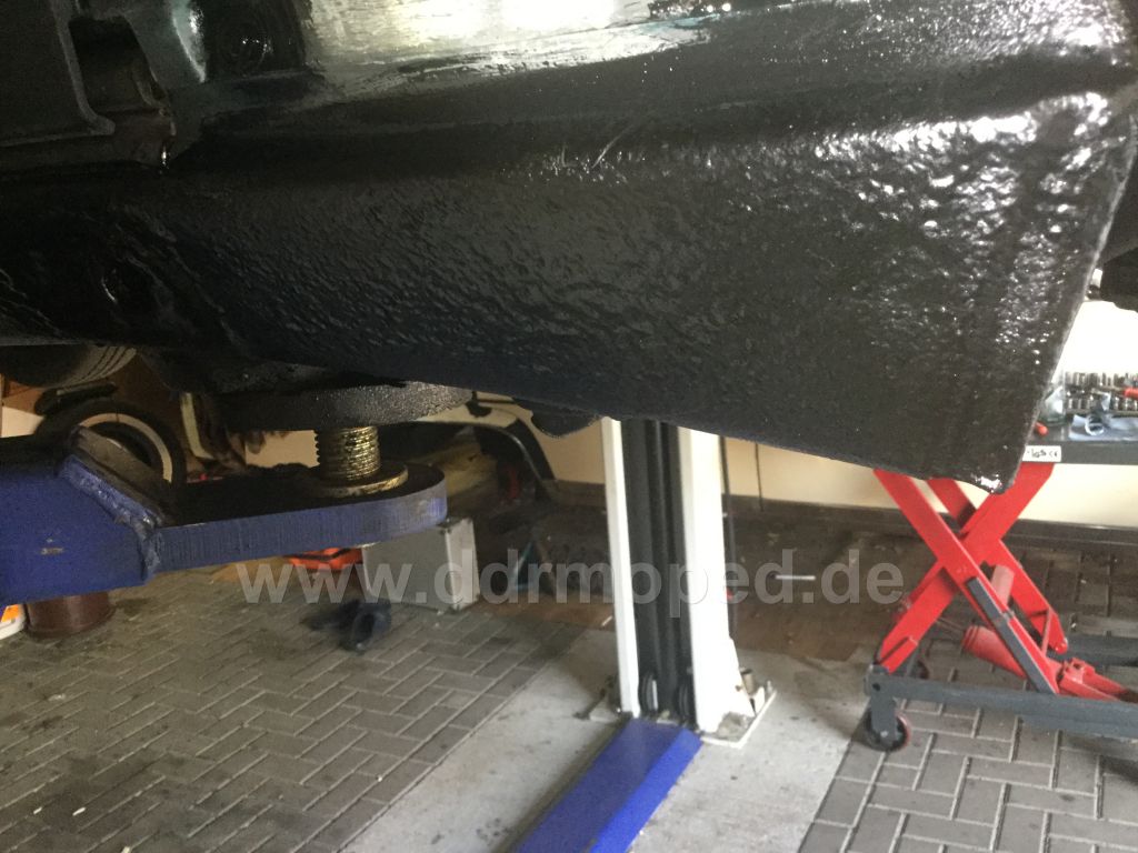

Heute habe ich von noch eine Stelle gemacht… So ein Fortsatz vom Schweller…ist aber nicht der Schweller selber,nur solch ein Verlängerungsblech wo in der Kotflügel oben noch dran hängt. Da ist innen eine Plastik Rathaus Schale rein geschraubt die gegen den Kotflügel mit einer Gummilippe abdichtet und diese Gummilippe war 2 cm zu kurz angebracht und deshalb ist Sand dahinter geraten Sand Feuchtigkeit und Salz das kann natürlich prima gammeln. Hätte man da vor fünf Jahren schon mal diese Verkleidung abgenommen und das richtig ran gemacht, beginnenden Rost gestoppt dann wer es erst gar nicht so weit gekommen.
Das war der Rest von der Ecke
Gruß Axel

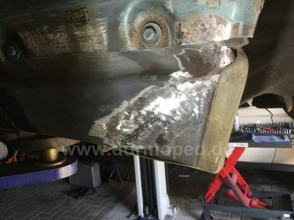

Erst ein neues Blech angefertigt nach dem Vorbild des alten und dann hier vorn rausgeschnitten und das neue Blech eingeschweißt.
Gruß Axel

Mal schauen ob die Rathausschale und die Schweller Verkleidung nun mit der Richtung hinkommt was ich da zusammengefummelt hab?
.....ja kommt hin.... Kann ich es anpinseln!
Gruß Axel

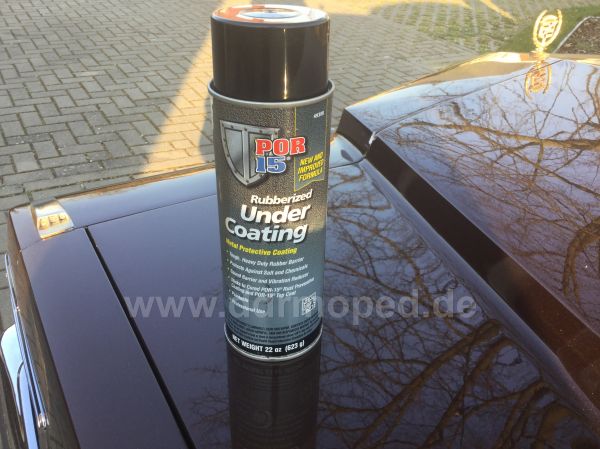

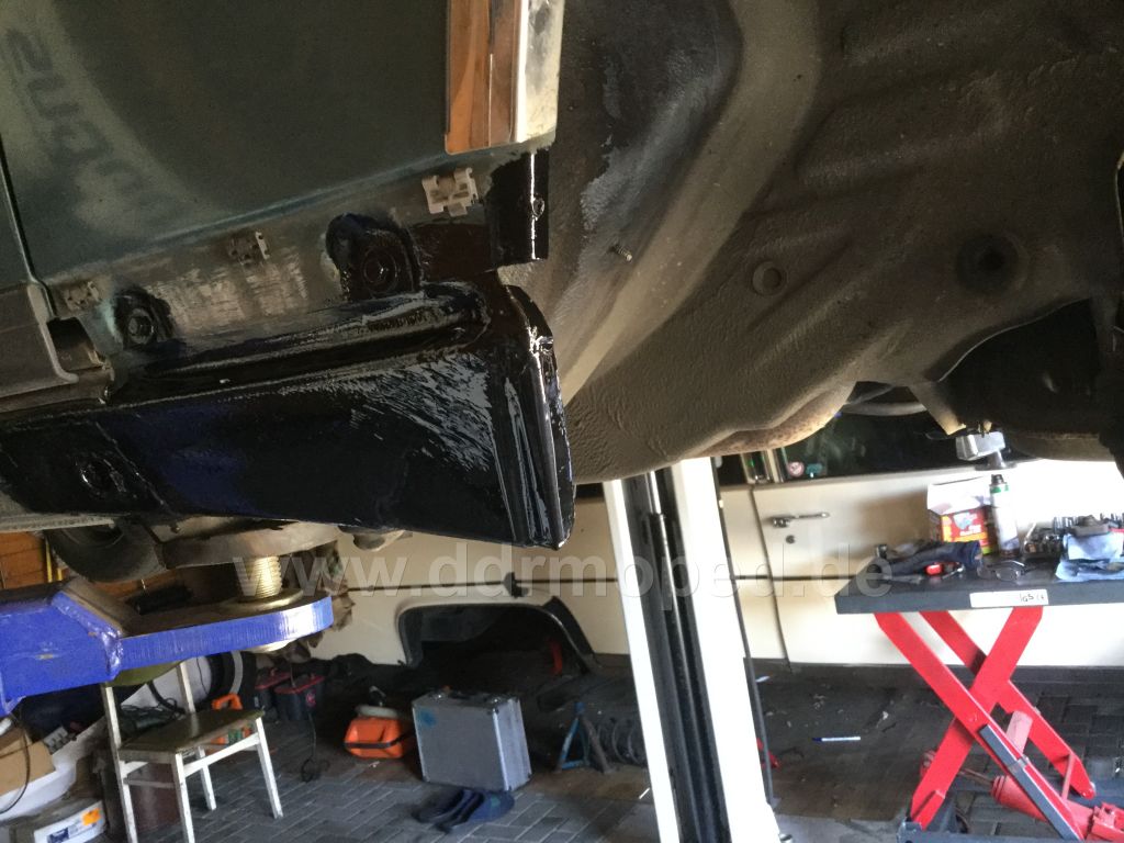

Mit viel Rostschutzfarbe sieht dass schon alles viel gefälliger aus. Morgen wird es noch mal mit Rostschutzfarbe gestrichen. Dann habe ich noch POR 15 Unterboden Steinschlagschutz da. Mit dem Zeug hab ich aber noch nicht gearbeitet....das muss ich erst mal sehen wie das funktioniert. Im Internet schreiben die ja in den Beurteilungen die Düsen von den Spray Flaschen sollen sehr rotzen....na das kann ja heiter werden! Es ist aber immer eine gute Idee wenn man das auf einander sprüht was sich irgendwie verträgt das hält dann wenigstens aufeinander....sonst kann man manchmal da ganz schön böse Überraschung erleben.
Ich werde mal morgen meinen Sandstrahler anrufen… Vielleicht ist der gerade irgendwie dabei was zu strahlen… Dann fahr ich mal schnell vorbei dann kann er mal in die vier Wagenheber Löcher rein pusten. Die sind hinten zu und wenn er da mal ordentlich mit Sand rein bläst,dann wird das schön sauber dann kann ich das da drin auch noch mit POR 15 streichen und dann hält das wirklich sehr sehr lange! Normalerweise brauchen diese Löcher halt auch Pflege! Man müsste wenigstens einmal im Jahr die dicke einfetten und dann den Korken drauf machen… Aber wer macht das schon! Wenn mal der Wagenheber gebraucht wurde schnell rein und raus Korken drauf fertig die Farbschicht ist angekratzt es fängt an zu gammeln und gammelt immer weiter kein Mensch interessiert sich dafür!
Das ist aber auch nie für die Ewigkeit konstruiert worden. Über 30 Jahre sollte das gar nicht halten! Man soll sich spätestens alle fünf Jahre ein neues Auto kaufen!......wer´s kann!
Gruß Axel

Dieses Jahr will ich auch noch mal alles durchkonservieren. Eigentlich war ich nie ein Freund davon den Unterboden so einzupampen. Als Karosseriebaufacharbeiter weiß ich wie schlecht es sich arbeitet an Fahrzeugen die eine dicke Schicht entweder Wachs , Elaskon oder Bitumen an Unterboden haben.....das ist ein elender Kleister. Auch was Mercedes hier oben hat dieser Unterbodenschutz macht erst mal Arbeit das zu entfernen.
Zu DDR Zeiten gab es dann noch die „Superexperten!!!“ die auf ihre eigene Mischung schworen zum Beispiel Elaskon gemischt mit Graphitöl Altöl und Petroleum. Ein Kollege hatte sich da mal eine starke Verbrennung zugezogen weil es bei einer Unfall Reparatur an solch einem Schweller zu einer Verpuffung kam.
Ich habe heute früh noch eine Schicht Rostschutzfarbe und Abend den gummiartigen Unterbodenschutz/ Steinschlagschutz von POR 15 aufgesprüht. Die Struktur kommt so hin wie das bei Mercedes auch Original ist. Mal sehen wie sich das morgen anfühlt wenn es trocken ist.
Gruß Axel
