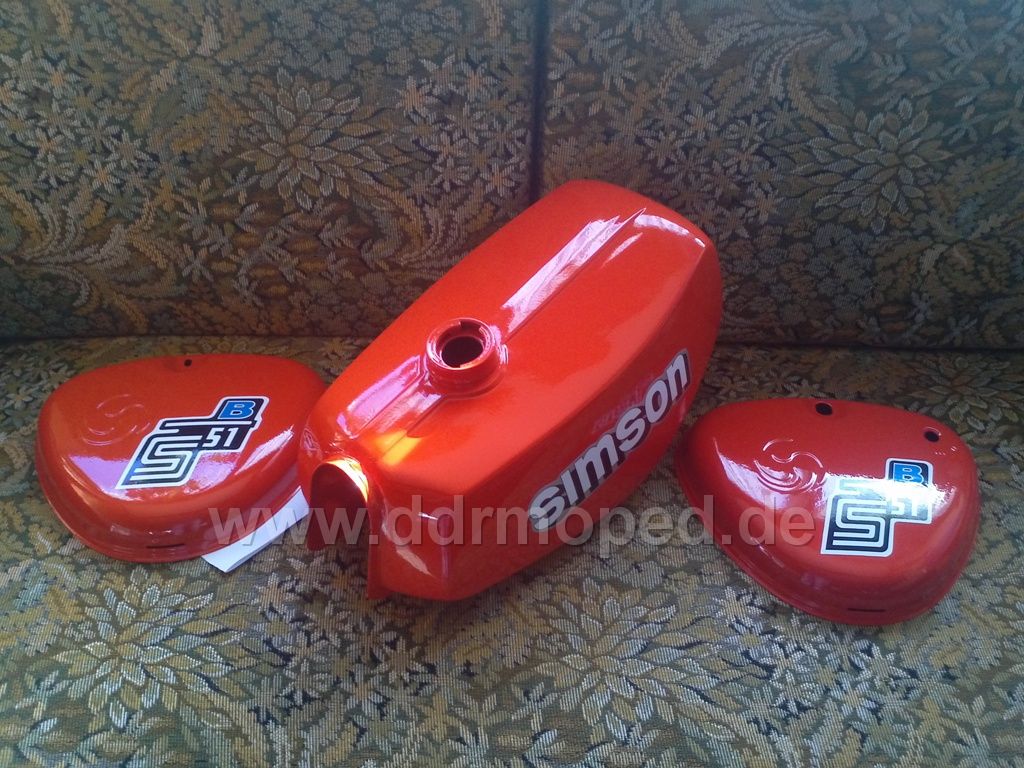

Hab heute in der Berufsschule die Teile für meinen Großcousin lackiert. Aber mit dem Ergebnis bin ich überhaupt nicht zufrieden. ermm.gif
Der erste Gang hat sich trotz 20% Verdünnung ziemlich beschissen gespritzt (15% laut Hersteller vorgeschrieben). Also noch mal nen ordentlich Schluck Verdünnung rein und den zweiten Gang gespritzt. Ging zwar etwas besser, aber auch nicht so, wie es sein sollte. Die Farbe ist wohl schon überlagert...
Aber das bleibt jetzt so, weil mein Großcousin bald seinen Führerschein fertig hat und ich die Teile erst Ende Mai nochmal lackieren könnte.
Farbe ist übrigens von Spieß Hecker, RAL 2002 Blutorange (etwas heller und oranger als das originale rot).
Gruß Andreas

Was für eine Düse hattest du in der Pistole? Kann auch daran gelegen haben.
Mfg. Frank

Düse ist OK.
Habs grad mal vergrößert. Den Lack kannst du noch etwas dünner machen. Dann ist auch der Apfelsineneffekt nicht so ausgeprägt. Musst nur etwas vorsichtiger lackieren sonst läufts. Lieber 2 dünne Gänge als ein Dicker.
Da hat sich der Lack von De Beer besser gespritzt, den ich für meine Schwalbe genommen habe. Aber wie gesagt, das Zeug kann ja von sonstwann sein. In der Schule wird ja nicht so viel verbraucht. Die Schutzbleche morgen werden sicher besser aber die mach ich auch im Zweischichtverfahren, also erst Basis- und dann Klarlack.

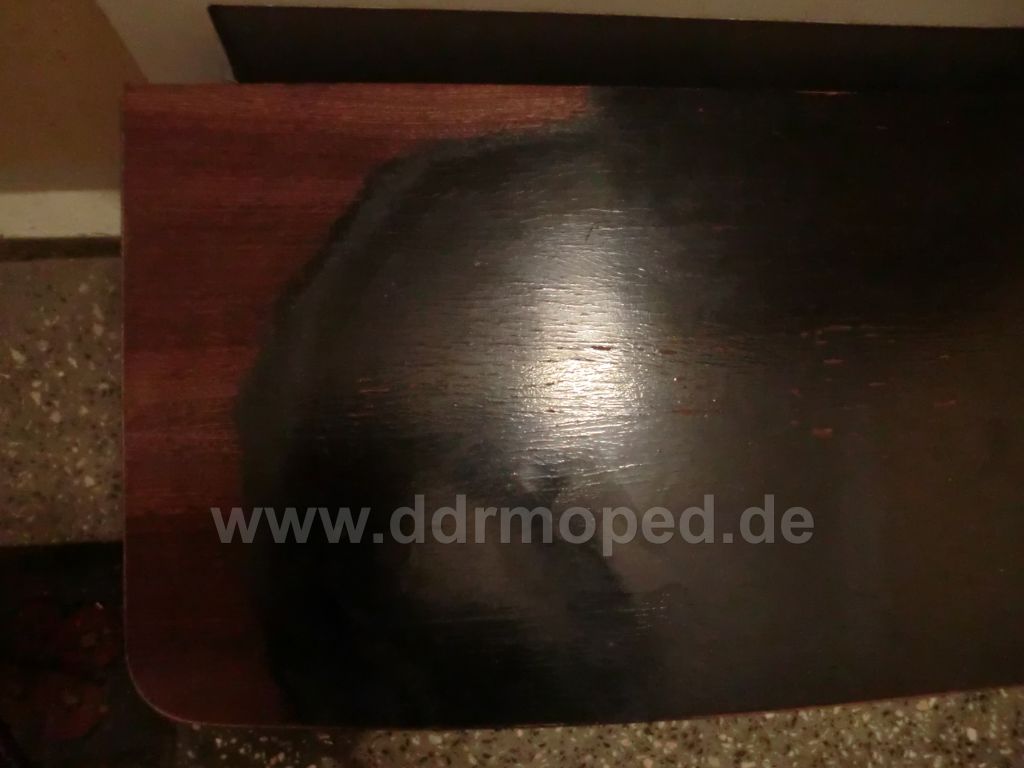

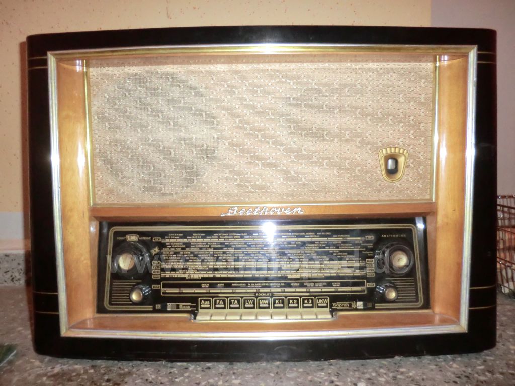

Mir ist zum Wochenende eines meiner Traumgeräte zugelaufen: Ein Beethoven II aus Rochlitz. Heute hab ich angefangen, das Trumm zu entlacken. Mit Aceton macht es sich super sauber und holzschonend. Nur mühselig ist es. Mehr hab ich heute nicht geschafft:

So sieht es (noch) von vorn aus:

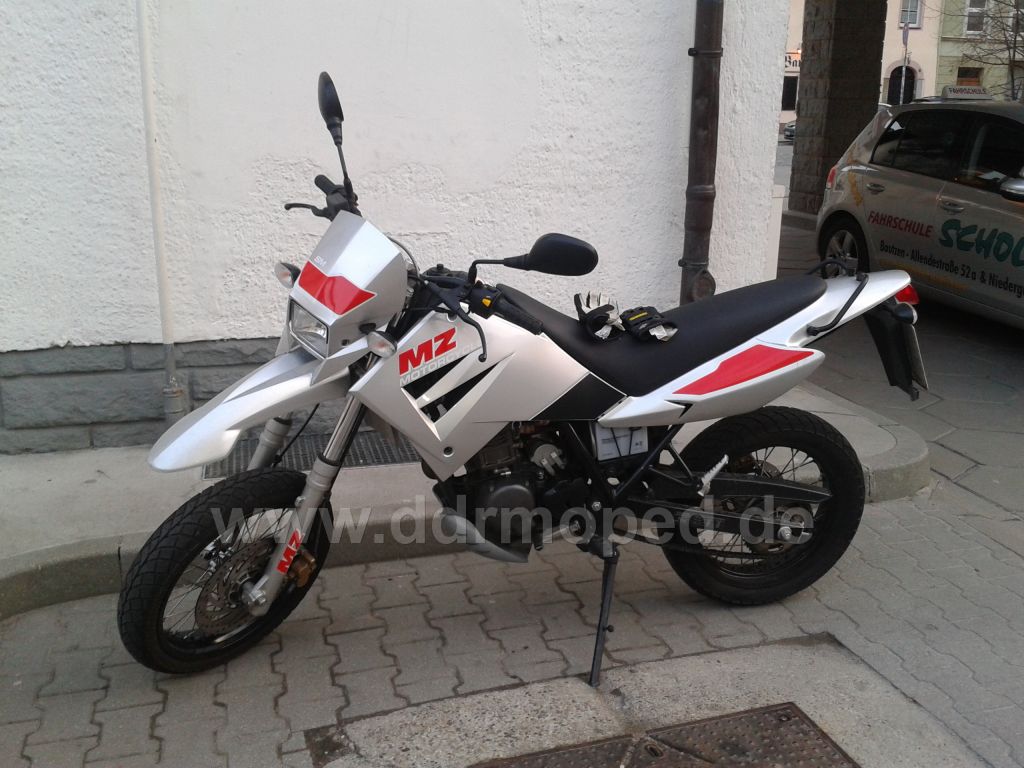

Ich bin in letzter Zeit am Fahrstunden Absolvieren, in 2 Wochen hab ich Prüfung.
