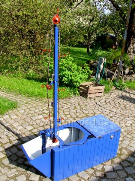

Ich hab es heute geschafft, endlich meine seit nem Jahr in Arbeit befindliche Anlage fertig zu machen. Viele Rückschläge und Tests waren nötig, aber nun funktioniert Alles bestens und somit kann sie in meiner Firma ihre Tätigkeit ausüben... rolleyes.gif

Achso...ja...
Das ist (oder soll es eben sein rolleyes.gif ) eine Umlauf-Trockenanlage, die ich zum Luftballonbedrucken benötige.
Hab mal Spaßeshalber im Handel geschaut, aber unter 5000€ nichts zu bekommen und außerdem Alles viel zu groß. blink.gif

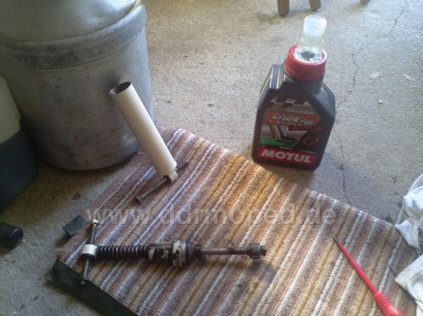

Heute mal den Simmerring im linken hinteren Stoßdämpfer von der /1 gewechselt, weil der ziemlich undicht war. Hoffentlich bleibts jetzt trocken.
Gruß Andreas
Aktueller Fuhrpark:
Ehemalige Fahrzeuge:
2011 KR51/1K BJ 1976 Klick
2011 KR51/2E BJ 1986 Klick
2017 Duo 4/1 BJ 1986 Klick
2018 S50 B2 BJ 1978 Klick
Projekt Arterhaltung Klick
Gudupower
Geschrieben am: 15.05.2013, 19:11
Beiträge: 4518
Mitgliedsnummer.: 5541
Mitglied seit: 02.06.2012
Ist das ein hydraulischer Dämpfer?
Ich dachte die kann nicht wirklich warten. smile.gif Gibst da wo eine Anleitung?
Andi93
Geschrieben am: 15.05.2013, 19:20
Beiträge: 1369
Mitgliedsnummer.: 6191
Mitglied seit: 07.02.2013
Ja, ist ein Hydraulischer. Hab erstmal die Hülse und die Feder abgenommen und ihn dann mit dem Spezialschlüssel (den ich mir in meiner Stammwerkstatt leihen durfte) aufgeschraubt. Dann hab ich ins untere Auge eine lange Schraube durchgesteckt, bin auf beide Enden draufgetreten und hab den ganzen Spass nach oben raus gezogen. Danach alle Teile von der Kolbenstange abgezogen und in der richtigen Reihenfolge hingelegt, Simmerring getauscht und alles in umgekehrter Reihenfolge wieder zusammengebaut. Neues Öl natürlich nicht vergessen. wink.gif
Gruß Andreas
