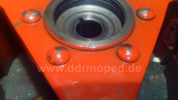

Die Niet sehen original aus.

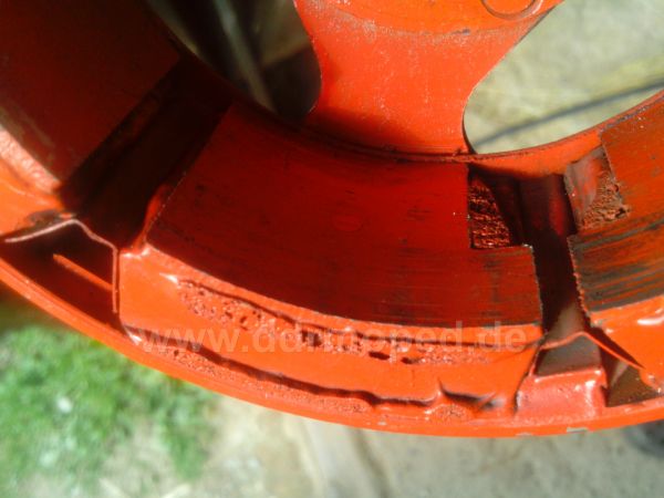

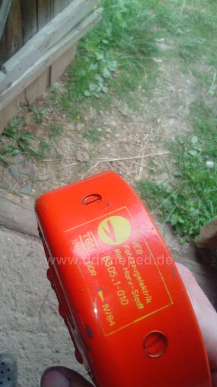

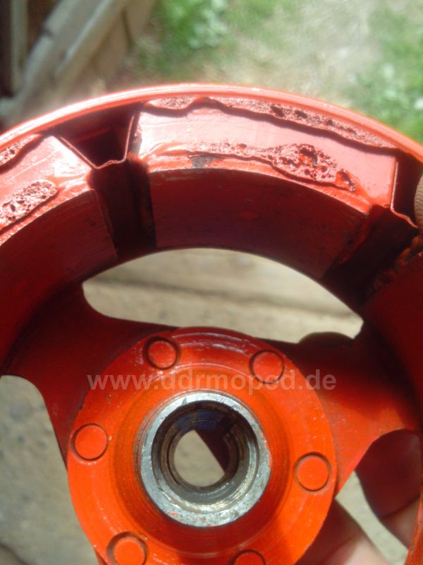

Ich denke es handelt sich um Olack. Sogar die Aufschrift ist drauf.
Habt ihr sowas schonmal gesehen? Wieso sollte man U und E Zündung kombinieren?

Das ist doch ein ganz normales Polrad von einer E Zündung oder übersehe ich was?
Die Polücke ist auch vorhanden, alles normal. Anders sieht meins auch nicht aus. Wieso eine Kombination von U und E, verstehe das nicht so ganz. hmm.gif

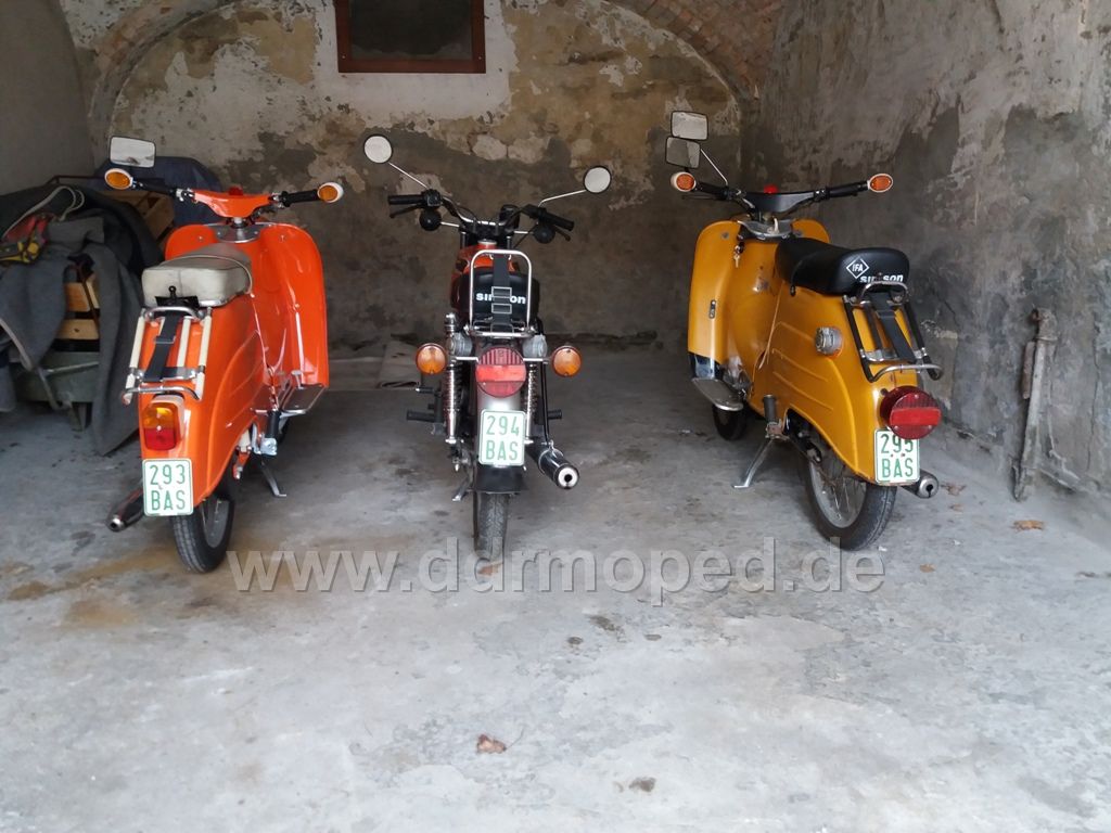

Heute mal endlich die gelbe Schwalbe wieder vervollständigt und die Kennzeichen nach fast zwei Monaten montiert.
Unterbrechernocke + Pollücke

QUOTE (Rush @ 18.05.2016, 19:38)
Polrad ist original. Sieht zwar etwas anders aus als die normalen Polräder für die E-Zündung, aber die Nummer passt auch. Sieht man ab und zu schon mal. Auch im Netz findet man vergleichbare Polräder.
