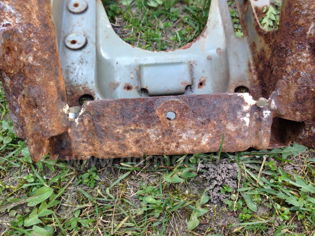

Und nun ergibt dich ein neues Problem !
Rost !
Ich hätte eigentlich gedach ich lass was in die ausgerodeten Ecken schweißen und verschleif das Dan aber der Rost is wohl schon echt weit .
Was nun ?
MfG Benny

oldtimebenny
Geschrieben am: 31.03.2014, 19:44
Beiträge: 774
Mitgliedsnummer.: 2226
Mitglied seit: 14.05.2009
Bild 2

Rush
Geschrieben am: 31.03.2014, 19:48
Beiträge: 3549
Mitgliedsnummer.: 5410
Mitglied seit: 17.04.2012
Erstmal blank machen . Entweder mit der Bohrmaschine mit Drahtbürstenaufsatz oder eben Sandstrahlen .
MfG Rico
oldtimebenny
Geschrieben am: 31.03.2014, 19:55
Beiträge: 774
Ja da dachte ich an sandstrahlen aber was dann ??
Ich hab auch nin bischen Angst das ich noch mehr material abtrage oder verbiege .
Ist diese Angst berechtigt ?
MfG Benny

Rush
Geschrieben am: 31.03.2014, 20:14
Beiträge: 3549
Ich denke schon . Darum bin ich auch nicht so der Freund von Sandstrahlen .
MfG Rico
oldtimebenny
Geschrieben am: 31.03.2014, 20:26
Beiträge: 774
Ist aber denk ich der beste weg alles blank zu bekommen .
Und wie soll ich Dan verfahren aufschweißen oder giebt es da einschweisbleche ?
MfG Benny

Rush
Geschrieben am: 31.03.2014, 20:56
Beiträge: 3549
Ich hätte um ehrlich zu sein sein hätte ich von vorne rein einen anderen Rahmen genommen . Der Simsonsammler1234 hat noch Einschweißbleche aber ich weiß nicht ob auch so eins dabei war .
MfG Rico
GrasserBenno
Geschrieben am: 31.03.2014, 21:22
Beiträge: 3915
Mitgliedsnummer.: 5580
Mitglied seit: 12.06.2012
QUOTE (oldtimebenny @ 31.03.2014, 20:55)
MfG Benny
Um die Frage etwas(!) genauer zu beantworten:
Es kommt drauf an, womit man strahlt.
Wenn man mit Glasperlen strahlt wird nicht viel vom material abgetragen. Esher wird die Oberfläche sogar verdichtet. Rost und Lack gehen aber porentief ab wink.gif
Glasschrott z.B. würde sich in Alu reinfressen (habe ich mir sagenlassen)
Es gibt unterschiedlichste Materialien zum strahlen. Kupferschlamm, Glas, Sand, Salz, Zucker laugh.gif , .......
Strahl alles mal ab und schau dann mal, wie es aussieht. Dann erkennt man viel mehr und kann auch besser einschätzen, ob ein neues Blech rein muss. Dann würde ich aber auch schon fast zu einem anderen Rahmen tendieren.
