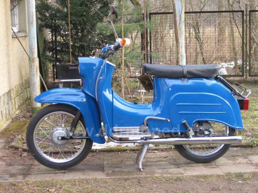

Nun, ja ....
Die Schaltung haut so halbwegs hin . Der Leerlauf wohl nicht so recht . dry.gif
Das liegt am Vergaser mit kleiner Regulierschraube und kleiner Feder .
Ich guck mich mal nach einem anderen Versager um .

Geschrieben am: 08.04.2013, 14:57
Beiträge: 4435
Geschrieben am: 08.04.2013, 18:06
Es müssen aber noch ein paar kleine Dinge korrigiert werden . Die Schaltung haut noch immer nicht richtig hin und das Leerlauf-Einstellen am Vergaser ist eine Farce ! mad.gif
