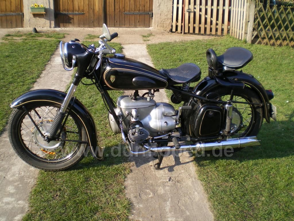

Hallo,möffchenfans!
ich habe mich gerade angemeldet und möchte jetzt auch mal meinen senf zum anspringen der bk abgeben.
meine bk ist von februar 56 und ist in fast neuwertigen zustand und im original lack und zustand.mit dem anspringen habe ich absolut keine probleme! (und das mit dem original stoff kabelbaum!)es ist nur wichtig das sie gut eingestellt ist,der sprit optimal von der mischung ist,der luftfilter sauber ist und das wichtigste,es darf mit der bk nicht so lange im ort oder ausserhalb getuckelt werden! also ab 15 minuten 30-40 km/h zu fahren mag sie absolut nicht!
P.s ich habe mal ein bild von meiner bk angehangen,nicht wundern,die zierlinien waren mal weiß,sind aber nach über 50 jahren vergilbt und daher jetzt gelb!
Mit dem rumtuckern kann ich nur zustimmen, der Motor braucht Last, am liebsten Berge und Feuer. So Stadtverkehr von Ampel zu Ampel ist am schlimmsten.
