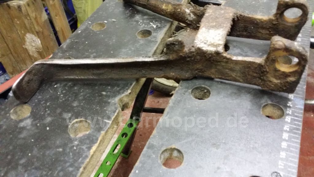

Also bisher ist der Lack unbehandelt.
Heute musste dann mal der Ständer ab, für eigenbau sieht er mir zu aufwendig aus.
mfg jan

Für mich ist das klar ein Eigenbau.
Gruß Jörg
Geschrieben am: 01.05.2014, 15:26
Wenn es, wie du selbst sagst ein später 64er ist, kommt eh ein Aluständer dran.
Geschrieben am: 01.05.2014, 23:15

Bin am überlegen ob ich den Ständer wieder verbaue, hat nicht jeder.

Mach den Ständer ordentlich, alles andere wäre mir nichts. Wäre der Ständer was besonderes, indem er irgendetwas verbessert oder so, könnte man darüber nachdenken. Aber ich hätte vor diesem Metallkrüppel eher Angst, wenn ich das Moped abstelle, also bau liieber einen ordentlichen ran, empfinde ich als bessere Lösung! wink.gif

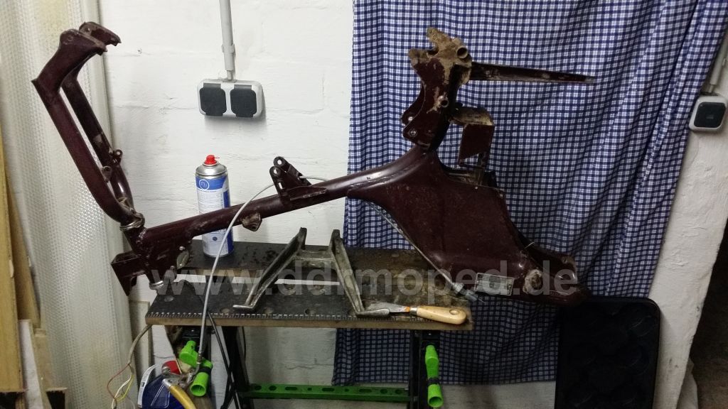

Es hat sich mal wieder etwas getan, hab die tage angefangen ihn zu zerlegen und nebenbei alles zu putzen.
Bis auf eine Mutter am Rücklicht ließen sich alle schrauben problemlos lösen.
Kettenschläuche, Bowdenzüge und ein paar Schrauben müssen neu.
Komischerweise passt die Ständerhülse vom Aluständer nicht durch den Rahmen, da muss ich mir noch was einfallen lassen.

Um wie viel passt es denn nicht? Wenns nur paar Zehntel sind, Reibahle.
Simson Schwalbe Kr51/2 Bj. 85
Simson Sperber Sr4-3 Bj. 66
Trabant P60 Kombi Bj. 65

Es sind etwa 0,7mm. Hab noch eine Hülse vom Sr2 da, die passt ohne Probleme durch, ist aber auch wieder zu dünn für den Ständer.
Seltsame Sache...

Besorge dir doch mal einen neuen Ständer und ein neues Lagerrohr dazu, dann sollte es doch passen. Passt es dann immer noch nicht, dann schreibe mich an und ich schick dir ein neues originales Ständerlagerrohr zum einschweißen.

Ich habe jetzt einen gebrauchten Ständer, die Hülse ist neu. Aber es passt einfach nicht.
werd mir da schon was einfallen lassen.
