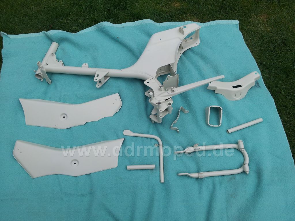

Blick von oben ...
MadMaik
Geschrieben am: 25.07.2013, 16:57
Beiträge: 2339
Mitgliedsnummer.: 1725
Mitglied seit: 09.12.2008
Na dann viel Spaß beim grundieren.Da müssen ja 10 Schichten Grund drauf damit mann die Einschläge vom Stahlen nicht mehr sieht.Wenn mein Strahler sowas machen würde müsste er mir noch Geld dafür geben.
Das es Leute gibt die immer noch so eine Sau Arbeit abliefern ist mir vollkommen unklar. mad.gif
Liebe grüße der Maik

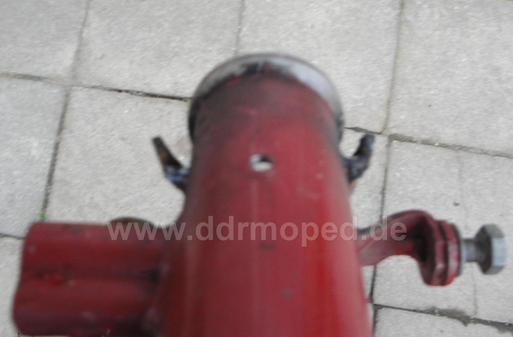

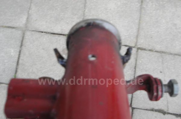

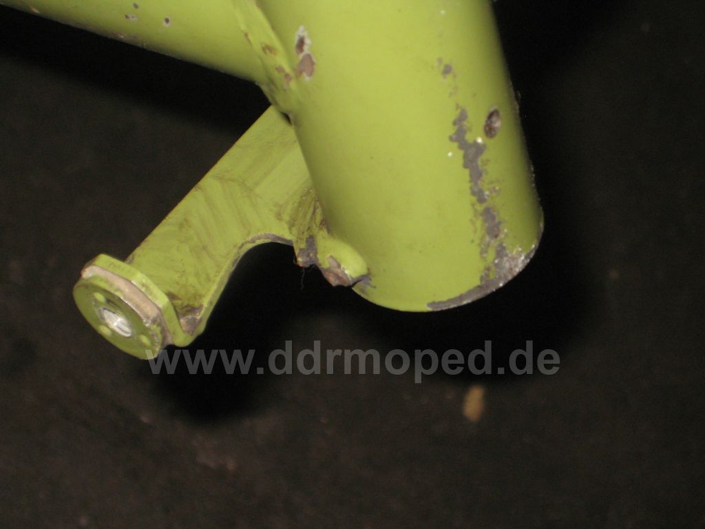

Ich habe damals am Habicht auch den Anschlag für links (also auf der rechten Seite) neu anfertigen müssen, angeschweisst und mit dem vorhandenen Schwingenträger angepasst . Man könnte denken, er währe nie defekt gewesen . cool.gif
Hier ein Foto vom defekten Zustand :
Geschrieben am: 25.07.2013, 18:28
... und hier im reparierten :
Der Lenkanschlag funktioniert wieder, die Nasen sind jetzt fast senkrecht.

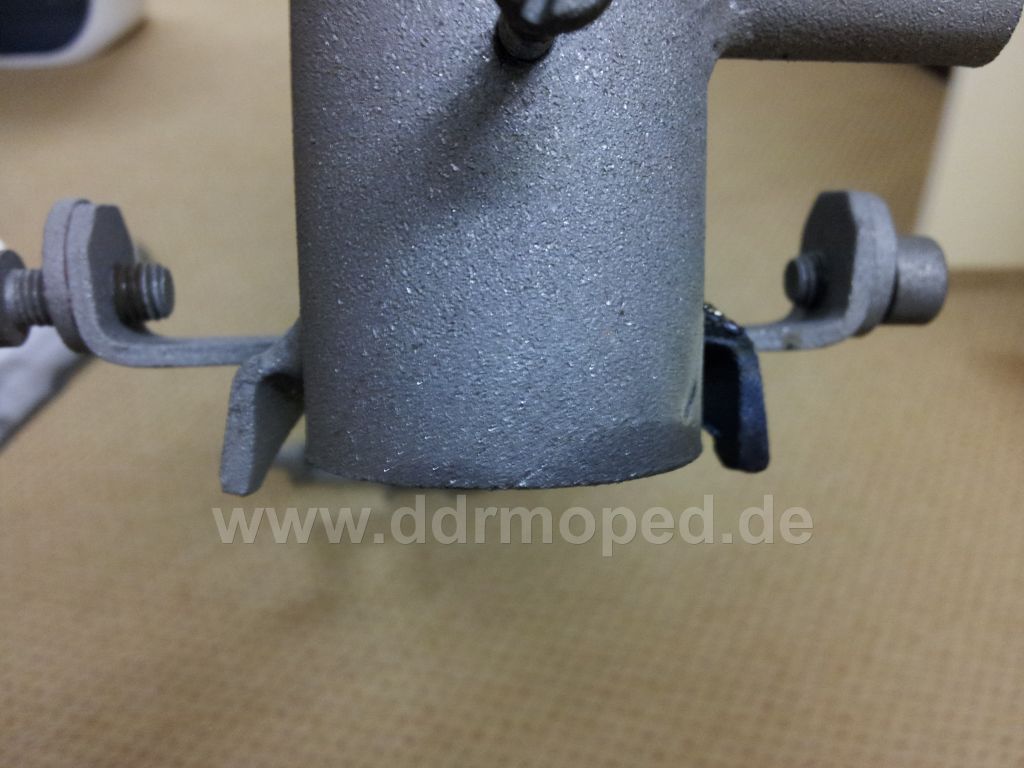

Hier noch ein Bild vom Anschlag

Geschrieben am: 25.07.2013, 21:53
QUOTE (Nissr2 @ 25.07.2013, 20:02)
Dir ist aber klar, dass zum Prüfen der Funktion der Lenkanschläge der untere Rahmenlaufring rein muss !!! Auf den Schwingenträger müssen die Auflagescheibe, Gabellaufring und Kugelkranz rauf, damit es Sinn macht . Das dreieckige Blech hinter der Lenkspindel des Schwingenträgers muss satt an den Anschlägen anliegen . wink.gif

QUOTE (domdey @ 25.07.2013, 22:53)
Mittlerweile sind die ersten Teile grundiert und ich habe die nächste Radnabe poliert ,Felge poliert und fertig eingespeicht. cool.gif
Die groben einschläge vom strahlen, sind nach dem grundieren schon weniger geworden.
Ich denke nach dem füllern gehen sie weg.

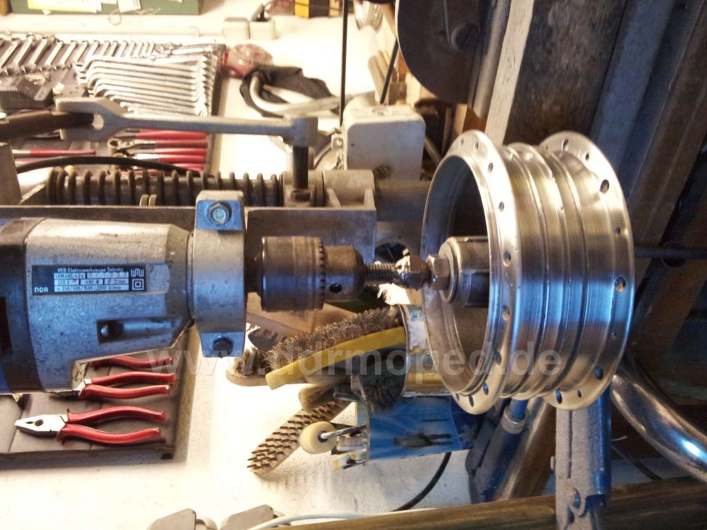

So habe ich die Radnabe poliert
Simson SR2 Baujahr 1959
Jawa 555 Baujahr 1961Video
Simson Star Baujahr 1974Video

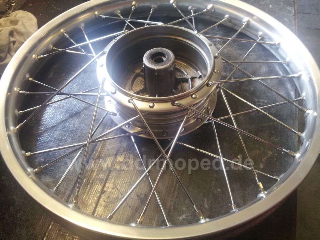

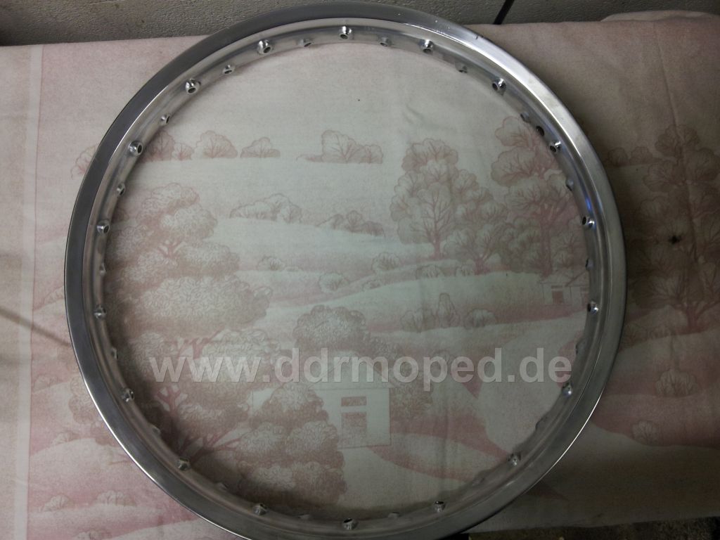

Die Felge nach dem polieren
Nissr2
Geschrieben am: 29.07.2013, 09:20
Beiträge: 682
Mitgliedsnummer.: 3165
Mitglied seit: 05.03.2010
Und eingespeicht

QUOTE (Nissr2 @ 29.07.2013, 10:17)
So habe ich es auch gemacht.

So machte ich das auch am Staribert .
Stefan87
Geschrieben am: 30.07.2013, 08:25
Beiträge: 597
Mitgliedsnummer.: 1125
Mitglied seit: 25.02.2008
Die verchromten rosten ja bald schlimmer als die neuen Auspüffe... rolleyes.gif hab die nämlich auch an meinem Habicht dran cry.gif
Aber kann es sein dass die Speichen in letzter Zeit generell zu kurz geraten sind? AUf dem Bild sieht man wieder wie auch bei anderen Leuten vorher die Gewinde so weit herausgucken oO
