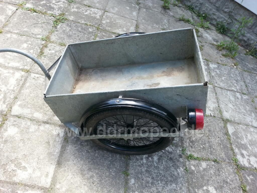

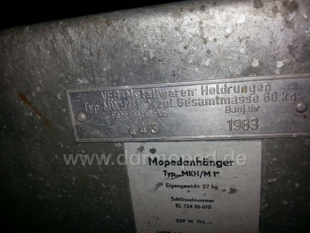

Hallo liebe Hänger-Fangemeinde,
ich habe vor kurzem einen MWH M1 günstig erstanden. Nun wollte ich beim KBA eine ABE beantragen und bekam die Rückmeldung, das es keine dreistelligen Rahmennummer geben würde. Ich habe auch überall nachgesehen, es ist am Rahmen keine Nummer zu finden. Es sieht auch nicht so aus, als ob das Typenschild nachträglich angebracht wurde ( die unterschiedliche Angabe MWH und MKH auf Typenschild und Aufkleber hat schon etwas stutzig gemacht) Kann mir hier eventuell jemand weiterhelfen? Schon mal Danke für eure Antworten!
Peter

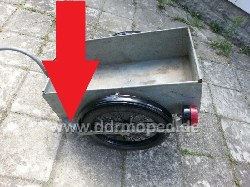

..... hier noch ein weiteres Foto von meinem Hänger.
Grüsse
Peter

Die Rahmennummer befindet sich auf der markierten Stelle, nur eben auf der anderen Seite des Hängers wink.gif

Hallo Andreas,
habe nach dem Einsatz von Bremsenreiniger und diversen anderen "Mittelchen" doch an der beschriebenen Stelle eine Nummer gefunden. _clap_1.gif Nachdem ich die Stelle mit Bleistift geschwärzt und dann mit dem Finger mehfach drübergerieben habe konnte ich ein Foto fürs KBA machen. Mal sehen ob das so ausreicht.
Danke nochmal für die schnelle Hilfe + schöne "Restpfingsten"
Peter
Geschrieben am: 25.05.2015, 05:38
Beiträge: 6828
Warscheinlich hat der Stanzer die letzten Zahlen versiebt. Also, M123456/12 sollte in ähnlicher form drannstehen. M für Moped, 123456 für die Fin und /12 für das Baujahr, letzten 2 Ziffern. Bei den letzten Fahrradanhängern stand sogar die KTA-Nummer auf der Querstrebe. Zu dem Zeitpunkt wurde schon der RB in Heldrungen gefertigt...
