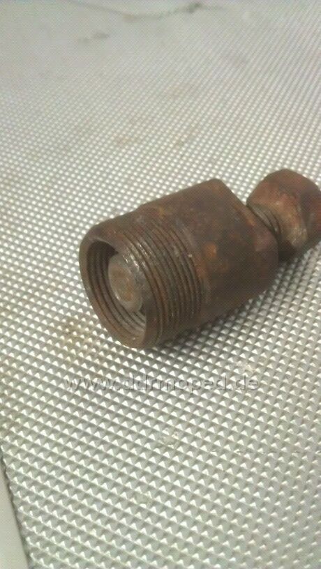

ok. ich hab den falschen, einen Nachbauabzieher, Steinigt mich ! Ändert nichts an der Tatsache, das der mit Aufsatz an der Stelle eigentlich gehen sollte.

Der Aufsatz funktioniert nur bei der neueren Variante der Kettenritzel, die mit der Nut. Für dein geschraubtes Ritzel brauchst du den nicht.

Hallo Tim, jetzt hast mich aber neugierig gemacht. _uhm.gif Dann sag mir mal bitte wofür das Innengewinde bei meinem Abzieher ist blink.gif Ich glaube kaum , das es vom Außengewinde durchgedrückt ist laugh.gif

Das Innengewinde im Abzieher ist für die alten Ketten- und Primärritzel, das Außengewinde ist für das Polrad und der Aufsatz für die neuen Ketten und Primärritzel mit umlaufender Nut. wink.gif

genau darum ging es doch oder _uhm.gif , deswegen ja mein Bild.

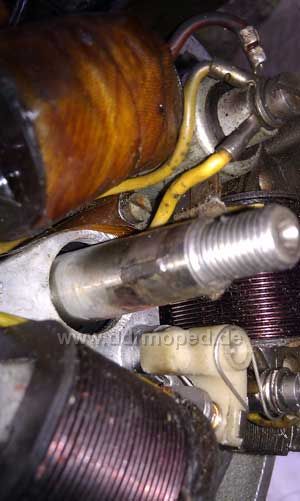

die Passfeder unter der Schwungscheibe ist so durch, das ich sie nicht mehr messen kann. Das rausbasteln wird spannend.
Im Shop gibt es zwei Maße :2x3,7 und 3x5 mm.
Welche Passt ?

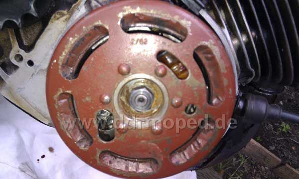

hier noch ein Bild dazu, wird ja inzwischen ne Reparaturdoku

seltsamerweise ist das Polrad 6 Jahre jünger als der Rest

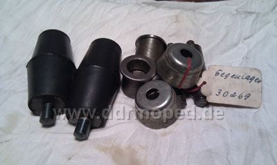

Hallo Allerseits,
mal ein Lebenszeichen :
Post ist da !
Genial ist das Lagerschildchen am Gegenlager.

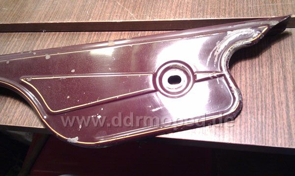

und was macht man sonst so bei dem Wetter : Teile Putzen.
Der Essi ist mittlerweile doch in Teile zerlegt, die Macken waren größer als angenommen.
Hier muss wohl Ovatrol dran:

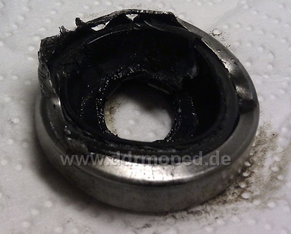

Wetterbedingt war heute Basteltag : Simmerringe wechseln.
Dabei kam dieser zum Vorschein:
