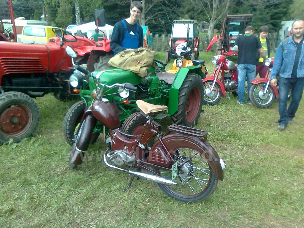

Hallo in die Runde!
Um den ganzen Thema noch einen Schlussstrich zu setzen folgen hier noch mal ein paar Bilder, und dann kann die ganze Geschichte Essi als "FERTSCH" abgehakt werden.
Tacho und Vorderbremse funktionieren jetzt für mich mehr als zufriedenstellend, Tacho gehts wie ein Neuer, ohne Schlackern und ziemlich genau thumbsup.gif
Ich hab noch paar Detailsachen verbessert und vorallem die Zuverlässigkeit getestet... Heute wieder 26km, Problemfrei, sogar rückzu mit leichtem Regen. Wie ein Uhrwerk wenn er nicht grade absäuft durch zB. Untertouriges Rumgefahre oder durch zu spätes Kupplung ziehen beim Ausrollen geht er auch so wieder an.
Heute mit meinem Kumpel aufm Russentreffen in Hohenstein. Der Essi ist auch unter den Traktorfans ein echter Publikumsmagnet.
Gruß Moritz

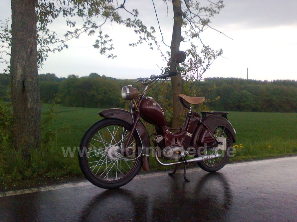

MoritzSimson50
Geschrieben am: 11.05.2013, 17:39
Beiträge: 3142
Mitgliedsnummer.: 4999
Mitglied seit: 19.11.2011
Endgültig fertig...
Über 100km (geschätzt und durch Googlemaps nachgezogen) pannen- und problemfrei. Gutes der Gerät.
Zum Schluss nochmal ein fettes DANKE für alle die mich unterstützt haben und mir auch bei noch so dummen Fragen geholfen haben. thumbsup.gif
Und natürlich an alle, die mir bei der Beschaffung der Baujahreskonformen Teile geholfen haben! _clap_1.gif
Gruß Moritz

Vorher...
Gruß Moritz
MoritzSimson50
Geschrieben am: 11.05.2013, 17:42
Beiträge: 3142
Gruß Moritz

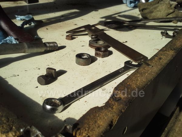

Nachdem der Sattel wieder straff sitzt wollte ich endlich mein hinteres Schutzblech richten. Rad raus, Schrauben locker und dann probieren bis die Flucht stimmt. Bei Kette spannen wars wieder etwas schief.
Also jetzt zum eigentlichen Problem: hat schonmal jemand die Schwinge hinten aufgebohrt/gerieben und eine Hülse oder dergleichen eingeschweißt? Im Rahmen ist das Spiel zu gering um große Erfolge zu erzielen, aber außen hmm.gif
Gruß Moritz

...ich wees grad nich wie´s beim essi is, aber ich hab bei ner Schwalbe mal nen Übermaßbolzen gedreht weil die Bohrung im Rahmen fertig war..

QUOTE (mopedmichel @ 25.07.2014, 01:12)
Diese Überlegung geht mir auch im Kopf rum...
Ne 14,5 mm Reibale und noch nen neuen Bolzen könnte ich organisieren.
Die originalen Bolzen sind zumindest Oberflächengehärtet, oder?
Gruß Moritz

Heute hab ich mal gemessen wie "ausgeleiert" meine Löcher in der Schwinge sind und bin dann zum Entschluss gekommen, die Sache mit dem Übermaßbolzen und dem aufreiben zu nehmen. Da ist wenigstens alles wieder straff, auch im Rahmen drin.
Nun ist nur noch die Frage des Bolzens zu klären... härten oder nicht. ich könnte mir vorstellen, dass die Sache über die Zeit wieder ausschlägt und die Löcher im Rahmen wieder größer werden. Wenn der Bolzen nun weicher ist sollte es rein theoretisch nicht passieren. Wie lange würde aber dann so ein Bolzen halten? hmm.gif

Ich weis wie gesagt nich wies beim essi aussieht, aber ggf kannst du auch eine Buchse aus Messing oder im besten falle aus sintermetall drehen/lassen und diese in den rahmen einsetzen.
ist natürlich etwas davon abhängig wieviel Luft zum ausreiben ist.
Aber im grunde würde ich mir garnicht sooo viel stress deshalb machen.
einen neuen bolzen aus einigermaßen Material gedreht und gut..
