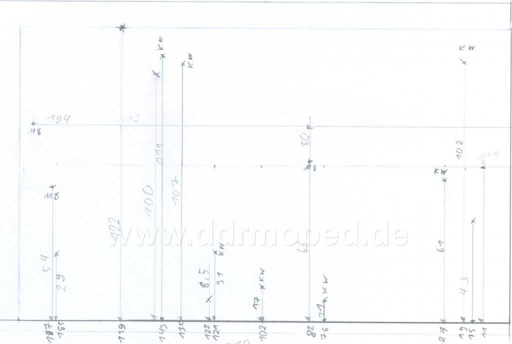

Da es im einzelkauf ziemlich Teuer werden würde, sich eine Trennvorrichtung für S50, S51 und die dazu passende Kurbelwellenausdrückvorrichtungen (S50, S51) zu kaufen, Habe ich mir mal die Mühe gemacht und habe mal die Zeichnungen (die man so im netz findet) "Übereinandergelegt" um ein "Universalwerkzeug" zu bauen hmm.gif
Halbzeug: 210x130x8 Flachstahl/ Edelstahl
Die Zeihnung ist nicht gerade Normgerecht! sollte aber ihren Zweck erfüllen.
Die Maße sollten stimmen... :!uhm:
Damit alles draufpasst, musste ich die Bohrungen für den M53 (oder M53/1?) Motor von der anderen Seite anordnen!
Man braucht nurnoch 3 Dinstanshülsen, 3 Gewindestangen M6, 2 Gewindestangen M8 und 2x Rundstahl für die Knebel...
Simsondriver91
Geschrieben am: 29.12.2011, 15:56
Beiträge: 5243
Mitgliedsnummer.: 1354
Mitglied seit: 06.07.2008
Oh, welch ein Zahlenchaos biggrin.gif Dafür würdest du in der Berufsschule eine 6 ernten biggrin.gif
Bevor ich das Ding baue, möcht ich dass sich jemand anders erstmal die Mühe macht, nich dass am Ende die Skizze falsch ist laugh.gif
schwalbe rider
Geschrieben am: 29.12.2011, 16:00
Beiträge: 3347
Mitgliedsnummer.: 1859
Mitglied seit: 01.02.2009
Ich hab das genommen, was das Netz hergibt...
Cloyd
Geschrieben am: 29.12.2011, 16:28
Beiträge: 3467
Mitgliedsnummer.: 2144
Verstehen tut man die Zeichnung schon, besonders wenn man von studierten Konstrukteuren auch ab und zu sowas bekommt...hier, mach ma. laugh.gif
Das wollte ich sowieso mal in Angriff nehmen um eine kleine Zahl an Spezialwerkzeugen zu haben.
mfg Toni

schwalbe rider
Geschrieben am: 29.12.2011, 16:35
Beiträge: 3347
Soein Teil würde man auch für einen relativ Guten Preiß Loßbekommen...
Achso, die unbeschrifteten Bohrungen sind 6-6,5mm (Für M6 Schrauben)
und auf der Zeichnung der Ausdrükvorrichtung ist eins von den Bohrungen eine Stufenbohrung (10,5/6,6) und das andre 9mm... _uhm.gif
Spätestens beim ansetzten würde am es sehen! Und wegebohrt ist schnell wink.gif
schwalbe rider
Geschrieben am: 29.12.2011, 16:43
Beiträge: 3347
Hier die Skizze der KW Ausdrückvorrichtung:
https://www.ddrmoped.de/forum/index.php?sho...ndpost&p=264619

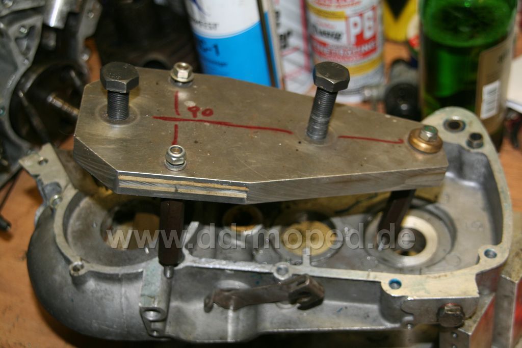

Geschrieben am: 30.12.2011, 16:04
Schwälbchenreiter, warum machst Du es Dir so schwer?
Ich hab Dir mal ein Foto drangehangen. Ist der Trenner für Rh50, weil er grad da lag.
3 Platten Alu 5mm vollflächig verklebt, die sich lose mitdrehenden!!! Bolzen fürs Gehäuse und zentral für KW und Abtrieb jeweils eine M12x1x70. Dort könnte man eleganterweise noch Knebel drauf machen. wink.gif Die M12x1 (Feingewinde!) sind pur ins Alu reingeschnitten, das geht. Da reisst nichts!
Da bei Ausdrückern für Wellen immer eine sich nicht mitdrehende Spitze vorhanden sein muss, benutze ich Messing"hütchen", die ich auf die Wellenenden stecke. Da drauf drückt dann die pure Schraube.
Die Maße für Rh und M sind unterschiedlich. Das Prinzip ist dasselbe. wink.gif
Du willst ne Stahlplatte verwenden.... hmm.gif Das ist Kanonen auf Spatzen. wink.gif
schwalbe rider
Geschrieben am: 30.12.2011, 16:37
Beiträge: 3347
Würde auch gehen, klar.
Aber, Alu ist etwas Teurer, man braucht speziellen Kleber und Feingewinde Bohrer+ Schrauben und das hat nicht jeder...
Es würde auch eine 4mm Platte ausreichen. Dan müsste man aber wieder Muttern anschweißen...
Und M8 Schrauben sollten reichen!.
