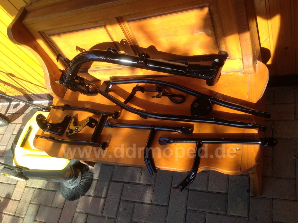

rahmen ist mit 2k acryllack in RAL9005 lackiert wurden und die pistole hats gepackt
was ich aber nun versuche ist eine kleinere düse für diese pistole zu bekommen da die 1,4 mm doch recht groß ist .
der kompressor ist spitze er lief nur 1 mal an um den druck zu halten und das bei 30 min lackieren thumbsup.gif

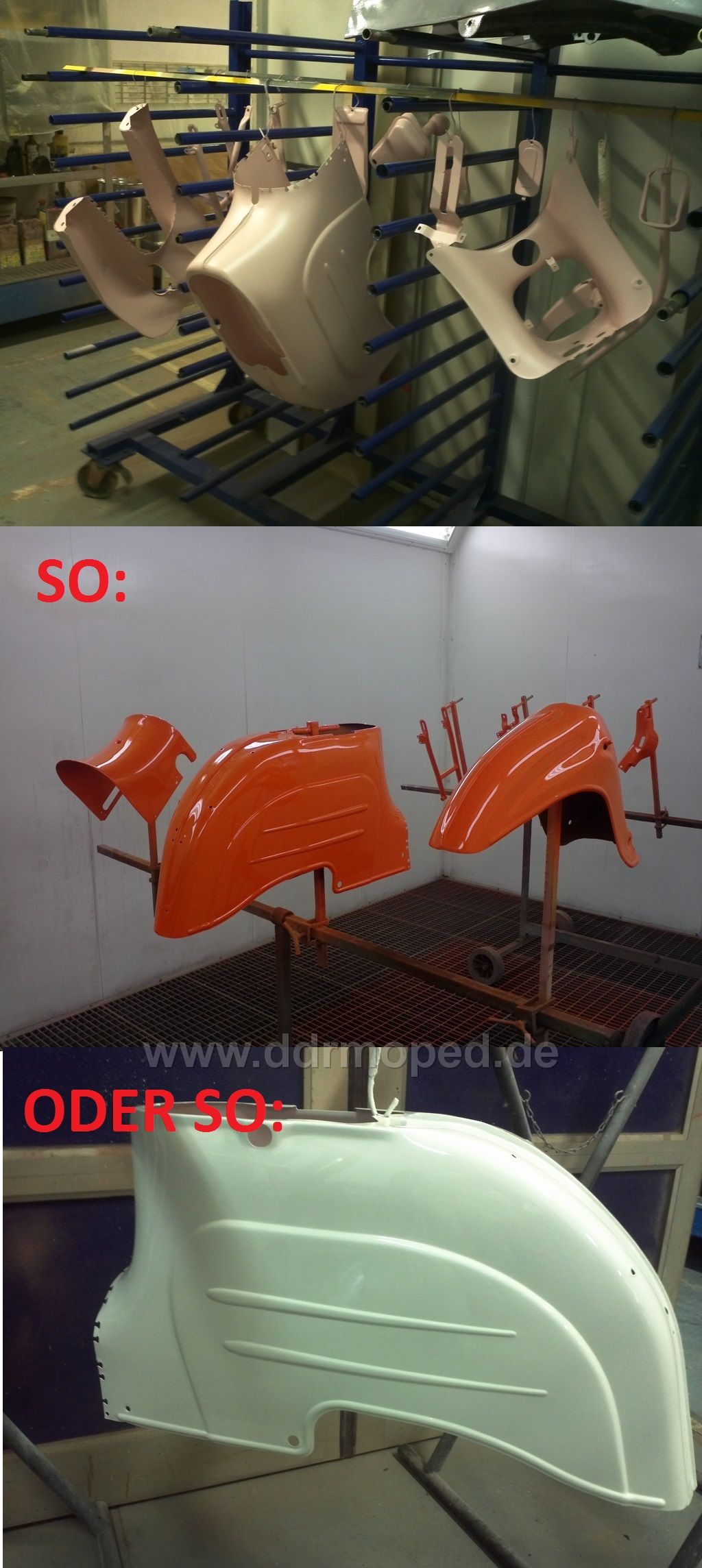

Ich möchte mich gerne auch noch mit einer Frage an dieses wirklich sehr informative Thema anschließen.
Wie lackiert man bei einer Schwalbe den Heckpanzer? In einem Rutsch von innen und außen? Wie hängt/stellt man den Panzer sinnvoll?
Sollte ich das ganze von innen überhaupt sprühen, oder reicht es dort mit Pinsel/Rolle? Den alten Lack bekomme ich dort vermutlich mit der Flex sowieso eher schlecht runter...

Ich mache das immer so:
Zuerst Sandstrahlen, dann innen und außen grundieren (hänge sie mir dabei an den Bohrungen für die Winkel des Schwingenlagerbolzens oder für den Gummikeder auf), danach von innen mit Steinschlagschutz lackieren und anschließend noch außen Füller und danach Lack. Dabei hänge ich mir die Haube an der Bohrung für die Schraube unter der Sitzbank am Rahmen auf.
Gruß Andreas

Andreas, vielen Dank für die Fotos! Das hilft mir schonmal weiter.
