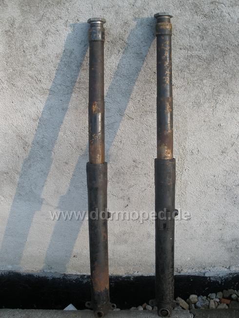

Hast du vorn die Stoßdämpfer verbaut die sich unten verjüngen??
Das ist meine Telegabel. Soll angeblich richtig sein. Aber verjüngt ist die nicht _uhm.gif

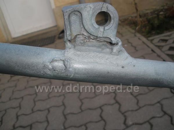

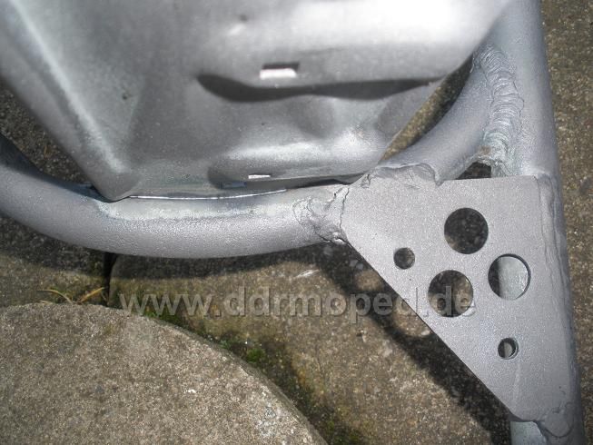

Nach dem Strahlen sieht man erst, was sich unter dem Lack verbirgt. Zum Glück konnte ich nur zwei Risse entdecken:
Geschrieben am: 09.03.2012, 19:06
Beiträge: 5648
Der zweite in der Ecke der Batterieablage:

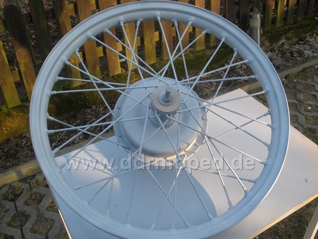

Damit die frisch gestrahlten Teile nicht rosten, habe ich sie voerst mit Haftgrund "übertüncht". Hier ein Rad, es wird mal komplett schwarz (auch die Speichen).

Auf dem Foto mit dem Riss in der Hauptständeraufnahme sieht man, das dort mal was angeschweißt war, was jetzt fehlt. Inzwischen weiß ich, dass es die Halterung für die Ständerfeder ist. Also: Nachbauen. Aber wie sieht das Teil aus? Hat jemand ein Foto?

Meintest du so etwas mit verjüngter Telegabel?

Also ich habe grad gelesen das die verjüngten Gabeln nur bis Ende 51 verbaut wurden. Also keine Sorge deine ist richtig.

@Thorsten, sieht doch aber gut aus der Rahmen die 2 Stellen bei einem so alten Teil sind doch Ok.

ich bin gespannt wie Deine Tauchrohre an den Gleitflächen aussehen hmm.gif meine waren bis auf 43,8 mm runter ohmy.gif aber die sind mittlerweile restauriert und sehen aus wie neu cool.gif die wurden abgedreht und poliert. Nun müssen noch Maßbuchsen angefertigt werden und 42`er Simmeringe rein denn sollte die Gabel wieder funzen thumbsup.gif

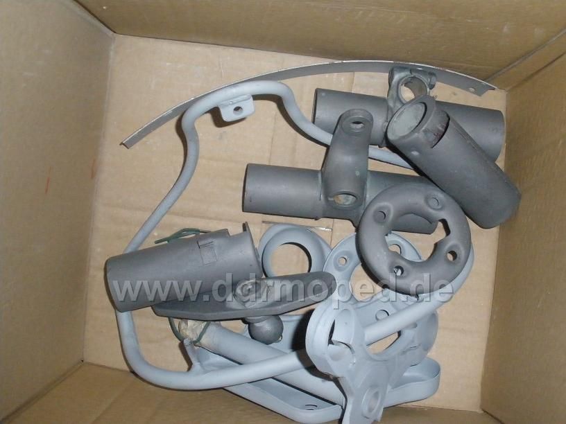

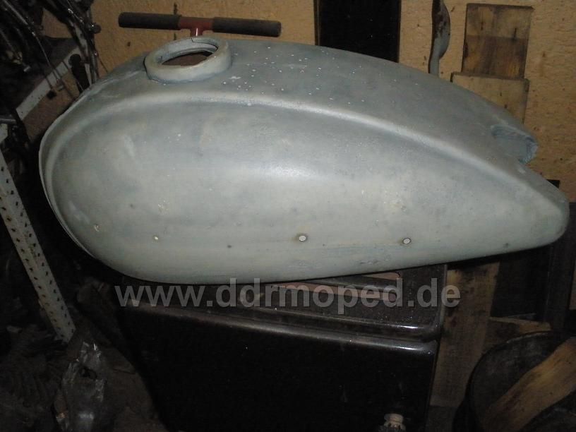

Wollte mal ein paar Bilder zeigen, damit man sieht, dass es, wenn auch langsam, vorwärts geht. Die meisten Teile sind gestrahlt. Beim Tank fiel mir auf, dass er, obwohl alte Ausführung unterm Lack Bohrungen für Plaketten besaß.
Geschrieben am: 16.03.2012, 21:13
Beiträge: 5648
... weitere Teile

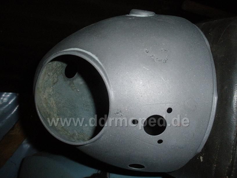

Der Scheinwerfer ist auf 52 rückgerüstet, also Löcher verschweißt und Lasche für die Lampenringbefestigung angebracht.
