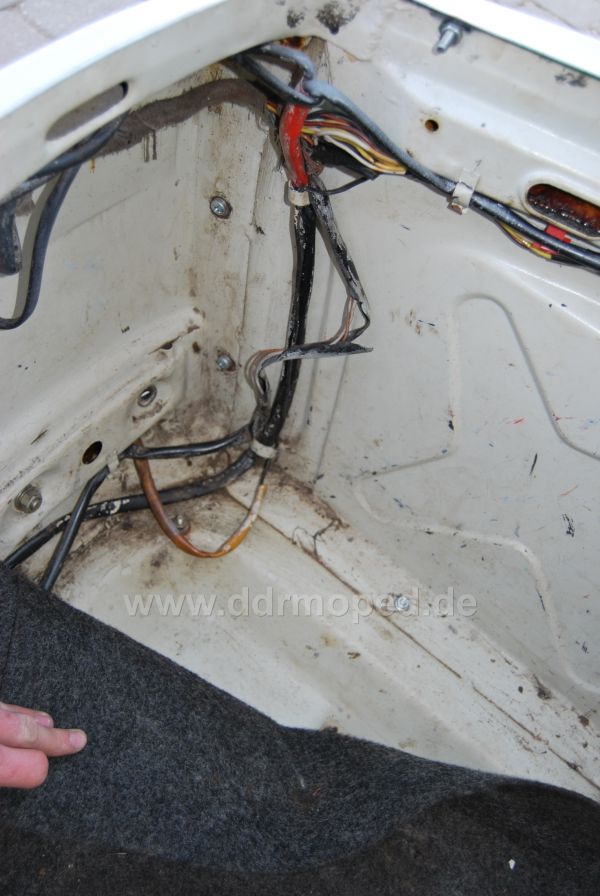

Kofferraum:
Geschrieben am: 28.03.2012, 18:27
weiter...

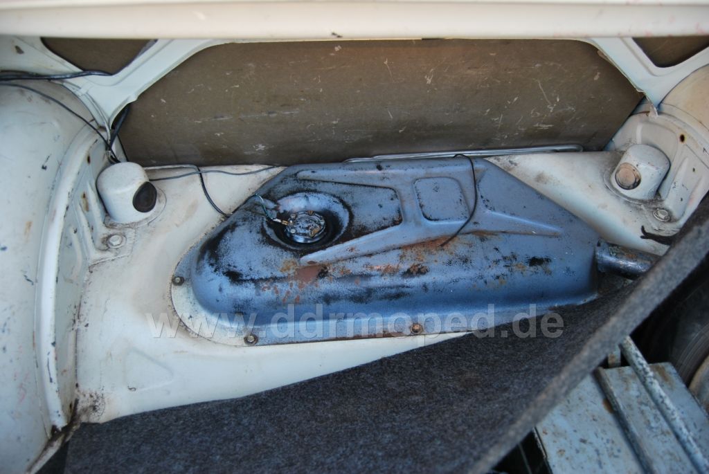

Geschrieben am: 28.03.2012, 18:31
andere Seite

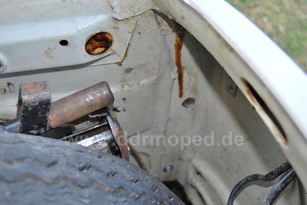

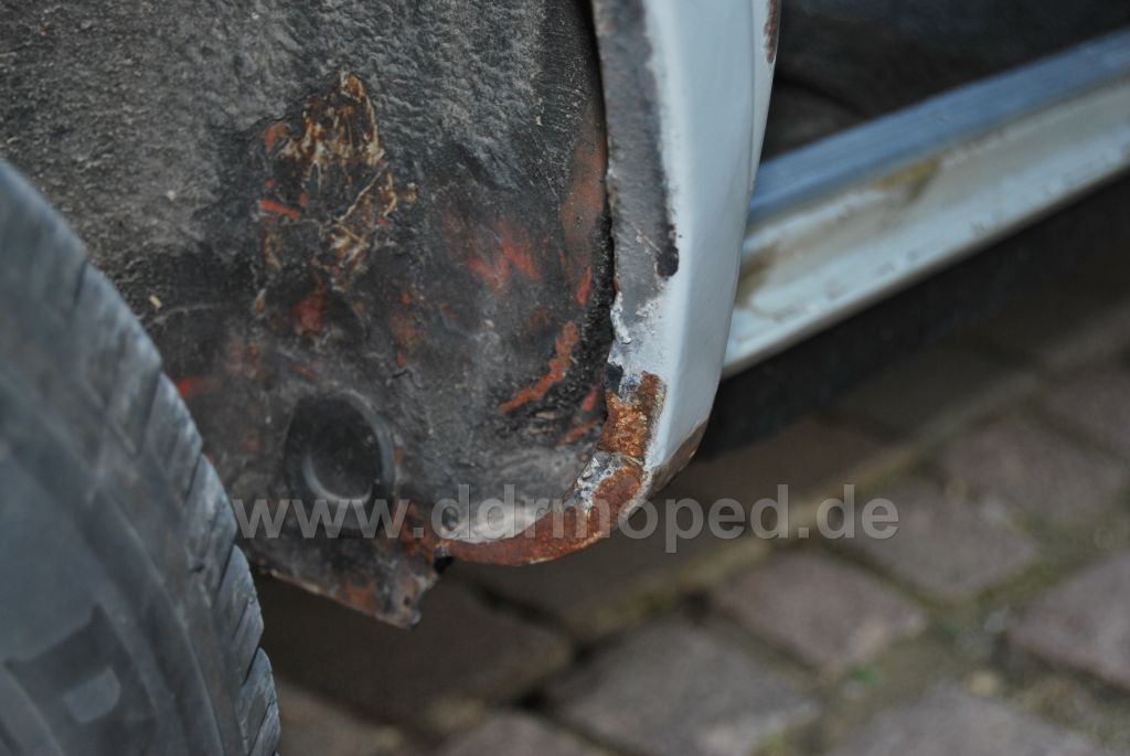

Hier die einzige Stelle, die mir sowas ähnliches wie "Sorgen" macht... Alle sagen "spachteln" hmm.gif ... aber da, wo die Tür ist? hmm.gif
Auf jeden Fall ist es wirklich nicht viel, und von innen sieht man keinen Flächenrost.

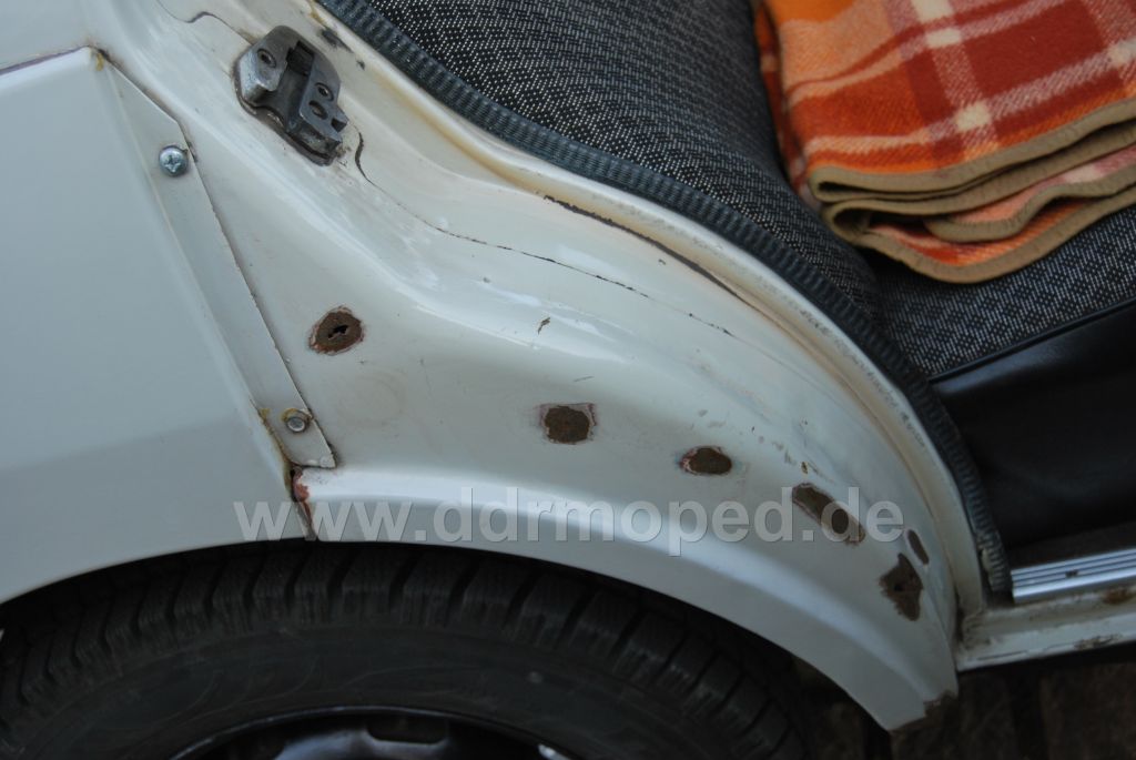

Geschrieben am: 28.03.2012, 18:38
Der dazugehörige Kotflügel: Das ist die einzige rostige Stelle...
