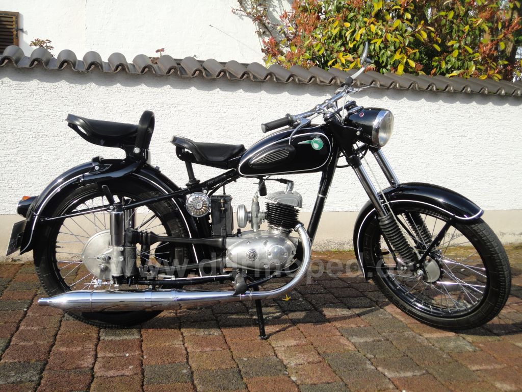

Hallo Gemeinde,
nun möchte ich mich und meine RT endlich auch mal vorstellen. Ich bin der Rico, bin 39 Jahre jung und komme ursprünglich aus Sachsen wohne und lebe aber jetzt in Südhessen.
Meine RT ist Baujahr 7/56 und den Rest seht ihr auf den Bildern wink.gif .
Für Lob und Kritik bin ich sehr offen wink.gif .
mfg Rico

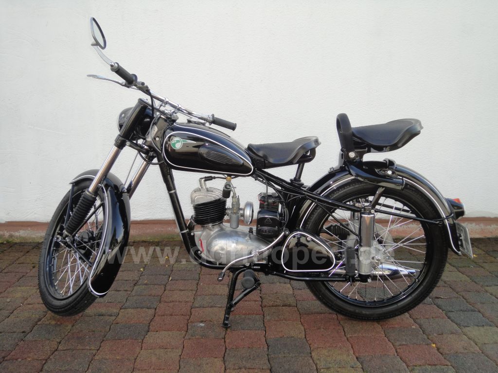

Ich glaube aber da müßte doch noch der größere Luftfilter ran,oder?
Ich habe mal gelesen das sich der kleine runde Lufi nicht so ganz mit dem großen Auspuff verträgt hmm.gif !?

Moin, moin ... ich fahre seit 2004 mit der RT und dem kleinen Luftfilter,
es funktioniert ausgezeichnet, der Kasten soll ja nur die Ansauggeräusche
PS: ich habe nur die Schweißpunkte geöffnet und den Kasten entfernt,
rostig gegrüßt ... Linde

Schöne RT auf den ersten Blick, aber zu meckern findet sich fast immer etwas. thumbsup.gif
Aber auf den Felgen sieht es so aus als ob die Linierung fehlt.
Bei deinem Gasgriff ist das Loch für die Befestigung des Endpilzes an einer ungewöhnlichen Stelle. hmm.gif
Die eloxierte Benzinhanverschraubung kenne ich so nicht und die Nummernschildhalterung hat es in dieser Form wohl auch nicht gegeben. _uhm.gif

Theo....deshalb habe ich doch die Fotos reingestellt, damit man mir sagt was nicht richtig ist wink.gif .
Loch beim Gasgriff habe ich geändert, Tachowelle auch, Benzinhahnschraube tausche ich noch, Linien laß ich erstmal ohne, weil es ist nicht 100% sicher ob es 1956 alle schwarzen Felgen die Linien hatten.
Nur eins noch, wie würdet ihr das Nummerschild perfekt befestigen _uhm.gif ??? Fotos wären super!!
mfg Rico

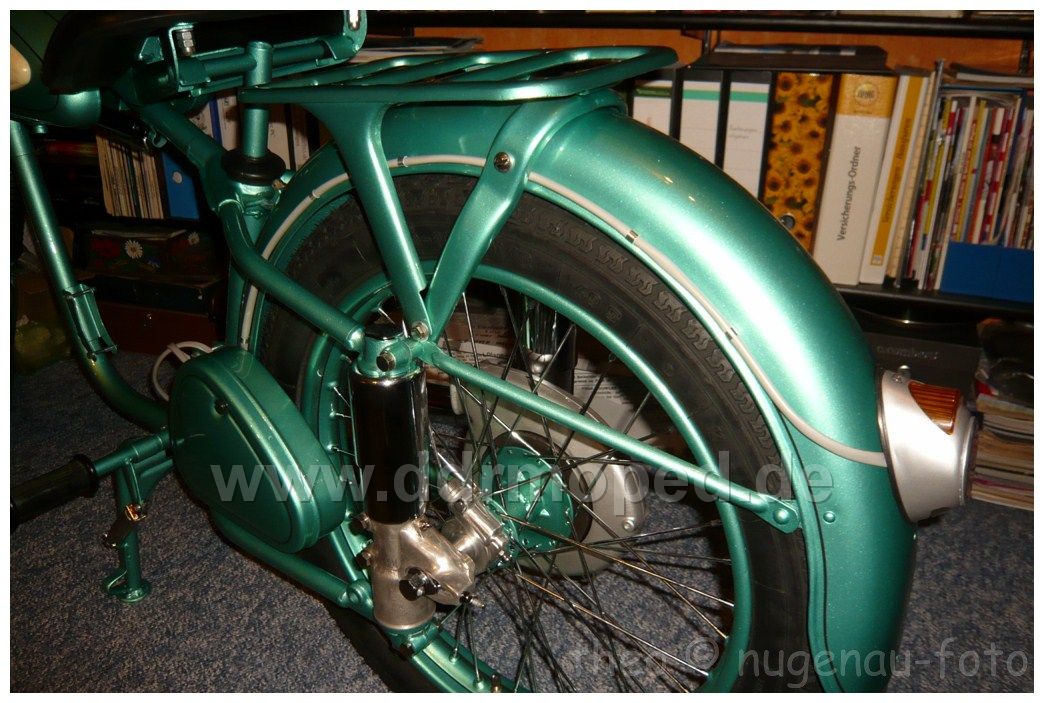

Ich bin mir nicht ganz sicher, aber ich denke mal das Nummernschild war direkt auf das Schutzblech geschraubt, ohne Halter. Ob das perfekt war wage ich allerdings zu bezweifeln, die richtige Formulierung hätte "nicht original" heißen müssen, mein Fehler.
Hier aber mal ein Foto wie das Kabel zum Rücklicht verlegt sein sollte.
Gruß, Theo Nugenau...

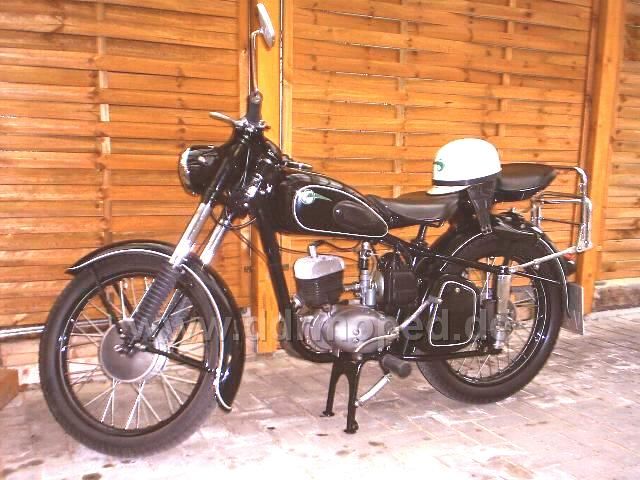

https://www.ddrmoped.de/forum/index.php?showtopic=4271&st=195
