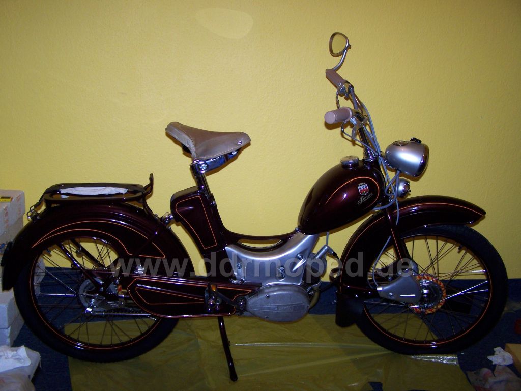

So siehts heute zu Feierabend aus.
Ich musste ein Vergaserblech privisorisch aufsetzen, ging nicht anders rolleyes.gif
Andere Seite(Kette, Bremsstange, .....) ist noch alles offen.

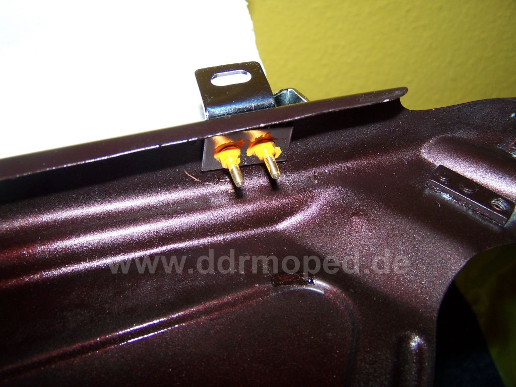

Zuerst habe ich die Nietkopfschrauben, die und einige andere User dank Stefan haben, irgendwie gegen lösen fixieren.
Also das Simson-Orange genommen. Sollte eigentlich ausreichen.
Nach dem Trocken dann die Schrauben kürzen.

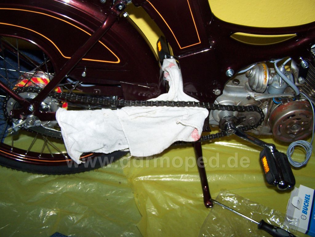

Dann habe ich mir die Gummihandschuhe angezogen und die Kette aufgezogen.
Man war das ne fummelei, bis die Kette fluchtig war ohmy.gif (sie ist immernoch in Flucht wink.gif )
Eigentlich wollte ich solche Arbeiten nicht im Wohnzimmer machen, wegen der Gefahr, mit der Hand auf den Teppich zu greifen. Aber ich habs doch gemacht (War zu faul, in den Werkstattraum zu schieben. Und auch zu Ängstlich. Ich könnte ja irgentwo vorschlagen)
Anschließend habe ich mal den Kettenschutz angesetzt und gesehn, Schrauben brauchen nicht gekürzt werden. Mache ich aber wohl doch noch. Einfach für den Fall dass Kette mal reist, abspringt oder so, und dann in den Schrauben hängenbleibt und Kettenschutz zerstört.

QUOTE (GrasserBenno @ 13.05.2013, 21:34)
Da das ja Messing-Schrauben sind kann ich dir aus eigener Erfahrung sagen, dass du sie einfach nur mit einer Zange greifen musst und dann das überstehende einfach abknicken kannst. Geht perfekt thumbsup.gif .

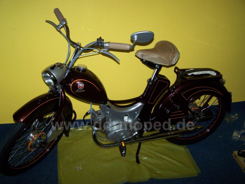

Und hier das Tagesergebnis, diesmal von der anderen Seite. Auch ich sehe den Kettenschutz heute das erste mal am Moped. Wenn man weis, wie der vorm Lackieren aussah, und was ich da an Lackfehler im Klarlack hatte, kann ich auch auf den Stolz sein.
Es sind nur noch Kleinigkeiten zu machen.
- Rückleuchten gehäuse montieren, wenn Birne vorhanden ist
- Tank sauber machen
- Benzinhahn und Schlauch montieren
- Zusatzmasse direkt an Motorblock anschließen
- Kennzeichenhalter bauen und lackieren
Zusaätzlich muss ich ja noch eine Nachbarsichere Holzkiste bauen.
Vorher kann der Essi nicht runter in den Schuppen.
Und wenn er nicht unten ist, kann er auch nicht gestartet werden.
Patrick, ich denke, du wirst beim Erstversuch dabei sein. Sollte nicht vor Freitag werden, wenn nicht evtl sogar Samstag, je nachdem wann ich Holz holen kann.

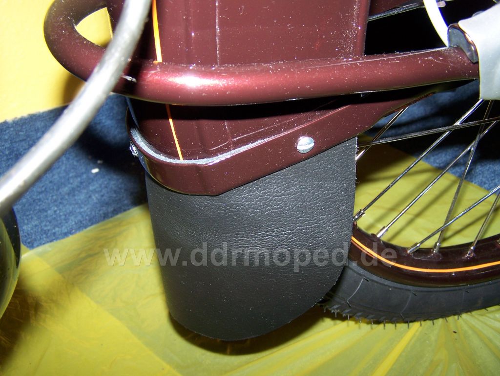

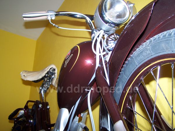

OK, ein Bild noch, da ich jetz eh poste.
Ist zwar nicht Original, aber auch doch Original. Und hat nicht jeder rolleyes.gif OK, Pfelegintensiv, ist mir bewusst.
Flo, ich fand das Leder gar nicht so hart, hatte es allerdings vorher 3 Tage an der Befestigungsstrebe festgemacht gehabt. um die Form zu fixieren.

QUOTE (GrasserBenno @ 13.05.2013, 21:58)

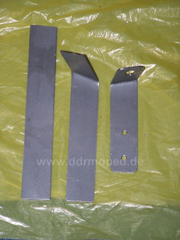

Folgendes habe ich ja ganz vergessen, aber Ohne kann ich die Kennung nicht anbringen wink.gif
Stellt sich nur noch die Frage? poliert, verchormt oder lackiert.
Ich habe mich für Lack entschieden, auch wenn ich nur wegen einem solchen kleinen Teil dann die Pistole sauber machen muss.
ps. Hier sind die drei Bauschritte dargestellt. Das Rechte wird der Kennzeichenhalter.
