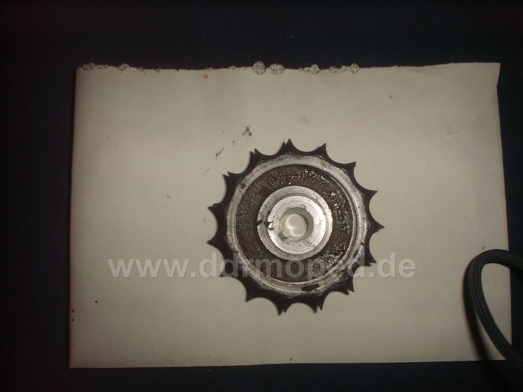

Habe heute das Antriebsritzel gewechselt.
Kaum zu glauben, was das in Kombination mit einer etwas lockeren Kette für Probleme erzeugt.
Hatte ab und zu Fehlzündungen ab gewisse Geschwindigkeiten. und manchmal kam es mir so vor, als wenn einzelne Zündungen keine Kraft gehabt hätten.
Ich denke mal, da ist immer die Kette übergerutscht.
Hier das Ritzel.
Da muss ich beim Einbau des Motors echt Blind gewesen sein, denn ich glaube nicht, dass das erst in den 700 km passiert ist, die ich gefahren bin.

Geile Wurfscheibe laugh.gif ,
Hebe das Teil aber auf, irgendwer wollten die Konen hier haben zum regenerieren, also nicht wegschmeißen. wink.gif

Das ist echt cool, dass du das Problem jetzt alleine gelöst hast ohne hier zu schreiben, auch wenn gar nicht darauf gekommen ist, dass es vom Ritzel kommt. biggrin.gif
Aber eigentlich ist das ja wie beim Fahrrad! Der Norbert Motor hat eben Power. tongue.gif

Jau Patrick. Ob einer auf die Idee gekommen wäre, wenn ich die Symptome beschrieben hätte? Wer rechnet denn mit dem Ritzel bei Zündfehler.
Heute abend hätte ich das Problem aber doch hilfesuchend hier gepostet, wenn ich es nicht selbst hinbekommen hätte.
Immerhin hatte ich ja schlimmste Befürchtungen.
Aber eines ist sicher: Das Ritzel ist nicht von mir so abgenutzt. Kette ist gut geschmiert wink.gif (Und auch noch OK, soweit ich das beurteilen kann)
Ich muss einfach blind gewesen sein, als ich den Motor einsetzte. Das muss da Ritzel schon abgenutzt gewesen sein.
Und in den letzten 700 km hat sich die Kette anscheined etwas gelockert (NICHT GUT!!! darf nicht passieren) dry.gif
Sachs, ich werfe eigentlich gar nichts weg.
Ich habe eine Kiste für solche Teile. Und wenn nur dafür , dass man evtl. irgentwann mal mit nem 3D-Scanner und Metalldrucker die Teile nachbauen kann. Auch wenn es bei dem teil wohl nicht lohnt, aber man weis nie was die Zukunft so an Sachen bringt

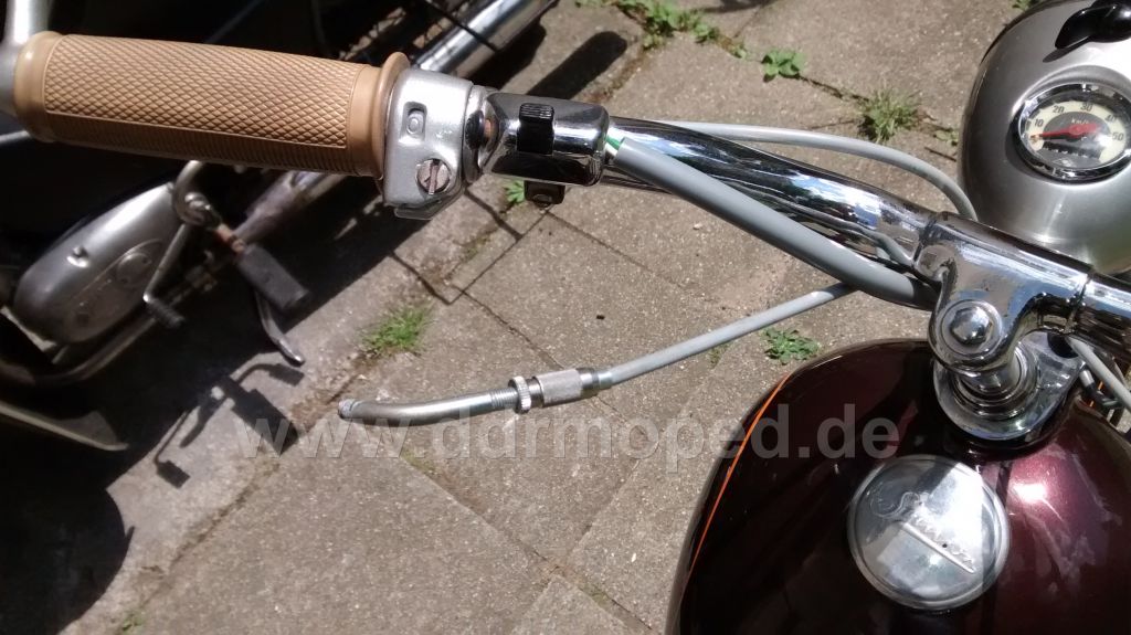

Dann gab es ein weiteres Problem.
Der erste Gang war nicht mehr einzulegen. Blieb nicht drin. Selbst, wenn ich den Hebel wie ein kranken nach vorne drückte, flog der Erste raus. Ein Anfahren im Ersten war nicht möglich.
Da habe ich unten am Motor ein Distanzstück eingesetzt, um den Funktionsweg des Zuges etwas zu verkürzen. (Nach Schmieds Anleitung)
Habe dann eine kleine Testfahrt gemacht. Während dieser habe ich dann den Schaltzug noch etwas am Gruffstück nachgezogen. Hätte ich nicht machen sollen, denn als ich an der nächsten Ampel in den ersten Gang wollte, Riss der Zug durch. Da habe ich wohl durch das nachstellen den Funktionsweg zu sehr verkürzt. laugh.gif
Ich denke aber, der Zug hatte schon einen leichten Riss und sich somit auch verlängert gehabt, weshalb der erste auf einmal nicht mehr rein gehen wollte.
Nun ja, für Sonntag kommt nun der alte originale 'goldene' Zug dran. Ist zwar nicht mehr der Beste, aber sollte noch funktionieren

Schaltzug ist gewechselt. Mit dem originalen brauche ich auch kein Distanz Stück mehr. Erster gang geht perfekt rein. thumbsup.gif
Habe allerdings beim Kupplungszug gesehen, dass auch dieser bereits herausgelöste Adern bei dem Nippel am griff hat. Dieser muss also auch noch gemacht werden.
Nun Überlege ich ob ich die nicht selber fertigen soll. Habe ich noch nie gemacht. Ware wieder etwas zu lernen ohmy.gif

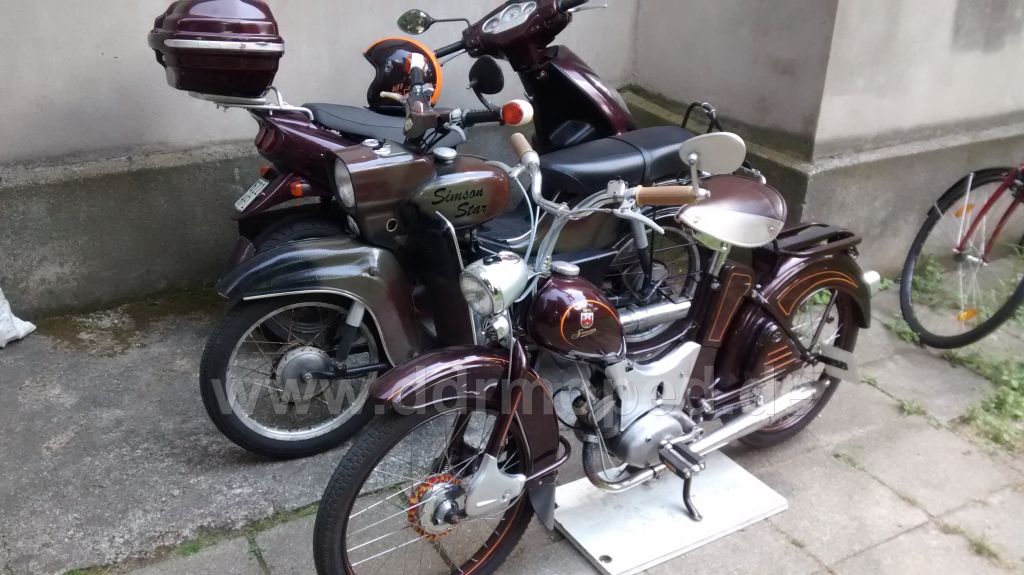

Hier mal meine drei angemeldeten
