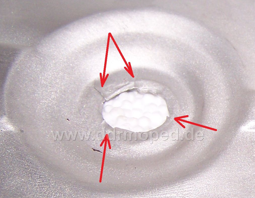

Nun mal eine (für mich) wichtige Frage.

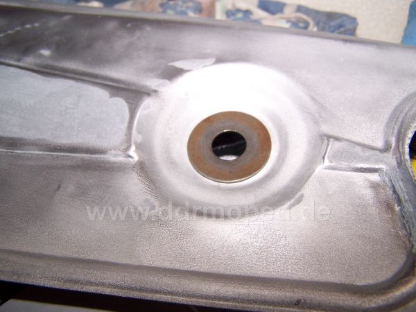

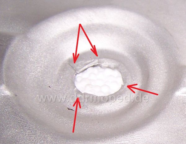

Wie man an den bishergen Bildern sehen kann, ist das Loch zur Befestigung schon gerissen.
Kann ich da ein Blech aufsetzen? Wird der Kettenschutz so zu dick, oder passt es noch, wenn ich am Loch ca 1mm drauflege (Siehe Bild)
Geschrieben am: 21.09.2012, 14:46
QUOTE (GrasserBenno @ 21.09.2012, 14:21)
Wie willst du hier ein Blech ausetzten ohne zu schweißen?
Da würde ich nix drauf machen, sondern bei der Montage eben die von dir gezeigte Unterlegscheibe mit zwischenlegen, dann hält das auf jeden Fall.
Jörg
GrasserBenno
Geschrieben am: 21.09.2012, 16:51
Beiträge: 3915
Mitgliedsnummer.: 5580
Mitglied seit: 12.06.2012
Da hätte ich 2 Ideen gehabt:
- Meine erste Idee war nicht schweißen, sondern das neue Blech/Unterlegscheibe hätte ich mit der 'Knete' festgeklebt. SDabei wäre auch der Riss fixiert und reist nicht weiter.(Das Zeug wird sehr hart)
- Und evtl hätte ich den Schweißer gefragt, ob man in dem Fall durch das erste Blech durchschweißen kann (Ich hoffe du verstehst was ich meine) und damit das zweite Blech fest zu bruzeln. Und auch hier wäre der Riss fixiert.
Deiner Antwort zu urteilen ist es zumindest kein Problem wenn dort 1mm Unterlegscheibe hinzukommt. Und das wars, was ich wissen musste.
Und wenn es reicht die Scheibe nur unterzulegen, OK! Werde es dann so machen.
Danke !!
Wombat45
Geschrieben am: 21.09.2012, 17:01
Beiträge: 4821
Mitgliedsnummer.: 3758
Mitglied seit: 20.08.2010
Hi Benno
Ich hab bei mir auch nur 2 große U-Scheiben druntergemacht. Eine von Vorn und eine von Hinten. Hält laugh.gif .
Mfg. Frank

Thx Frank
Mir ist aber Aufgefallen, das man auf den bilder der Seite 19 die Risse gar nicht wirklich erkennen kann. Daher nochmal eine Vergrößerung.
Mir geht es hierbei nur darum, dass das Blech nicht weiter einreist, daher überhaupt die Idee mit ner Scheibe.
Aber wie bereits gesagt, wenns reicht nur Scheiben unterzulegen, dann mach ich auch nichts weiter an dem Riss und lass Ihn so!

Wombat45
Geschrieben am: 21.09.2012, 18:14
Beiträge: 4821
Du kannst es auch von der Rückseite etwas mit deinem Knetalu verschmieren und glatt schleifen. Wenn du es von der sichtbaren Seite machst schleifst du dir nen Wolf um es glatt zu kriegen.
Mfg. Frank

GrasserBenno
Geschrieben am: 24.09.2012, 07:39
Beiträge: 3915

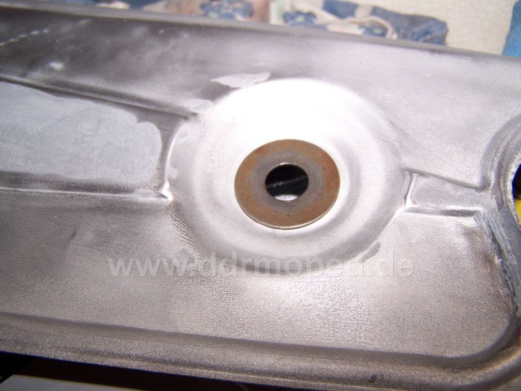

Melde Vollzug!
Bisher habe ich kein 'Knetalu' verbaut und werde es wohl auch nicht.
Leider ist die Oberfläche nicht ganz so toll geworden wie ich erhofft hatte. Für mein Fähigkeiten aber noch ganz OK!
Schleifeb muss ich aber noch einmal, denn ich habe mal wieder erst beim 5'ten Blick noch kleinere Macken gesehen.

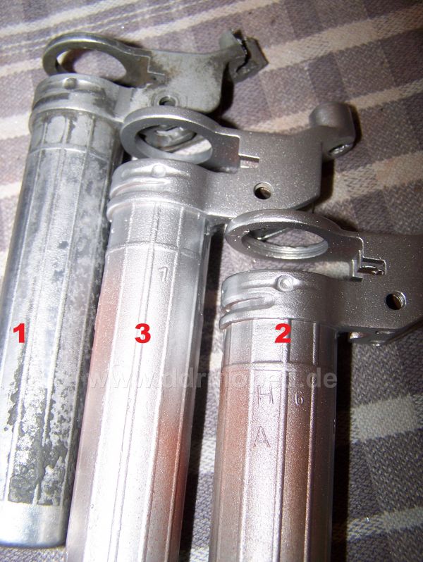

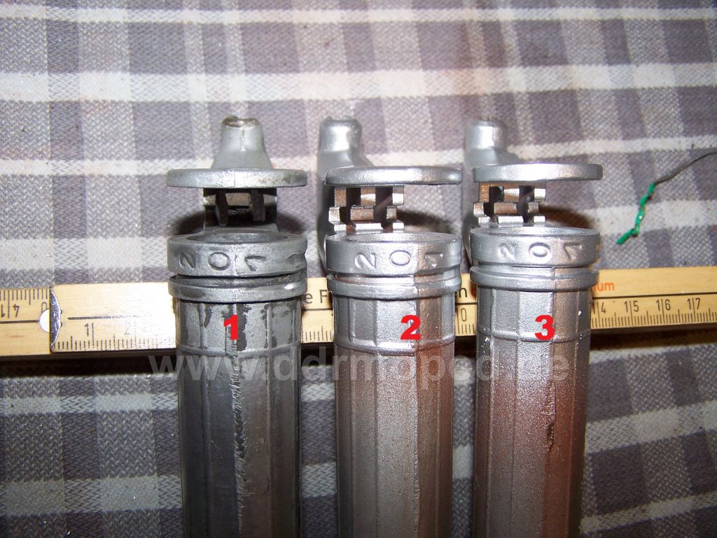

Ich habe einige kleinteile in der Bucht gefangen. Dabei war auch ein Schaltgriff.
Nachdem ich diesen lackiert hatte und neben meinen Vorhandenen legte, habe ich doch kleine Unterschide gesehen. Da ich ja auch noch einen zerstörten Griff hier herumliegen hatte, habe ich auch mal mit diesem verglichen.
Dabei kamen doch kleine Unterschiede heraus, welche ich mal versucht habe darzustellen. Ich hoffe man wird etwas auf den Fotos erkennen.
Die Befestigungen (rot eingekreist) zeigen jeweils unterschiedliche Formen auf. Ganz Links ist eine starke kegelige Form, in der Mitte ist er leicht kegelig und rechts ist er zylindrisch
Im blauen Bereich weist nur der mittletre Griff eine Schräge auf, die Griffe links und rechts haben eine ebene Fläche.
Im grünen Bereich sind die beilden Linken Griffe jeweis abgerundet und der Rechts ist scharfkantig
im dunkelroten Bereich hat der linke Griff eine kleine vertiefung(hier mit Lack etwas verfüllt)
Nun meine Frage: Sind das Alles SR2E-Griffe?

Hier mal ein Foto der Gangzahlen.
Ich finde, die 2 beim rechten sieht etwas komisch aus

Und zum Schluss die Rückseite.
Man kann sehen, dass auf dem linken Griff keine 'Bezeichnung' steht.
Auf dem mittleren ist eine Große '1'
Auf dem rechten ist ein Großes 'H' ein großes 'A' und eine kleine '6'
Was bedeutet das?
ps. Bei diesem Foto habe ich die Plätze der beiden lackierten Griffe vertauscht. _uhm.gif
Der hier rechts liegende Griff ist der, der auf den anderen Fotos in der Mitte lag.

Der rechte wird wohl sicher von einem seltenen Exportmodell wenn nicht gar von einem Prototypen sein.

Sollte ich etwa so ein Glück haben, und mal was seltenes erwischt haben?
Tino, da lässt sich bestimmt was machen!
Ich muss aber nochmal genau nachfragen:
Welchen rechten meinst Du? Den vom letzen Bild oder den rechten von den ersten beiden Bilder?
Leider habe ich im letzten Bild die Positionen vertauscht.

Ich habe die Bilder überarbeitet und die Griffe nummeriert.
Die Nummern kommen vom Wekzeug, mit dem die Griffe gegossen wurden. Die 1 könnte sozusagen für Werkzeug Nr.1 stehen. Es mussten Werkzeuge ja auch mal erneuert werden, wenn sie kaputt waren und deswegen bekamen diese immer laufende Nummern.
Was die Buchstaben bedeuten kann ich nicht genau sagen, vielleicht stehen die Buchstaben für den Hersteller des Werkzeugs.
