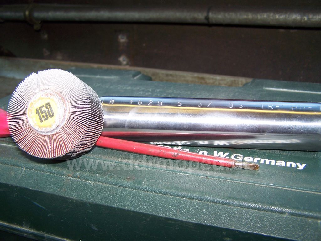

Nun kam die 150'er Fächerscheibe dran.
Mit dieser habe ich nu Quer zur stange geschliffen.
Wieder solange, bis alle 80'er Riefen weggeschliffen nur noch die Riefen der 150'er Scheibe zu sehen waren.

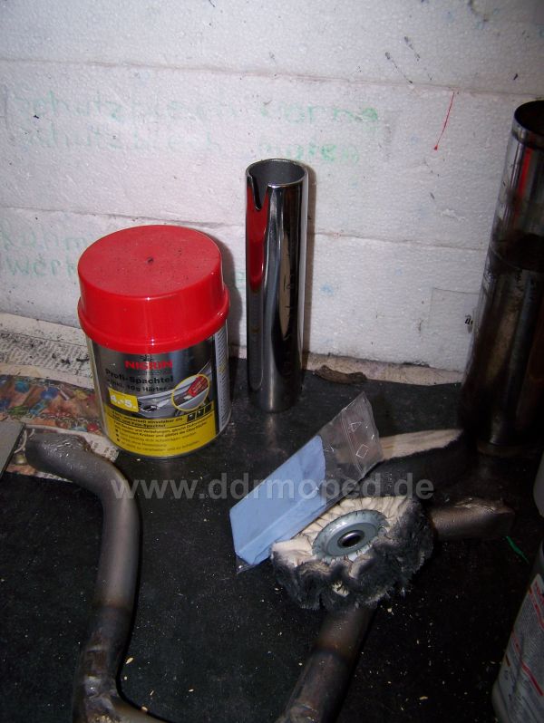

Und nun noch Polieren.
Diesmal wieder in längsrichtung.
Zuerst mit der Vollscheibe und dann mit der Tuchscheibe.
Jeweils mit Blauer paste.
Und nun kann die Stange zum Chromer.
Wenn man bedenkt wie das Rohr 1,5 Arbeitsstunden vorher aussah.
ps. Wenn man genau hinschaut, sind sogar noch feine Riefen zu sehen. Diese wird aber der Chromer wegmachen

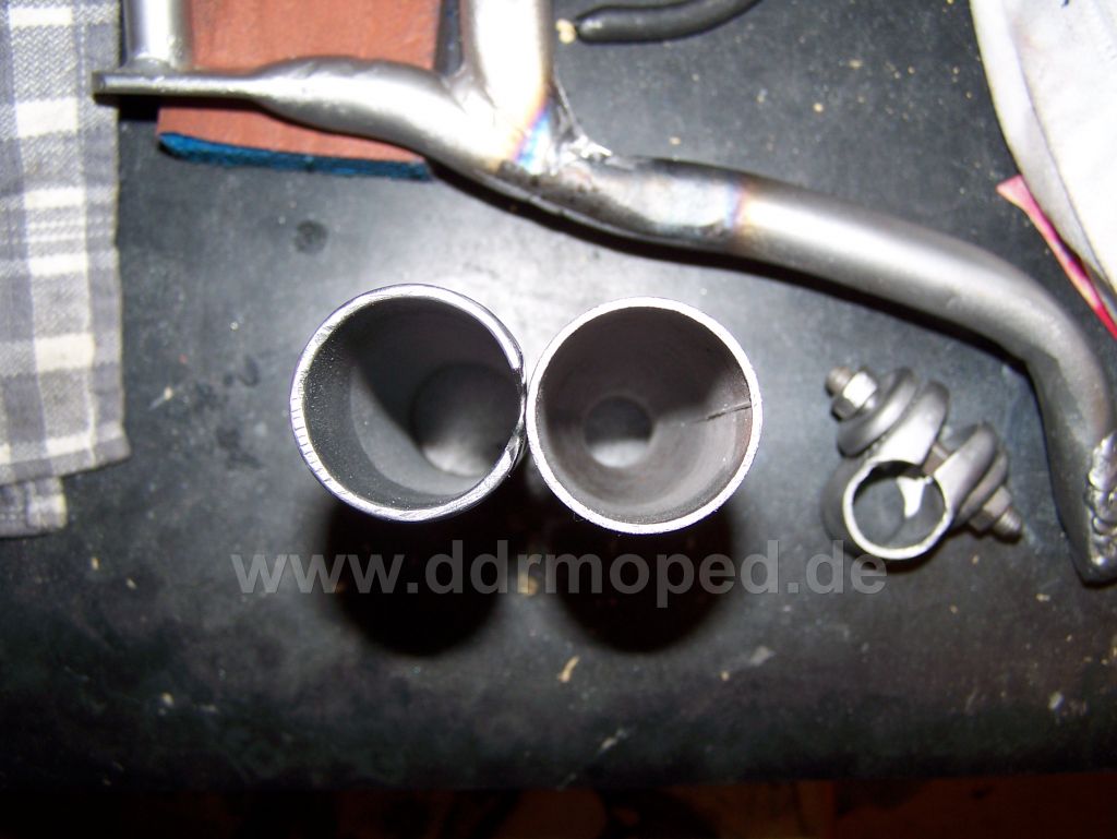

GrasserBenno
Geschrieben am: 22.11.2012, 19:13
Beiträge: 3915
Mitgliedsnummer.: 5580
Mitglied seit: 12.06.2012
SO EIN MIST.
Ich glaube ich habe das Dümmste gemacht, was man machen kann.
Ich bräuchte auch einmal den Außendurchmesser der Original Stütze.
Wollte gerade mal die Wandstärken meiner Simson-Stütze und meiner Selbstbau-Stütze vergleichen. Wand ist bei Selbstbau dicker, aber: Ich glaube der Außendurchmesser ist zu kein.
Winke
Benno (der sich mal wieder schämt cry.gif )
Edit: Habe mal Foto von oben angehangen. Das Linke ist der Selbstbau. Wandstärke wirkt dünner als sie ist, da ich die Kanten gefast habe.
Wombat45
Geschrieben am: 22.11.2012, 19:43
Beiträge: 4821
Mitgliedsnummer.: 3758
Mitglied seit: 20.08.2010
Rohrlänge :149mm
Durchmesser:35,5mm
Wandstärke : 2 mm
Sickenlänge :22mm
Sickentiefe : 1,2mm
Das Rohr ist am Ende nicht gerade sondern leicht nach innen. So hat es Augenscheinlich nur einen Durchmesser von 28mm. Ich mach dir Morgen ein Bild wenn du möchtest.

GrasserBenno
Geschrieben am: 22.11.2012, 20:35
Beiträge: 3915
Danke Frank.
Ich hatte mir 160mm länge sägen lassen.
Ein Bild wäre nett. Dann werde ich diese, so Originalgetreu wie ich kann, nachbauen.
Könnte ich denn eine 35'er(nach Polieren) Stütze benutzen oder wäre ne 36'er besser?
Ich würde es ja selber prüfen, aber der Rahmen ist verpackt ist und ich komme nicht mehr so einfach an Ihn dran.
