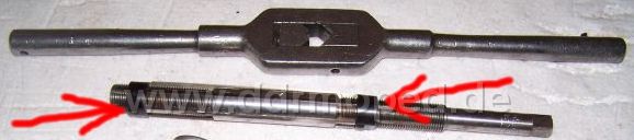

QUOTE (GrasserBenno @ 07.05.2013, 18:30)
- Auf dem Bild ist eine verstellbare Reibahle. Hat einer eine Ahnung wie man die verstellt? Ich hatte Glück, denn sie war fast passend eingestellt.
Um das Reibmaß zu vergrößern, die rechte Mutter z. B. eine Umdrehung lösen und die linke eine Umdrehung festziehen.
Zum Verkleinern erst die linke Mutter lösen, dann die rechte festziehen.

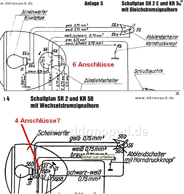

So nächste Frage
Da ich nun den Kabelbaum erweitert habe (Sicherheitsschaltung) habe ich mir auch hier mal die Schaltpläne angeschaut.
Da ergibt sich mir auf einmal folgende Frage:
Kann es sein, dass bei Wechselstrom eine andere 'Schalterplatte' im Lampenschirm verbaut ist als bei Gleichstrom?
Für mich sieht es so aus, als wären nur 4 Anschlüsse auf der 'Wechselstromplatte'
Eigentlich wollte ich mir nur den Unterschied zur Sicherheitsschaltung anschauen und den, bei mir nicht vorhandenen, Batteriekasten gedanklich abklemmen.
Kann es sein, das die Sicherheitschaltung NUR beim Gleichstrom beachtet werden muss? (Da wär mal wieder ein typischer Fehler meinerseits)
Es geht doch, wenn ich es richtig verstanden habe, darum die Rückleuchte vor Uberspannung(die kompletten 18W) zu schützen, wenn ich auf Fernlicht umschalte, oder? Das müsste doch auch bei Wechselstrom passieren, oder nicht?
Sorry, ich dachte eigentlich das ich das verstanden habe. Jetzt wo ich es ausführen möchte, merke ich, ich habe es wohl doch nicht verstanden. dry.gif
Wolfgang
Geschrieben am: 08.05.2013, 12:30
Beiträge: 2979
Mitgliedsnummer.: 195
Mitglied seit: 14.01.2006
Das Licht geht ja immer mit Wechselstrom.
Die Batterien im Behälter sind nur für die Gleichstromhupe da. Und für den Gleichstrom-Anschluss hat der SR2E-Lichtschalter zwei zusätzliche Anschlusspunkte.
Die Sicherheitsschaltung geht immer.
Also klemmst Du alles nach dem Wechselstromschaltbild an. Lediglich das isolierte Rücklicht wird nicht am Schalter, sondern an der Scheinwerferbirne Anschluss 56a und 56b angeschlossen.

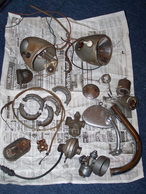

Und nun einmal was richtig schönes (Auch wenns nichts mit den Zusammenbau zu tun hat)
Ich hatte im Februar 2 Auktionen bei ebay gewonnen. Habe sie aber durch dem Umzug vergessen.
Nach fast 2 Monaten schrieb mich ein Forums-Kollege (spatz cb) an und frage warum ich den Vergaser, den ich bei ebay ersteigert hatte, noch nicht bezahlt habe.
Ich erschrak und bin sofort auf ebay und habe gesehen, es war noch eine weitere Auktion unbezahlt (wie peinlich)
Datraufhin habe ich Spatz CB den vergaser bezahlt und auch noch bekommen, da er ihn nicht anders veräußert hatte. (DANKE NOCHMAL FÜR DEN HINWEIS thumbsup.gif )
Bei der anderen Auktion hatte ich einen Krümmer ersteigert.
Natürlich habe ich auch die Person angeschrieben, mich entschuldig und darauf hingewiesen (wie bei Spatz auch) das ich auch bereit bin 5€ Verzugsgebühr zu bezahlen.
Eine Woche später bekam ich eine Antwort in der Stand, ich solle statt 5€ besser 10€ drauf legen und er würde mir noch 2 Tachos und noch ein Teil(habe vergessen welches) zusenden, und er habe dann sein Regal leer.
Ich habe zugestimmt, noch 2, 3 Mails ausgetauscht und dann bezahlt.
Heute kam dann die 'Krümmerlieferung' mit den 3 zusatzteilen.
Leute, ich will nix sagen, aber hier stimmt es wirklich:
Schaut euch an, was ich bekam:
