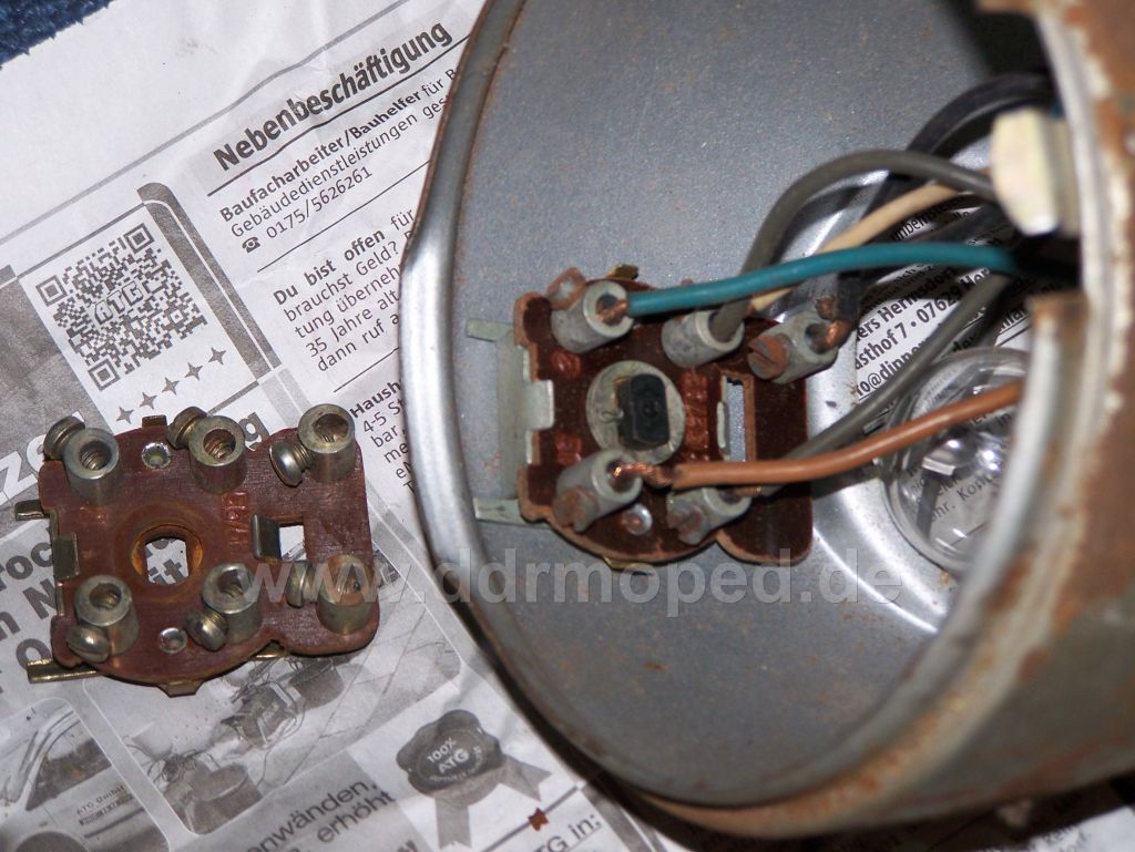

Und was ich immer mache, wenn ich neue Teile bekomme die ich bereits habe, ist vergleichen um die Unterschiede der Essis zu lernen.
Dabei fiel mir folgendes auf:
Wenn es um die 'Schalterplatte' geht, hätte ich heute morgen nicht nach der Anzahl der Pole fragen brauchen.
Habe mal in den Wappentacho-Schirm geschaut. Jetzt kann ich auch den anderen Schaltplan verstehen. Keine 4 Pole, sondern 5. Der 5te Pol ist dort echt undeutlich dargestellt.
Das beweist wieder: Ich muss die Teile sehen um das geschriebene oder erklärte richtig zu verstehen, z.B. die Schaltpläne.
Trotzdem danke Wolfgang.
Hier der echte Unterschied der 'Kontaktplatte' (<--jetzt nenne ich sie mal so laugh.gif )

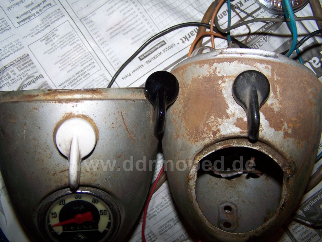

Und bei den Lampen ist mir nochwas aufgefallen.
Der Schalter.
Ich habe hier drei Schalter und alle sind unterschiedlich.
(Bin mal gespannt, ob man es auf dem Bild erkennt)
Der Weisse und der Schwarze in der Mitte sind ungefähr gleich groß, aber beim weißen ragst die 'Nase' viel weiter in die 'Kuppel'. Die weisse 'nase' ist auch etwas größer und länger.
Der rechte ist kleiner als die anderem und hat sogar eine etwas andere Form
Jetzt starte ich die Diskussion mit der Frage, welche sind richtig/falsch.
Kann man dazu überhaupt etwas sagen?
[Edit: Leider erscheinen die Schalter auf Bild ganz anders. Wenn ich es besser hinbekomme, tausche ich es noch]

Mit 4 Anschlüssen gibt's aber auch noch.
Mfg. Frank

QUOTE (Wombat45 @ 08.05.2013, 19:21)
GEIL!!!!!!

QUOTE (GrasserBenno @ 08.05.2013, 19:10)
Der Schalter.
Hallo Benno ,
ab etwa Rahmennummer 820000 wurden weiße Schalter verbaut. Müsstest Du mal mit Deiner Rahmennummer abgleichen, dann weißt Du welchen Du brauchst.
Gruß Carsten

Melle
Geschrieben am: 08.05.2013, 21:30
Beiträge: 111
Mitgliedsnummer.: 386
Mitglied seit: 20.11.2006
Kannst doch den weißen von der Lampe links im Bild nehmen. Bisschen aufpolieren und alles ist schick tongue.gif

Naja, das mit dem Schalter wurde ja schon öfter diskutiert und alle mir bekannten späteren SR2 E haben den weißen Schalter dran. Also wurde da schon irgendwann komplett auf weiß umgestellt, als alle schwarzen Schalter verarbeitet waren.
An Bennos Stelle würde ich mich auch nicht heiss machen. So hundertprozentig hält er sich ja sowieso nicht an die Originalvorgaben. biggrin.gif
Geschrieben am: 08.05.2013, 22:33
QUOTE (Storch @ 08.05.2013, 23:06)
Ich würde mich wegen sowas nicht heiß machen. Ist doch allgemein bekannt wie das alles war. Meiner Meinung nach kann man eine Bauartveränderung selten an einem Datum oder einer Motornummer festmachen, auch wenn es auf dem Papier so festgelegt wurde - es wurde immer fließend produziert.
So würde ich das auch nicht sagen. Also ich habe teilweise sehr exakte Aussagen in meinen Unterlagen stehen, ab welcher Rahmennummer was geändert wurde. Der allgemeine Teilemangel ist hier allerdings nicht berücksichtigt. wink.gif
