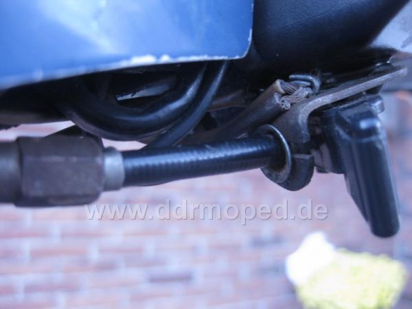

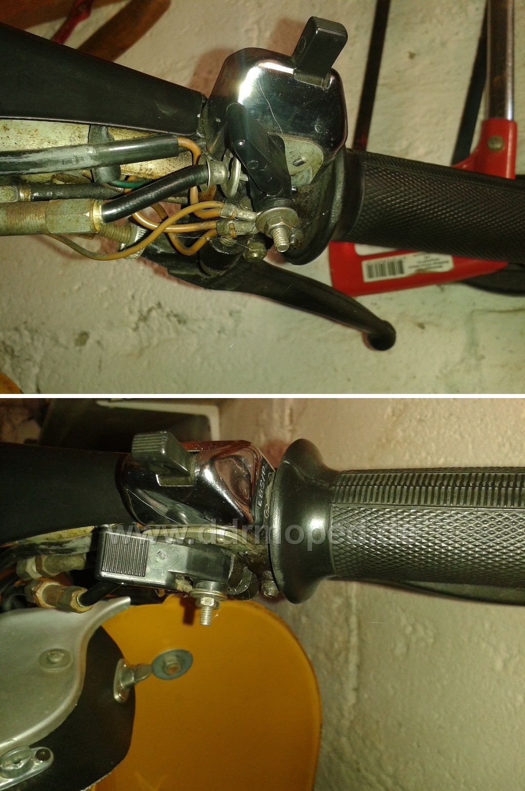

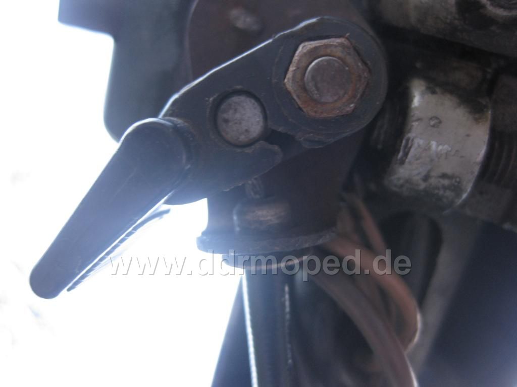

Drei Bilder meiner Apparatur hänge ich hier an:
Was stimmt nicht?
Gruß Vincent

Die Kabel kommen unten dran. So ist es jedenfalls bei meiner Schwalbe. Hast du die Hülse im Plastehebel drin?

Das mit der Hülse weiß ich gar nicht. ohmy.gif Ich vermute mal ganz stark, dass die nicht verbaut ist. Zumindest sieht man sie nicht auf dem Foto.
Die Frage wäre dann auch, wenn die Kabel unten ran gehören, wie lang eigentlich die Schraube sein muss? _uhm.gif
Vielleicht ist meine auch zu kurz!?
Deshalb bin ich auf Bilder etc. vom richtig verbautem Zustand scharf! thumbsup.gif

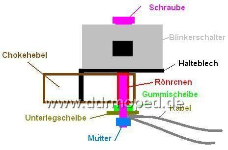

Hallo
Im Plastehebel ist eine Metallhüllse dann kommt eine Gummischeibe ( ich glaub man sagt Reibscheibe dazu) und dann kommt die U-Scheibe und dann kommen deine Masseleitungen und dann die M 5 Mutter drauf. thumbsup.gif
m.f.g. Ronny
Das hilft mir weiter. Vielen Dank! thumbsup.gif Gummischeibe? hmm.gif Werde ich hoffentlich auch irgendwo haben.

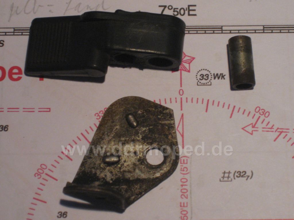

Schaut mal, was ich gefunden habe:
Ist das das richtige Röhrchen? Passt auf jeden in den Hebel. Kann natürlich auch für was anderes sein.
Geschrieben am: 11.11.2013, 18:31
Beiträge: 5647
thumbsup.gif Passt!
Geschrieben am: 11.11.2013, 20:38
Beiträge: 4434
Das Rohr muß etwas länger sein als der Chokehebel, damit nur das Rohr festgeklemmt wird, der Hebel sich aber auf dem Röhrl noch frei drehen kann. smile.gif

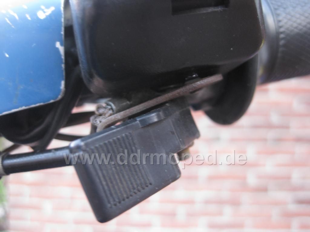

Andi93
Geschrieben am: 12.11.2013, 09:50
Beiträge: 1428
Mitgliedsnummer.: 6191
Mitglied seit: 07.02.2013
