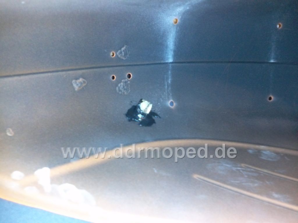

Er braucht nur nachzusehen, ob noch die Abdrücke bzw. Reste vom Schweissgut an der linken Innenseite zu sehen sind . Dann ist das mit der "alten Haube" gar nicht so weit hergeholt . wink.gif

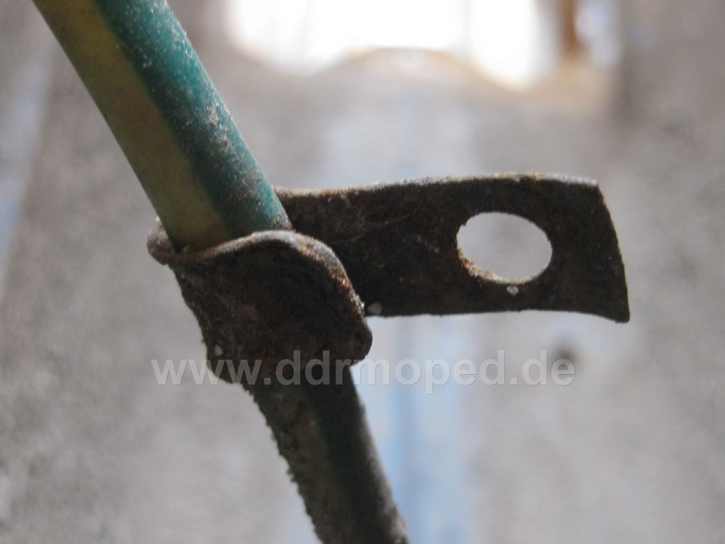

Ob wir hier die gleichen Laschen meinen, weiß ich nicht, aber das alte Kabel hatte 2 solche Laschen, die an den 2 Schrauben vom Gepäckträger befestigt waren.
Aber das ist trotzdem bei mir alles total marode und verbastelt und hält auch nicht mehr.

QUOTE (Zelofano18 @ 20.02.2013, 21:38)
Dann hat's der Vincent wirklich mit der alten Ausführung zu tun . thumbsup.gif
Bei der neuen Hauben-Ausführung sind an der linken Innenseite der Haube zwei Haltelaschen aus Stahlblech angepunktet . Die darf man nur geringfügig auf- und zubiegen, sonst sind sie ab .
Gleiches gilt ja für die Hinterrad-Schutzbleche der SR 4-Typen, wo die gleichen Haltelaschen angepunktet sind . wink.gif

Ich stand heute auch wieder mit diesem Problem da, aber hab mir mit einer alten S51 Blinker-Halteklemme und Sikaflex schnell einen Ersatz für die Laschen gebastelt. wink.gif

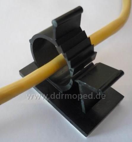

Ich würde es einfach mit solchen Teilen aus dem PC Bereich machen. Hält gut und sehen tut man es nicht deswegen finde ich es nicht schlimm so etwas zu verwenden. wink.gif Es gibt noch andere Ausführungen habe aber gerade kein anderes Bild gefunden.

Ich werde mal schauen, ob ich das mit den Laschen hinbekommen werde und wenn nicht, nehme ich so Klemmen ausm Haushalt und klebe die rein.
Hier mal ein Bild von meiner einen alten Lasche am Rücklichtkabel.
Kann ich das auf die alte Weise überhaupt verbauen?
Bei mir guckt das Kabel momentan noch aus dem linken Rahmenrohr und geht dann an den beiden Laschen vom Gepäckträger in das Rücklichtgehäuse.
Geht das mit den Laschen auch, wenn die Kabel wie in der neueren Ausführung nicht aus dem Rahmenrohr sondern von unten seitlich kommen, oder würde das dann komplett im Wege rumbaumeln und am Hinterrad schleifen? _uhm.gif

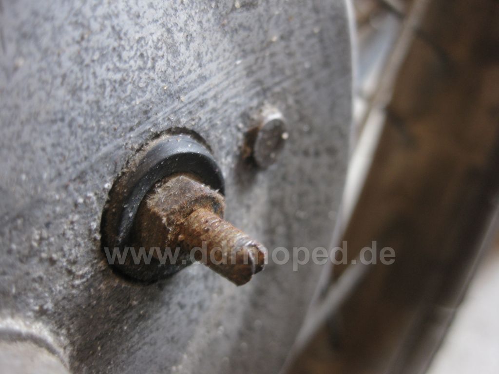

Dann wollte ich noch wissen, wie das Kabel an den Bremslichtkontakt angeschlossen wird? hmm.gif
Habe das nie gesehen wie das verbaut war. Gehört da eine Kontaktzunge mit Schutzhüle dran?
Brauche ich so eine oder dem Bild nach zu urteilel fehlt da noch mehr?

Hier mal zur Ansicht mein Bremslichtkontakt oder was man davon noch überhaubt sieht.
http://www.dumcke.de/product_info.php?info...e-komplett.html
Kabel kommt dort ein ganz normales mit entsprechender Hülse dran, am besten mit diesem Plastikschutz drüber.
