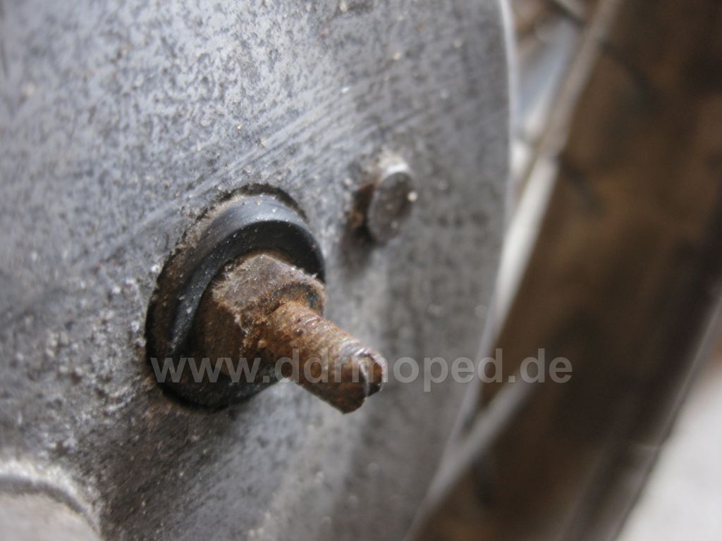

Zelofano18
Geschrieben am: 28.02.2013, 19:39
Beiträge: 1738
Mitgliedsnummer.: 4315
Mitglied seit: 25.03.2011
So sieht das Teil bei mir aus.....
Gudupower
Geschrieben am: 28.02.2013, 19:40
Beiträge: 4518
Mitgliedsnummer.: 5541
Mitglied seit: 02.06.2012
Schwer zu erklären. biggrin.gif Vielleicht zeichne ich dir das mal auf. Der Kopf der Schraube der innen ist, ist nicht rund, dadurch berührt er den Massepunkt nicht immer. Man muss ihn nun so einstellen, dass er den Kontakt nur bei Betätigung der Bremse berührt, das bedeutet, du musst den Kontakt erstmal so drehen, dass bei nicht betätigter Bremse keine Masse anliegt und dann folgt die Feineinstellung. Hier brauchst du aber endgültig ein Messgerät ist sonst ziemlich umständlich. wink.gif
Mutter muss ganz leicht gelockert werden und dann kannst du das ganze bewegen mit einem Schraubendreher. Am besten ist es aber wenn man alleine ist. Bremse voll durchdrücken und markieren wo sich der Bremshebel befindet und dann nochmal dort markieren wo er ist wenn nicht gebremst wird, jetzt Bremse raus dann siehst du auch wie das aufgebaut und dann Messgerät ran und probieren.
Wenn man es einmal gesehen, gemacht und verstanden hat ist es echt einfach. thumbsup.gif

Geschrieben am: 28.02.2013, 20:45
Bei der hier gezeigten Ausführung fehlt die gewinkelte Steckzunge, wo der Flachstecker des Massekabels dann raufgesteckt wird . Die Schraube wird mittels Schraubendreher verstellt . Anschliessend werden die Muttern gekontert . wink.gif

Zelofano18
Geschrieben am: 28.02.2013, 21:38
Beiträge: 1738
Mir ist jetzt nur nicht ganz klar, wie ich da mitm Schraubenzieher dran drehen soll! Ist dich viel zu wenig Platz dafür?
Schraubt man da jetzt rum, während die Zunge mit Stecker verbaut ist oder dreht man ohne das Massekabel so weit, bis das Bremslicht ausgeht und dann kommt der Stecker wieder ran?

Gudupower
Geschrieben am: 28.02.2013, 21:44
Beiträge: 4518
Welche Birne war denn die kaputte? Tausch die erstmal.
Am besten ist wie gesagt mit Messgerät. Rad bzw. Bremse ausbauen vorher die Markierungen machen. Kabel muss nicht angeschlossen sein dabei. Die Zunge kommt ja einfach unter die Schraube wenn du das Kabel abziehst ist sie ja immer noch vorhanden aber stört ja nicht. Da sie dir fehlt musst du sowieso an die Bremse, also schaue mal nach einem Messgerät und eben mit Durchgangsprüfung. Ist die beste Lösung meiner Meinung nach.
Ansonsten kannst du auch probieren bißchen drehen und gucken ob es geht, aber naja ist jetzt nicht die beste Variante. Zur Not Batterie nehmen und kleine Birne...
Aber wenn du die Bremse offen hast siehst du ja wann der Kontakt berührt, kannst also erstmal mit ausbauen und gucken probieren. Müsste auch klappen. wink.gif
