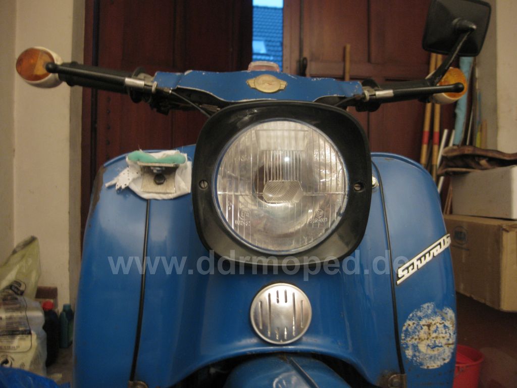

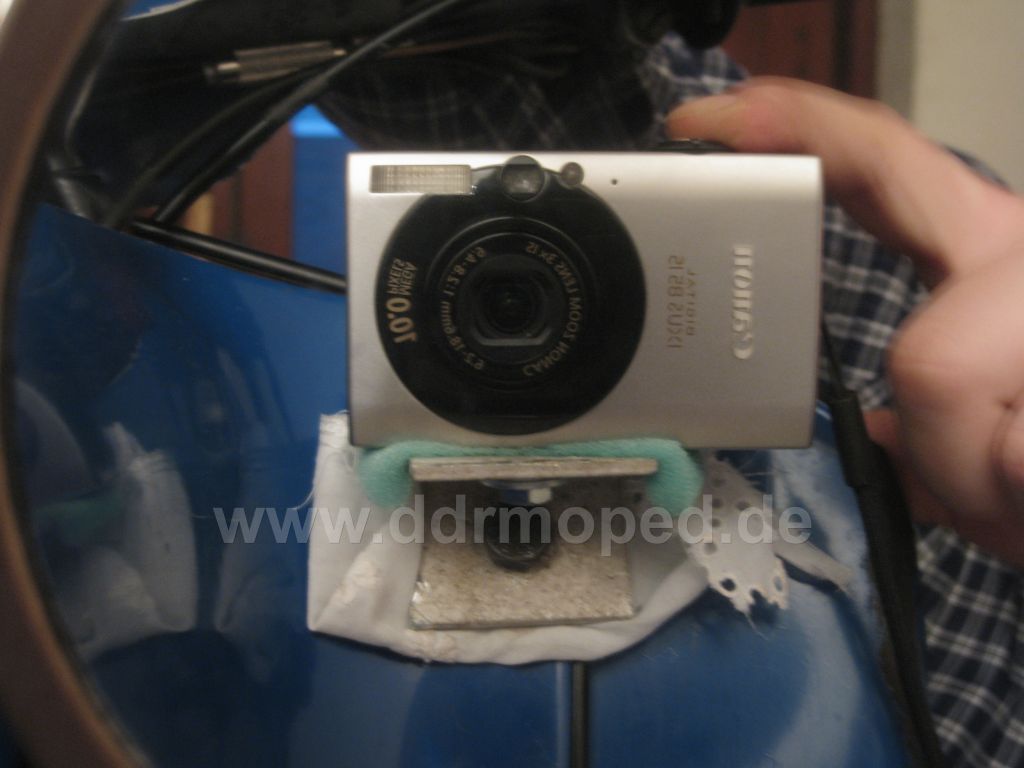

Ich habe mir mal in 10 Minuten eine Kamerahaltung für meine Schwalbe gebastelt. biggrin.gif Wird morgen mal getestet, nachdem meine heutige Befestigung total in die Hose ging.
Da ich nur eine Kamera habe, habe ich mal den Spiegel davor gehalten, damit man sehen kann, wies im verbautem Zustand aussieht.
Es sei gesagt, dass dies eine spontane Überlegung war. Der Stofffetzen soll nur verhindern, das der Lack nicht leidet.
Ein bisschen Polsterung kann nicht schaden und daher erstmal einen Schwamm aus der Küche entfernt und zerschnitten. laugh.gif Habe aber vorher um Erlaubnis gefragt.
Und dann ein Aluminium Winkel zurechtgebogen und am Knieblech befestigt, Kamera drauf und fertsch! cool.gif
Ich bin mal gespannt, ob die Aufnahmen was werden. Also Daumen drücken. Leider ist die Auflösung der Kamera nicht die allerbeste.
Hier mal 2 Bilder...
Was haltet ihr von dieser Spontanaktion? Tüfteln und Rumblödeln is ja normal, nech. tongue.gif
PS: Habt ihr auch irgendwelche Halterungen erfunden? Hero Go Pro ist mir zu teuer. ph34r.gif
