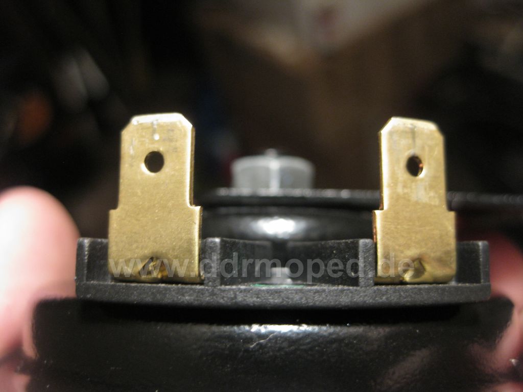

An der Hupe liegt Gleichspannung - aber ganz egal ist es doch nicht. Wer verkehrtrum anschließt, hat am Hupengehäuse Plus anliegen, inklusive der Blende vorne. Das gibt erhöhte Kurzschlussgefahr zum Rest des Fahrzeugs.
Wie finde ich denn heraus was was ist? Also plus und minus? Woran gehört dann 31 b und Nummer 15? Die neue Hupe hat schließlich auch die gleichen Anschlüsse wie die originale.

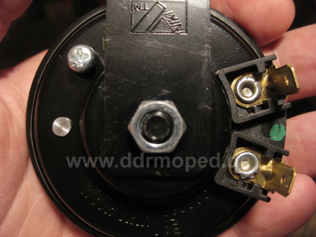

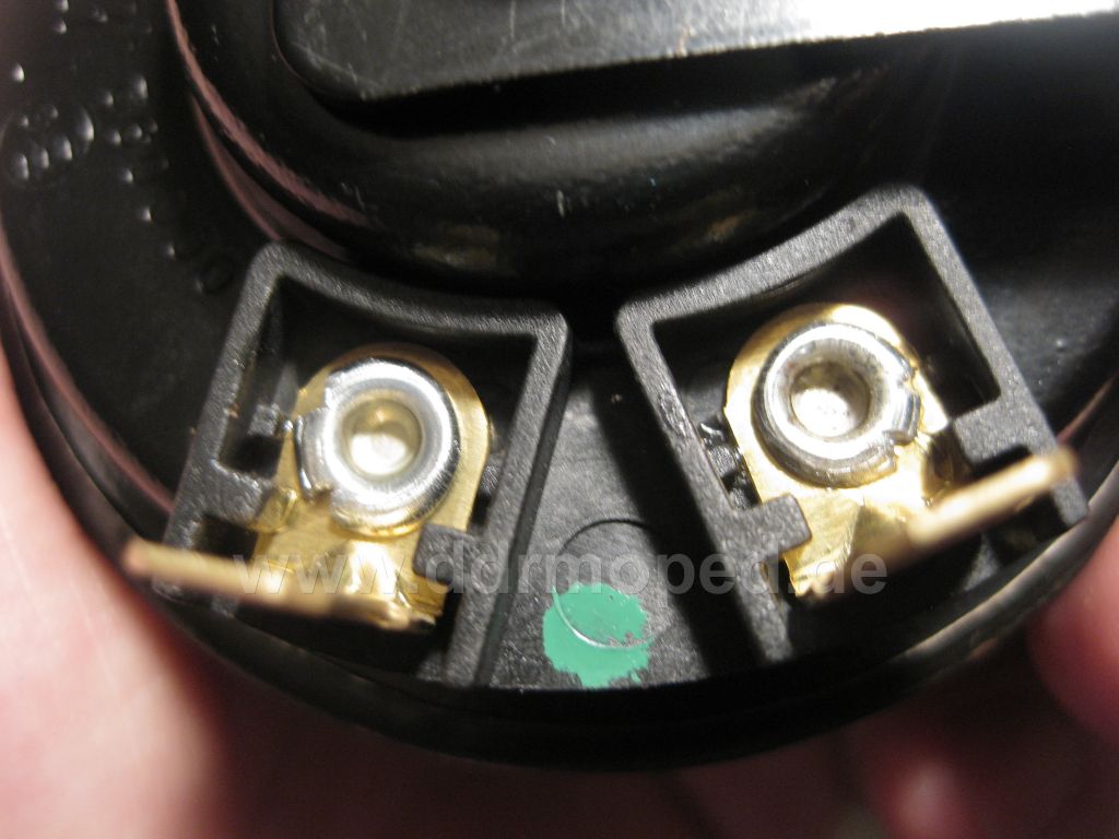

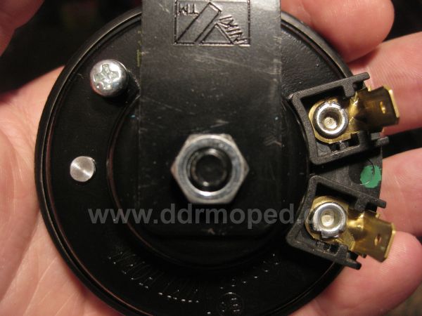

Nein. 31b (das braun-schwarze) ist geschaltete Masse, 15 ist geschalteter Saft von der Batterie.
Das sieht man alles im Stromlaufplan ;-)
An der Hupe selbst ist's einigermaßen offensichtlich: Die Lasche, die direkt an die Gehäuseplatte genietet ist, ist Minus. Die isolierte ist Plus.

Zelofano18
Geschrieben am: 21.06.2013, 14:54
Beiträge: 1738
Mitgliedsnummer.: 4315
Mitglied seit: 25.03.2011
Gut dann werde ich die neue Hupe von Louis morgen nochmal ausbauen und schauen, ob da die eine Lasche isoliert ist oder nicht. smile.gif
Gruß Vincent
Zelofano18
Geschrieben am: 21.06.2013, 22:50
Beiträge: 1738
Hier mal die Bilder von der Louis Hupe.
Ich kann da an beiden Kontakten leider keinen Unterschied erkennen. Also das eine isoliert ist.
Hier die Bilder.......
Zelofano18
Geschrieben am: 21.06.2013, 22:51
Beiträge: 1738
Zelofano18
Geschrieben am: 21.06.2013, 22:53
Beiträge: 1738
und nochmal die Kontakte etwas näher betrachtet.....
