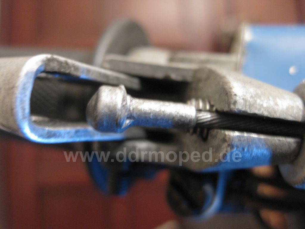

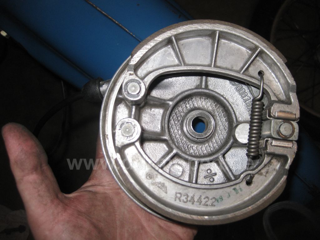

die Bremse mal aus der Vogelperspektive...

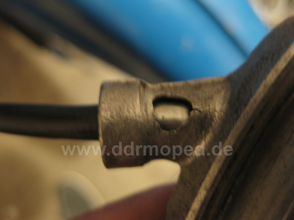

und noch zuletzt, wo man sehen kann, wie weit der Zug in dem Gehäuseeingang vom Bremsschild sitzt.
Ist das so in Ordnung oder muss der weiter rein? _uhm.gif Für mich die einzige Erklärung, weshalb oben zu wenig Zug rausschaut.
Es ist so leider nur schwer abzuschätzen, wo diese kleine Scheibe sich da befindet, also ob die noch Stückchen weiter nach Innen kann. hmm.gif

Ich weiß zwar auch nicht, warum dein Bowdenzug plötzlich "zu kurz" ist, aber eins weiß ich: zwei unterschiedlich dicke Beilagen auf den Bremsbacken sind Pfusch. Die Bremsbacken liegen dadurch nicht zentriert in der Trommel und die Bremse bremst nicht richtig, weil nur eine Bremsbacke, die mit der größeren Beilage richtig innen an der Trommel anliegt. Die Bremsbacken stützen sich nämlich beim Bremsen gegeneinander ab. Dazu müssen sie aber gleichstark sein. Ist das nicht der Fall, dann könnten die sich nur dann gegeneinander abstützen, wenn das Loch im Bremsschild, wo die Steckachse durchgeht, zu groß und ausgeleiert ist. Dann stimmt aber die gesamte Geometrie dieser Konstruktion nicht mehr und es könnte möglicherweise gefährlich werden.
Bau deshalb lieber zwei gleichstarke Beilagen ein.
Welche Größe haben denn deine Beilagen jetzt?
Mein Tipp: Bau die größtmöglichen (gleichstarken) Beilagen ein, so dass das Rad noch frei dreht und verwende oben am Handbremshebel statt der 20 mm langen Stellschraube eine 30 mm Stellschraube von der MZ. Diese könntest du dann bei Bedarf erforderlichenfalls auch wieder auf 27 oder 25 mm kürzen. Damit kannst du das Spiel dann wieder schön einstellen
Zelofano18
Geschrieben am: 27.06.2013, 18:53
Beiträge: 1738
Mitgliedsnummer.: 4315
Mitglied seit: 25.03.2011
CODE
Ich habe wieder zum Schluss hin die kleinsten Beilagen eingebaut. Welche Größen gibt es da? _uhm.gif
Sie jetzt drin sind, sind die kleinste also 1mm oder? Die Bremsleistung ist trotzdem nicht so toll.
Frage: Lohnt es sich neue Bremsbacken von EBC zu verbauen, oder ist das nicht ratsam? Habe schon öfters was über diese Bremsbacken gelsesn. Da waren die Meinugen aber auch sehr verschieden.
Warum der Zug zu kurz ist, ralle ich auch nicht. Mal heute den Nachbauzug reingebaut und es hat sich nichts geändert. Ich hatte auf ein Wunder gehofft. laugh.gif
Wenn der Zug im Bremsschild eingebaut ist, schauen oben mit diesem Nippel mit einberechnet ca. 3,5 cm raus. Was einer, was da normal an Länge rausschaut?
Da muss ich mal messen, wie lang meine Stellschraube insgesamt ist. Damals hatte das schon mal nicht gepasst, bis ich eine kürzere Stellschraube verbaut habe.
Trotzdem ist mir unerklärlich, warum das auf einmal nicht mehr mit der Länge hinkommt? ph34r.gif So blöd bin ich doch nicht. dry.gif
Ich könnte ja auch die Bremse schicken und entweder ist da wirklich hokus pocus oder ich bin nen Degenerierter und checks nicht. _console.gif

Dass er zwei verschiedene Bremsbacken drin hat, ist euch wohl noch nicht aufgefallen . biggrin.gif
Das Bremsschild tausche mal baldmöglichst aus ! Sonst kommt ständig Dreck und Feuchtigkeit in die Bremse . Die Bremswirkung geht rapid in den Keller und das Gequietsche geht ordentlich auf den Sack ! ph34r.gif

Wer dieses Loch gemacht hat frage ich mich auch und warum??
Aber woran könnte es denn generell liegen, dass mir da ein paar cm Zug am oberen Ende fehlen?
