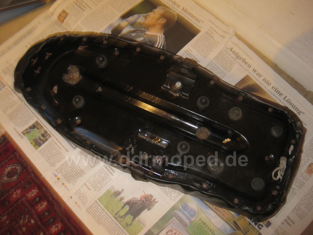

Zelofano18
Geschrieben am: 10.08.2013, 22:09
Beiträge: 1738
Mitgliedsnummer.: 4315
Mitglied seit: 25.03.2011
Ok. Jier ien paar Bilder. Soory, wenn die Qualität nicht so pralle ist.
1. Sitzbankblech

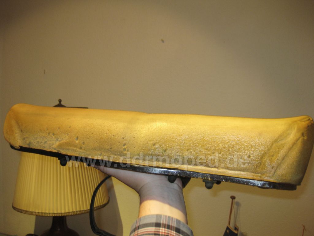

Zelofano18
Geschrieben am: 10.08.2013, 22:11
Beiträge: 1738
Dann Schrauben und Hlatekrallen/bleche gelöst und Bezug abgenommen.
2. Das Polster

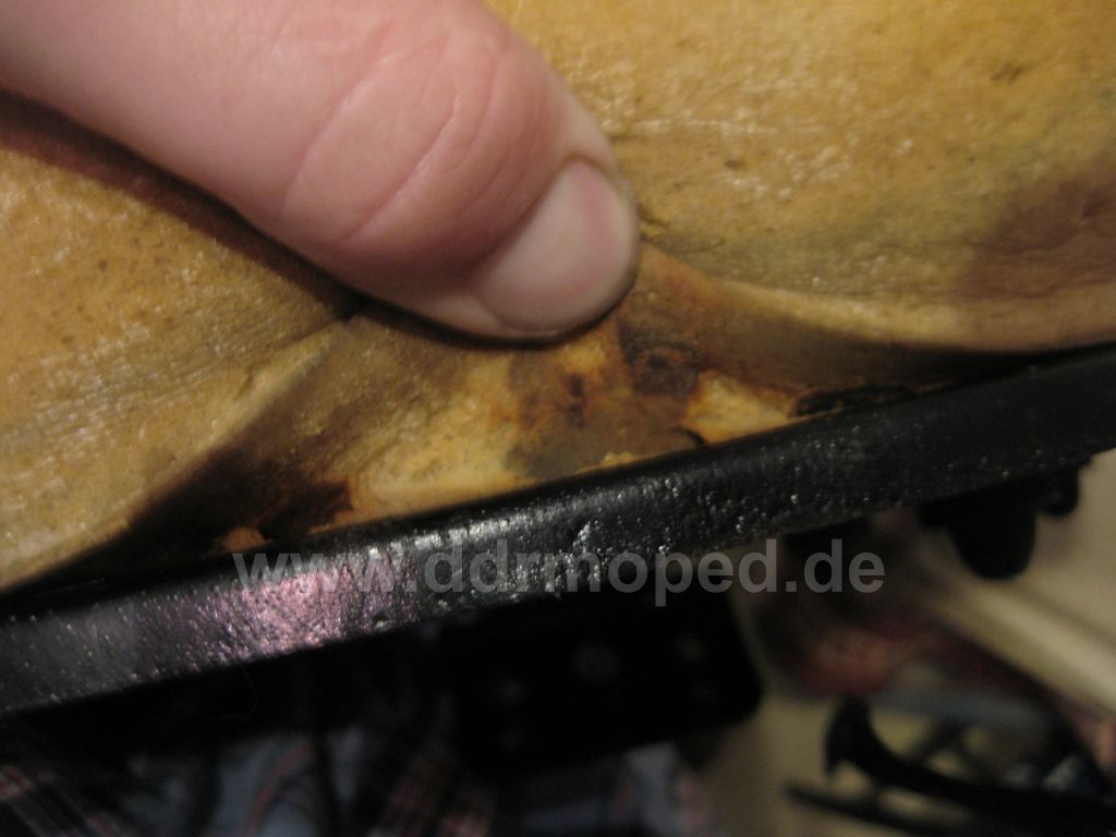

Zelofano18
Geschrieben am: 10.08.2013, 22:15
Beiträge: 1738
3. Egal wo ich das Polster anheben möchte klebt es förmlich am Blech fest.
Wenn ich jetzt mehr ziehe, löst sich das Polster und bleibt am Blech kleben.
