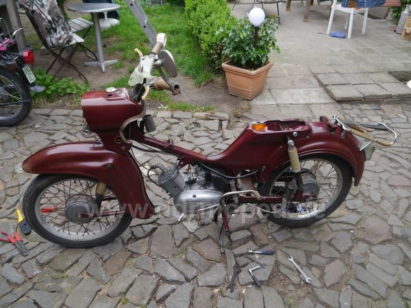

Geschrieben am: 18.05.2014, 16:22
Beiträge: 1242
Mitgliedsnummer.: 5498
Mitglied seit: 21.05.2012
Hallo Freunde!
Nicht, dass ihr noch denkt, ich hätte die letzten eineinhalb Monate nix gemacht wink.gif
Weiter gings mit der Owatrol-Kur:
Gruß Benny

Onkelgartzi28
Geschrieben am: 18.05.2014, 16:47
Beiträge: 1242
Jop, Alex. Sehr richtig.
Eigentlich gings die ganze Zeit weiter, ich bin nur nicht dazu gekommen, das hier zu dokumentieren.
Und ich hab nun auch nicht von jedem kleinen Einzelteil und Arbeitsschritt Fotos gemacht.
Im Prinzip ist der Star bis auf kleine Feinheiten fertig, hab auch schon ne kleine Runde gedreht.
Allerdings mit einigen Startschwierigkeiten. Erst ist er genau so gelaufen wie letztes Jahr, also fast garnicht... sad.gif --> Vergaser getauscht. Ergebnis: lief besser. Aber bei weitem noch nicht gut.
Lief und ging nach ein paar Sekunden wieder aus. Dann hab ich den Kondensator erneuert, danach lief er. _clap_1.gif Also doch, wie Jörg vermutet hat, ein defekt am Vergaser. Ok, und am Kondensator. Aber am Vergaser kein sichtbarer Schaden.. _uhm.gif
Wahrscheinlich irgend nen Kanal zu.
Hier und da noch ein bisschen was eingestellt, aber jetzt hab ich das Gefühl, dass er zu fett läuft.
Aber das Kind werd ich schon schaukeln, wenn nicht allein, dann mit eurer Hilfe.
Nächste Woche wird n Kennzeichen geholt, und dann erstmal warmfahren, Kerze gucken, usw.
Bilder gibts dann die Woche noch!
Tante Edith meint: Danke dir, Marcel smile.gif
Gruß Benny

Geschrieben am: 18.05.2014, 16:54
Der Leerlauf wird ja eigentlich immer bei betriebswarmer Maschine einreguliert . In der Warmlaufphase geht er eh immer zu fett . wink.gif
Onkelgartzi28
Geschrieben am: 18.05.2014, 17:06
Beiträge: 1242
Ja, das weiß ich.
Er hat aber, wo er noch kalt war, beim hochdrehen kaum Gas angenommen, nur so vor sich hingestottert und geräuchert wie Sau. Und schwarze Suppe lief ausm Auspuff.
Hab schon Nadel tiefergehängt, Luftschraube rausgedreht, hatte bis dato nicht viel geholfen. Liegts evtl. an der Schwimmereinstellung?
Ich hab ihn dann ein wenig warm gefahren, dann war die Gasannahme ganz gut, das räuchern war weg, Kerze schwarz.
Vielleicht muss er auch nur mal gefahren werden, aber das muss bis Mitte der Woche warten, kann ja nicht ohne Kennzeichen rumdüsen. laugh.gif
Aber eins noch: Ich hab ja nen neuen DDR-Zylinder drauf. Womit soll ich den einfahren? Kurbelwelle hat noch die (Bronze?)buchse drin, also 1:33 sowieso. Zum einfahren 1:25?
