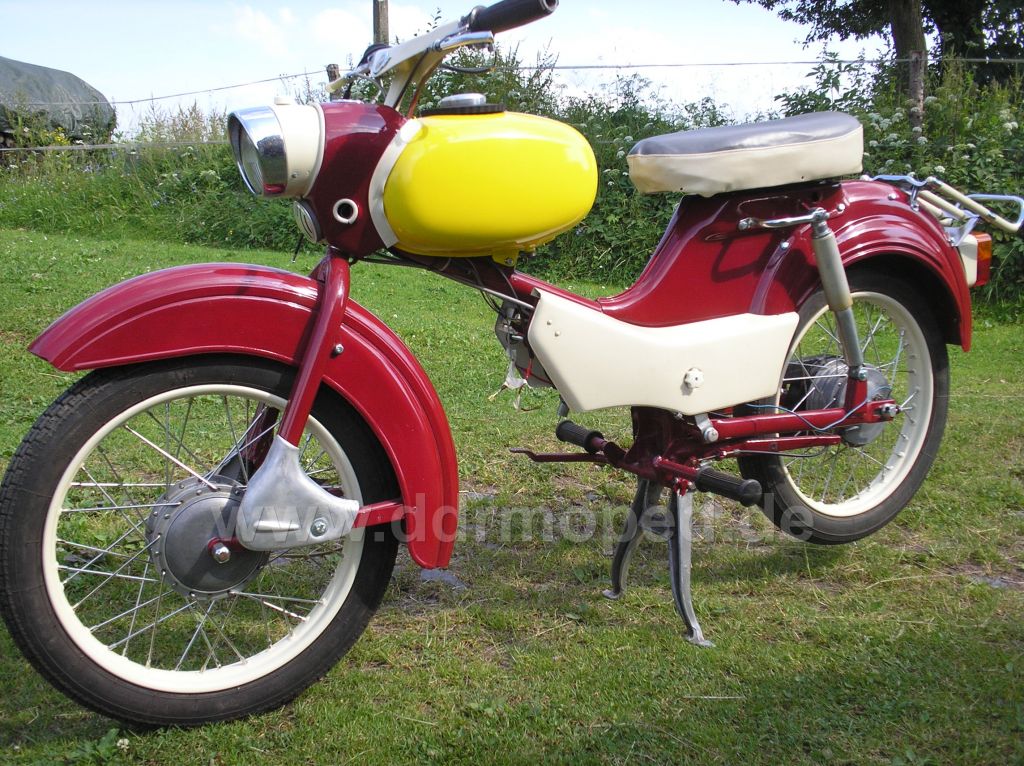

Hallo
Da meine Bestellung angekommen war kam ich endlich dazu ein paar Teile zu verbauen .
Mein Spatz mit neuen Rädern
MfG Rico

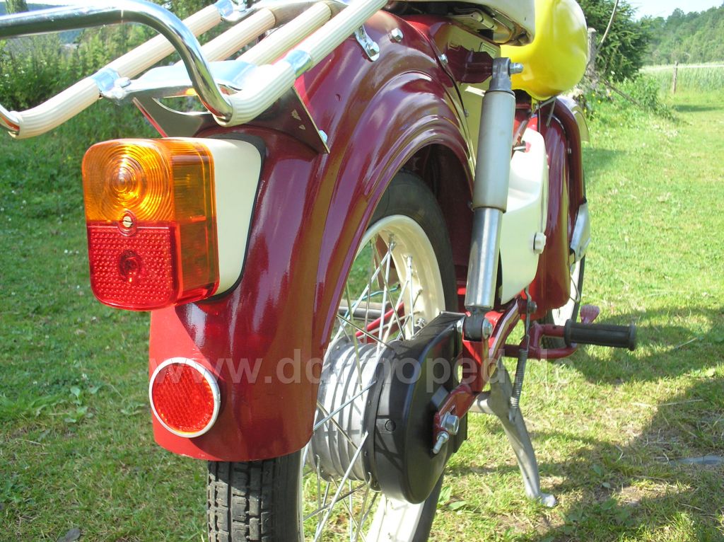

von hinten
MfG Rico

Ich hab meinen Zylinder auch schon zu schleifen geschickt und kann ihn bald abholen . Zu dem Posttank muss ich sagen das der aussieht wie ein Fremdkörper aber is halt so . Die Poststicker sind übrigens noch in Arbeit und sind hoffendlich bald fersch .
