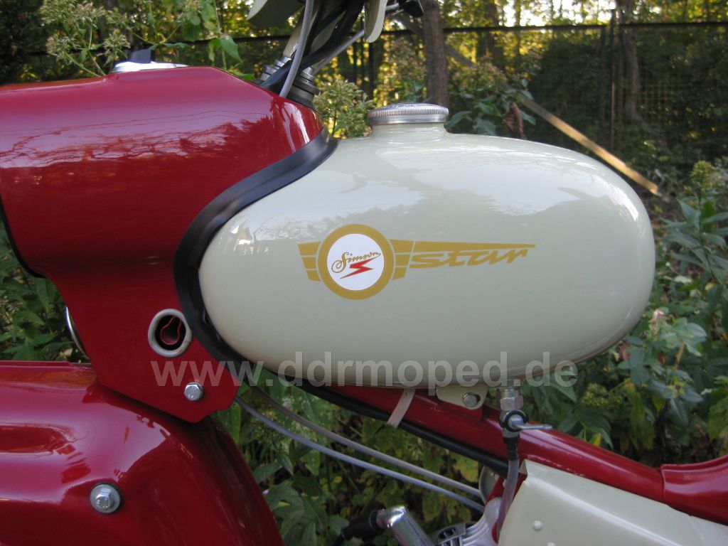

Also, der Hahn für Star sah oder sieht eigentlich so aus :

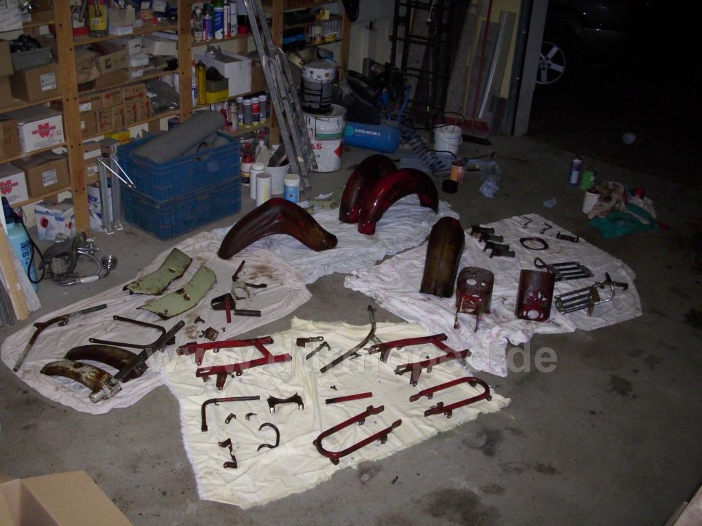

So heute habe ich mal meine Benzinhahnsammlung gesäubert und mal bisschen sortiert.
An den beiden Staren waren die "großen" Benzinhähne verbaut, die ja glaube ich aber nicht original waren. Da ich aber keine anderen Benzinhähne da habe und ich auch nicht extra welche kaufen möchte, werde ich diese nehmen. Nun habe ich allerdings noch eine Frage und zwar sind die 2 linken Benzinhähne (Grundmodelle) fast identisch. Es steht irgendwas mit 410 drauf und nen Logo ist darüber eingeprägt. Auf der anderen Seite stehen verschiedene Zahlen, auf dem einem auch eine römische 2. Auf den anderen rechten Benzinhahn steht allerdings EHR als Logo drauf. Wollte nun fragen, ob es egal ist, welchen Benzinhahn ich verbaue, oder ob ich da irgendwelche besonderen Dinger habe, die vielleicht zu schade sind zum drann bauen  rolleyes.gif  Brauche auch nicht unbedingt 2 Benzinhähne, weil ich habe noch ein Nachbauteil da, dass ich verwenden könnte thumbsup.gif

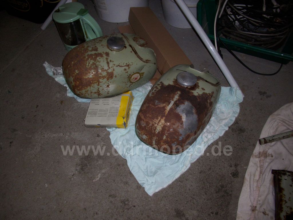

Habe zudem gleich noch die Tanks mit Zitronensäure befüllt. Dazu habe ich allerdings mal ne Frage. Und zwar habe ich in den ganzen Tank 400g Zitronensäure (von Dr. Oetker) reingeschüttet. Es stand keine genaue dosierung drauf. Da bei manchen Leuten beschrieben wurde, dass schon nach wenigen Sekunden eine Reaktion bemerkbar war, wollte ich mich vergewissern ob ich etwas falsch gemacht habe, weil bei mir passierte nämlich noch gar nichts _uhm.gif

Hast Du warmes Wasser benutzt? Bei Zimmertemperatur ist die Reaktion ehr träge.
Am besten, man kocht die Zitronensäure auf und füllt sie heiß ein, da "brodelt" es im wahrsten Sinne des Wortes wie ein Hexenkessel wink.gif .
Die Tankdeckel würde ich abnehmen, Zitronensäure und in dem Fall sich entwickenlde Gase greifen das Aluminium an.

Also ich habe bei meinem Startank seinerzeit ne ganze 750g Packung Zitronensäure (gibts bei real z.B.) genommen und dann wie Tobi schon sagte mit kochend heißen Wasser randvoll gemacht.
Ich muss sagen, das Ergebnis war beeindruckend ohmy.gif biggrin.gif thumbsup.gif

Naja ich habe es mit lauwarmen Wasser gemacht dry.gif Zuerst ne Kanne kochendes Wasser reingehauen und danach mit kaltem Wasser aufgefüllt. Aber ich muss sagen, dass trotzdem schon was passiert ist. Genaueres wird sich morgen zeigen, wenn ich die Tanks entleere und anschließen gleich mit neuem Gemisch fülle.

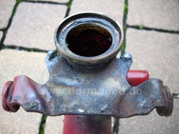

So bin gerade dabei alle Schweißarbeiten durchzuführen. Die Auspuffhalterung ist wieder verwendbar thumbsup.gif
Meine Fahrzeuge:
SR 2 Bj: 1958
SR 4-2/1 Bj: 1983 (Neuaufbau 2012)
S51 Bj: 1982 (Alltagsmoped)
MZ ETZ 150
Grundmann
Geschrieben am: 31.08.2012, 17:06
Beiträge: 990
Mitgliedsnummer.: 3276
Mitglied seit: 06.04.2010
Leider waren auch die Anschlagecken weggebrochen, habe da allerdings eine kleine Schweißdrahtburg gebaut und nun funktioniert alles wieder smile.gif

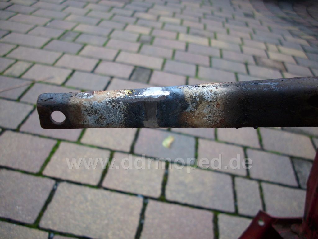

Nun ist der 71er Rahmen komplett fertig und es kann mit dem zusammenbauen los gehen _clap_1.gif
Jetzt habe ich noch eine Frage zum 74er Rahmen, wo die Fußrasten neu gemacht werden müssen. Habe mir ein Einschweißteil besorgt und wollte nun wissen, wie es richtig sein muss? Habe schon mit meinen anderen beiden Rahmen verglichen, jedoch ist am 71er Rahmen etwas nachgebessert wurden und bei meinem anderen Star sind die Fußrasten sowieso komisch verschweißt.
Wollte nun also fragen ob das so okay ist?
