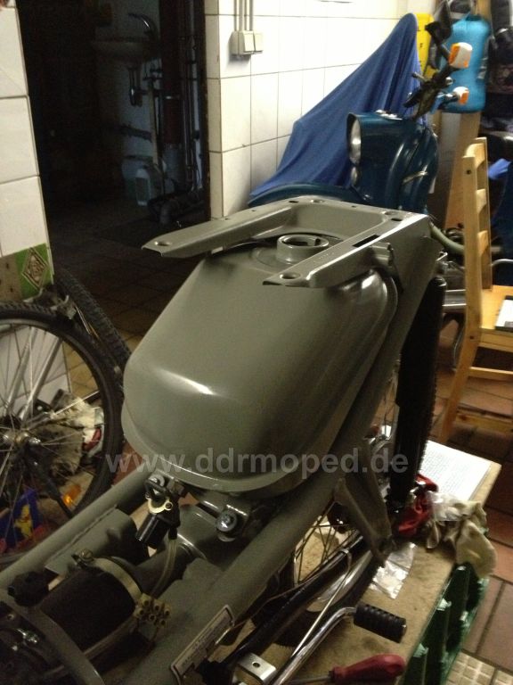

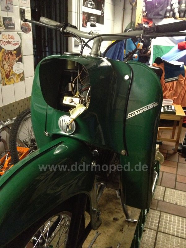

Von vorn....das sieht doch schon nach Moped aus jetze....

Nick;
schau bitte nach, ob nach dem Ausrichten und Befestigen der Haube zum Benzinhahn noch ein paar Millimeter Luft ist !
Die Haube darf nicht auf den Benzinhahn drücken, weil sonst der Stutzen einreisst, und somit der Tank undicht wird .
Sollte der Tank auf den Hahn Druck ausüben, muss die Haube runter, der Tank nochmals raus und beide Rahmenwinkel, auf die sich der Tank abstützt, leicht nach unten gerichtet werden . Keinesfalls die angeschweissten Tankwinkel richten, da sonst der Tank erst recht undicht wird . wink.gif laugh.gif

Ok, mache ich.
Die Haube sitzt aber nur drauf zu Showzwecken. Da ist noch nichts fest.

Geschrieben am: 11.03.2013, 20:40
Okay . Sieh trotzdem nach ! Wenn's sonst irgendwann mal nach Sprit stinkt und unter dem Schwälbchen 'ne kleine Pfütze ist, weisst du bescheid . laugh.gif

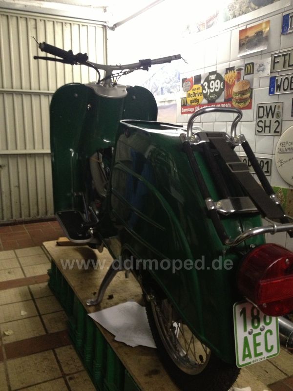

War gerade nochmal Gute Nacht sagen, das sieht schon so scharf aus. rolleyes.gif
Die beiden Schellenschenkel müssen innen zum Fahrzeug zeigen . Also, hinter dem Rahmenausleger . Wenn nämlich ein Schenkel innen und einer aussen sitzt, wird die Schelle und somit der Auspuff nicht richtig verspannt . wink.gif

QUOTE (domdey @ 12.03.2013, 01:06)
.... und die Fußraste kann nicht in ihrer Position gehalten werden. wink.gif

Geschrieben am: 12.03.2013, 11:42

Ich habe jetzt eine Seite nach vorn und die andere Schellenseite nach hinten.
Das ist dann falsch? Beide Schellenenden also zwischen Reifen und Träger am Rahmen?

Geschrieben am: 12.03.2013, 19:26

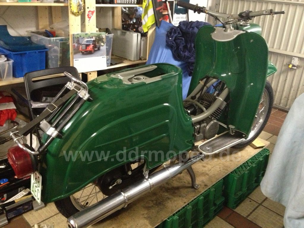

Ich werde wahnsinnig, da steht wieder eine Schwalbe!
Ist das ein geiles Gefühl.
Habe zwar noch zu tun, aber sie ist wieder zusammen!!!!
