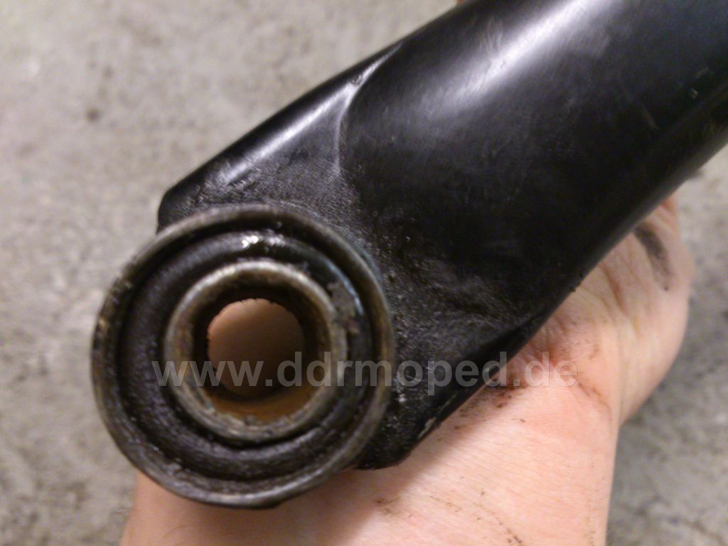

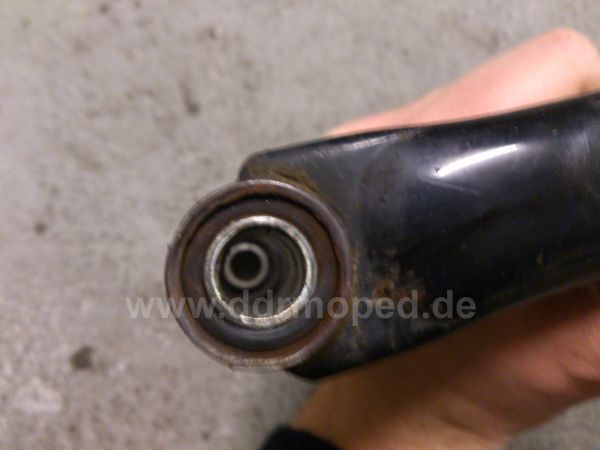

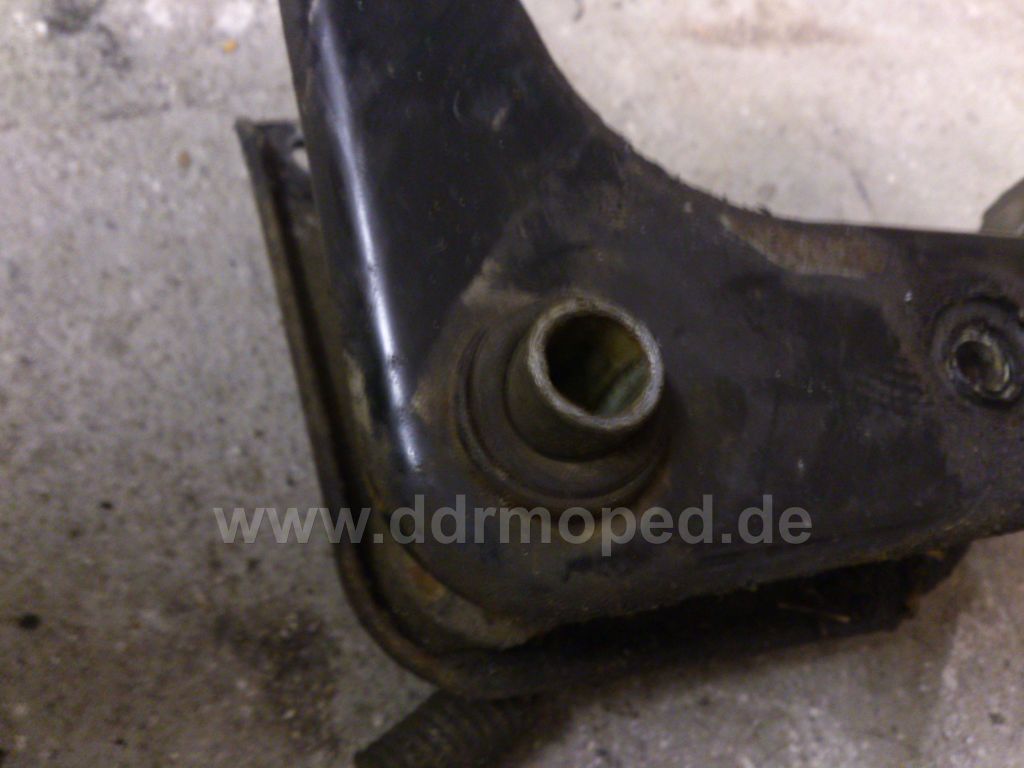

Habe mal Bilder von den Buchsen gemacht. Das Fahrverhalten soll ja besser sein bei diesen Polymid Buchsen und ist ja härter und so, aber ist das nicht schlechter für den Rahmen? Kann es dort nicht zu Brüchen kommen? Ist es schwer die Buchsen einzusetzen?

Ich hab bisher nur gute Erfahrungen mit den Polyamidbuchsen gemacht. Hab sie mittlerweile in 3 S51 und 5 Schwalben verbaut. Die gehen auch ganz leicht rein: Buchse, Hülse und die Augen der Schwingen schön mit Spülmittel einschmieren und die ganze Sache im Schraubstock reindrücken.
Zum Entfernen der alten Buchsen hat sich bei mir folgende Methode bewährt: Die Buchsen gleichmäßig mit einem Heißluftföhn erwärmen und dann rausdrücken oder mit einer Wasserpumpenzange rausziehen. Stinkt dann aber ziemlich, also mach es lieber draußen. wink.gif

Die Polyamidbuchsen solltest Du aber nicht in das Motorlager machen. Da kommen vom Motor zu starke Vibrationen.
In der Schwinge sollte es keine Probleme geben.

Im zweiten Bild mit der Schwinge sieht die Lagerung durchaus außermittig aus. Aufgrund des Alters würde ich die Lager eh alle tauschen.

Ich hab die Polyadmid auch im Motorlager, da ist kein Unterschied zu vorher zu spüren.

Die meiste Vibration wird sowieso von dem großen utneren motorlager abgefangen und das ist immer aus Gummi.
Polyamidbuchsen sind bei dem heutigen Gummi(von MZA) ein muss.

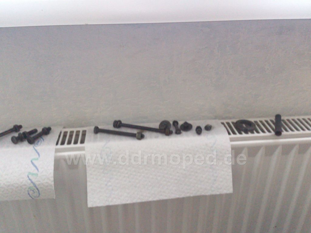

Ich habe mich jetzt erstmal um die Schrauben gekümmert, da brauche ich noch Hilfe da ich nicht sicher bin, ob alle stimmen. Ich liebe Zitronensäure.! thumbsup.gif Alle Schrauben sind wieder wunderbar, nach dem Bad wurde sie noch etwas gereinigt und geölt und nun trocknen sie auf der Heizung. Ich bin echt beeindruckt die Schraube und das Rohr vom Ständer waren total braun und verrostet ebenso die der Bremse und eine der Stoßdämpfer schauen nun wieder alles super aus! _clap_1.gif Wieder was erhalten!
