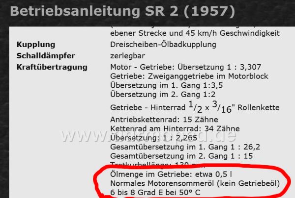

Also hier nochmal Angaben aus meinen Betriebsanleitungen:
SR2 1957:

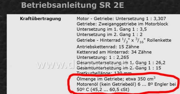

Und auch noch in der BA des SR2E 1963:
(Ich könnte Dir auch noch den Beweis vom KR50 von 1961 liefern, aber das gehört nicht in dieses Thema).
