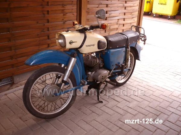

Geschrieben am: 13.09.2012, 18:54
Hallo Nick, gute Wahl biggrin.gif ,
Also Ochsenaugen waren vermutlich bis 67 verbaut, wie bei Simson auch, denk ich mal hmm.gif ...
Auf was muss man achten? Nun, Schwingenlager sollten nicht ausgeschlagen sein. Man bekommt zwar noch alles, aber in welcher Qualität rolleyes.gif ... Stoßdämpfer können auch oft verschlissen sein, zumindest wenn man (wie bei mir im Bild, auf dem übrigens auch die originale Linierung am Tank für blau zu sehen ist) die alte Ausführung hat.
Motormäßig gilt Ähnliches wie bei Simson: Nebenluft ist gefährlich, und man sollte auf den Zustand der Laufgarnitur, der Kupplung, usw. achten. Aber gerade für die 150er bekommt man wirklich noch viele Teile, zum Teil sogar noch neue (alte) Kurbelwellen.
Problem, das ich von den 150ern kenne: Die Lenker reißen gerne mal an der Stelle, wo sie mit dem Steuerkopfstummel verschweißt sind. Da wurden mir selbst schon gerissene Exemplare als "neu und unverbaut" angeboten laugh.gif ...
Liniert ist meine vorne am Kotflügel, am Werkzeugkasten und am hinteren Kotflügel, sowie am Tank.
Modelle bis 66 hatten glaube ich einen runden Tacho, die späteren dann den ovalen. hmm.gif Bitte korrigiert mich, wenn ich irre.
mfG Christoph
